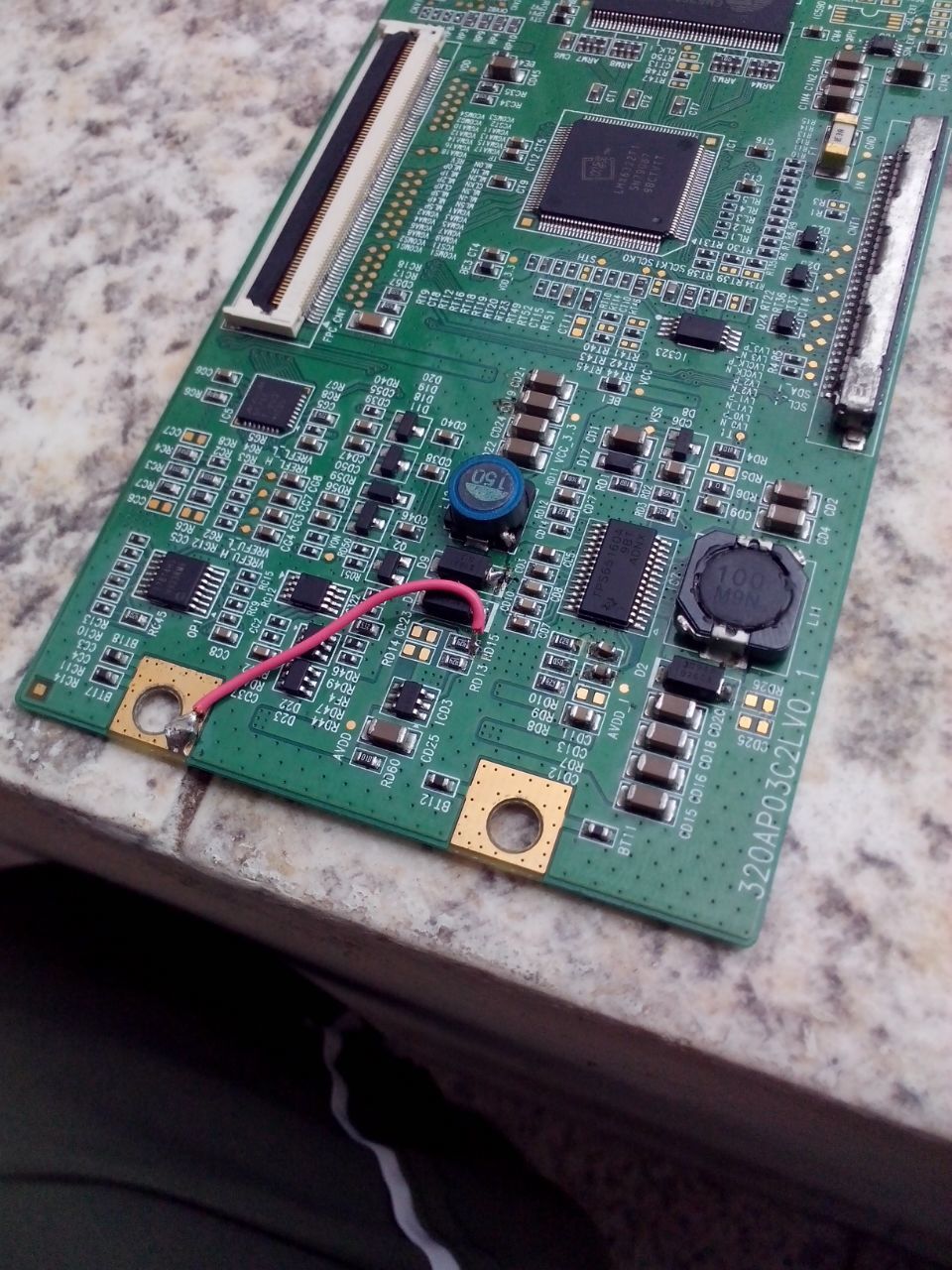

Ainda fazendo os testes...
Percebi o seguinte, o colocar o dedo em determinados componentes da t-con, a TV da um zunido, e volta a imagem a ficar boa, mas dura segundos dai vota a ficar zoada... troquei a t-con por outra, mas o defeito persiste.
já verifiquei flats e cabos da t-con mas estão bons, já refiz todas as soldas da fonte.
Refiz as soldas da placa principal (as que consegui, pois é tudo micro, e meu soldador é grande) mas ainda nada.

Minhas últimas conclusões foram:
colocando o dedo na T-con, o defeito some por alguns segundos, mas em seguida volta a acontecer... mesmo se deixar o dedo colocado nela, o defeito volta depois de um tempo... além de ficar fazendo um chiado chato.
O defeito não é a T-con em si, pois comprei uma nova e o defeito persiste. (só se tiver encontrado duas com o mesmo defeito).
Depois de tudo soldei um fio na "T-con/terra da placa", que resolve o problema por alguns minutos... mas depois de um tempo o problema volta além de ficar dando um chiado/zunido enquanto este fio está colocado. seguem fotos anexas:
enfim, desisti, também por falta de tempo, e por não ter equipamento adequado para lidar com SMD.
Obrigado a todos pelas dicas que deram.

Em 01/11/2016 às 19:08, Bcpetronzio disse:
O cabo da placa principal para a T-con, esta legal?
Respondendo: sim o cabo da t-con está bom, o defeito parece acontecer com o aquecimento, ou carregamento de algum capacitor.
