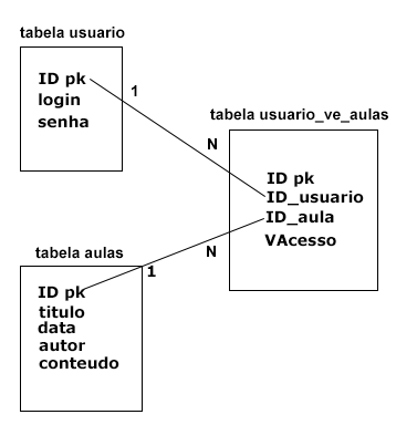

@DiF Tudo funcionando, uma ultima pergunta, irei utilizar esse codigo em diversas paginas, vamos supor:
aula1.php
aula2.php
aula3.php
Todas com limite de 5 acessos, teria que usar array pra diferenciar uma pagina da outra ? Porque fica totalmente fora de possibilidade criar campos no bd que se refiram as paginas, seria melhor trabalhar com Arrays, certo ?
Porque caso alguem acesse por exemplo a pagina aula1.php, consequentemente afetaria o limite das outras paginas.
  • Moderador
@TIzeiro Não.
Na verdade, aí muda um pouco a estrutura da sua tabela pois não se tem controle de páginas  a não ser que coloque a tal verificação em cada página.. isso torna-se inviável.
Para fazer esse controle de forma eficiente, precisas ter apenas uma página chamada  aulas.php
e nesta página você traz as informações da aula e o seu conteúdo do banco de dados.
Teria que retirar o Vacessos da tabela usuários e  colocar na tabela que armazena as informações de cada aula em uma relação de N:N
isto já vira uma questão de modelagem de banco de dados.
Por exemplo:
Vamos supor que você tenha uma tabela chamada "aulas" e nesta tabela, você campos para título, e outras coisas.
Você tem a tabela usuarios.
No caso é criado uma terceira tabela que age de intermédio entre estas duas, este relacionamento chamamos de N:N, ou seja, muitos para muitos.
Esta tabela ficará responsável por controlar os acessos de cada usuário por cada aula de forma independente.
Veja esta imagem no anexo.  Quem controla os acessos será a terceira tabela  de N:N.
Nesta tabela veja que o ID é um campo auto incrementado,  o campo ID_usuario fica responsável por identificar quem é o usuário, o campo ID_aula fica responsável para identificar qual a aula que foi vista e o campo vacessos armazena a quantidade de vezes que esta pessoa viu.
Obviamente, para que isso dê certo é preciso fazer os relacionamentos corretamente, ter índices na tabela que informam os campos relacionados.
É basicamente isso.  Vai ter que mudar a estrutura da suas tabelas e fazer estes relacionamentos se quiser fazer uma verificação de visualização independente porque senão seria como você disse.. afetaria outras coisas.

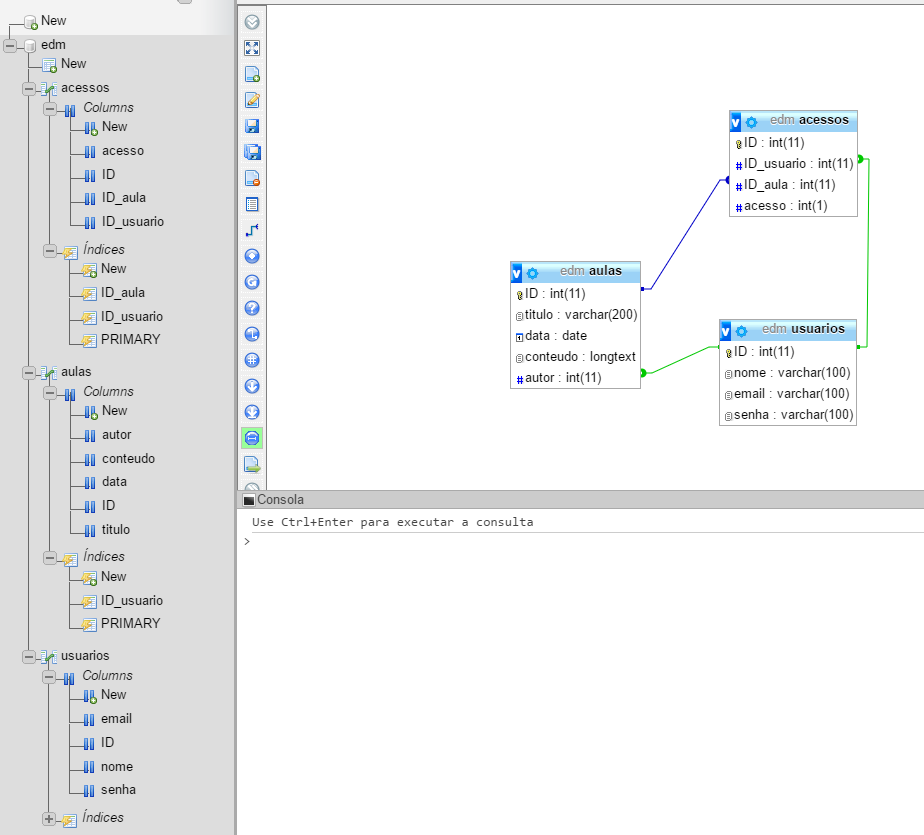

@TIzeiro Vendo sua postagem #13 com mais calma estou achando que um dos erros está na modelagem do banco.
No usuarios_ve_aula  só tem chave estrangeira. Além disso, esqueci de mencionar que antes de fazer o relacionamento precisa criar índices das os campos que serão relacionados.
Para isso tem que ir no modo estrutura e clicar em "índice +" aí você define qual campo será referenciado.
Quando fazer o relacionamento, SE aparecer uma janelinha roxa com algumas opções, escolha "CASCADE" e é sinal que deu tudo certo.
Aí basta popular as tabelas de acordo com relacionamento.
Eu recriei esse banco aqui  e testei a instrução SQL que já havia postado ali a cima e funcionou!.
veja os prints
No caso da minha estrutura a consulta que fiz foi:
SELECT aulas.titulo,
           aulas.data,
           aulas.conteudo,
           usuarios.nome as autor,
           acessos.acesso
FROM acessos
INNER JOIN aulas ON aulas.ID = acessos.ID_aula
INNER JOIN usuarios ON usuarios.ID = aulas.autor
WHERE acessos.ID_usuario = 2
No caso, informa o título da aula, a data dela, o conteúdo da aula, o nome do autor e a quantidade de acessos que o usuário tem daquela aula.
