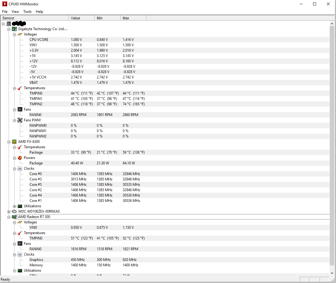

Ele começa a dar tela azul e reiniciar sozinho, e adivinha só, começou de novo. Prevejo o que ocorrerá no inicio de 2017. Esse ano o técnico que olhou meu PC me avisou que a fonte não estava fornecendo as tensões corretas, como eu havia comprado uma nova deixei pra la, agora como começou de novo o problema fui da uma olhada nas tensões no HWmonitor (eu sei que o ideal é usar multímetro) mas como não posso conseguir um agora fui da só uma olhada. e olha só como está, eu acho que esteja correto pelo histórico do PC e desse problema. Gostaria de saber se tem algo muito errado, não sei os valores padrões, e caso esteja se isso pode ser a tomada da casa ou então o estabilizador e se seria uma boa ideia ligar o PC direto num filtro de linha apenas? detalhe: nao quero ficar trocando fontes todo ano queria sabe o que pode estar causando isso... Ja queimei duas fontes Corsair uma de 600W e outra de 450W

Eu tirei o estabilizador mas as tensões continuam aparecendo as mesmas =(
sera que já foi suficiente para prejudicar minha fonte novamente?

33 minutos atrás, ignacho disse:
Com tensões assim o PC nem ligaria.
A ausência de um multímetro não justifica o uso de leitura de tensão via software. Melhor chamar um médium para fazer as leituras de tensão disso aí (e jogar o estabilizador fora)...
Esqueça qualquer tipo de leitura de tensão via software. Isso simplesmente não funciona.
@Foxwalt O problema ta se agravando ele nao fica ligado muito tempo mais, ta desligando sozinho no HWmonitor as tensões de +12v apareceram 7,8V depois dessa ultima desligada =(, alguém sabe se isso pode ser tomada? digo a tensão que esta saindo da tomada ou não tem nada a ver? e se for modulo isolador resolve ou é só outro problema?

8 horas atrás, REDAstronaut disse:
Já dissemos três vezes para você ignorar essas medições inúteis via software. Com 7,8V seu computador jamais teria sequer ligado. Esqueça isso.

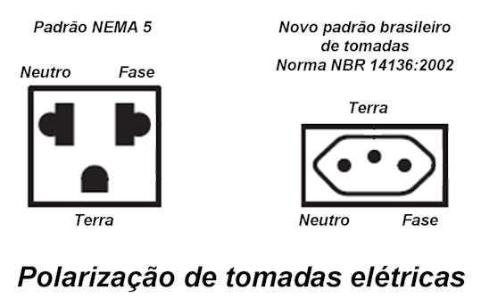

@Ricardov Bom, finalmente consegui um multímetro, medi as tensões da fonte, e tudo normal (so 12v que deu 11.6v) .
quando fui medir a tomada fiz neutro - fase = 220v
neutro - terra = 0v
fase terra = 220v
isso é normal?
totalmente normal, neutro e terra não tem potencial nenhum, o fase tem la os seus 220v, a eletricidade tende ir de onde tem potencial pra onde não tem.. o que é uma corrente eletrica. por isso que você tem 220v com fase neutro e fase terra
só certifica-se que o seu neutro é separado do terra,para garantir, coloca na escala de resistência entre o neutro e o terra tem que dar uma resistência muito alta se der baixa tem uma ligação entre o neutro e o terra
@REDAstronaut  sim, é normal. Precisa também ver se a ligação na tomada da parede está como indicado no desenho do post.
