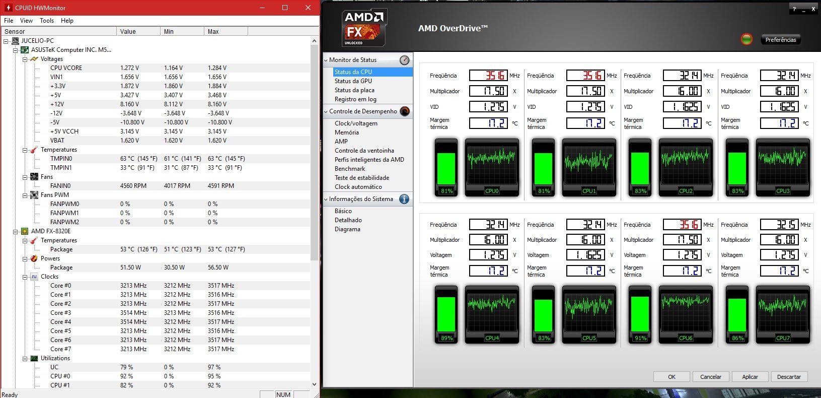

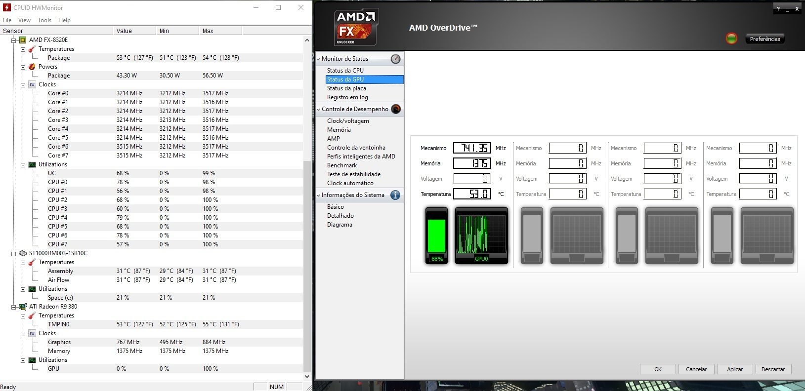

Tirei essas SS com o jogo aberto em plano de fundo com o AMD Overdrive e o HWMonitor abertos.
Fiquei mais ou menos uns 5-10 minutos com o jogo aberto pra tirar as SS. Após isso o barulho era tanto (a mesa do teclado vibrava) que fiquei com medo de prosseguir.
Aparentemente as temperaturas do Overdrive estão normais. Mas não consegui ver a da mobo nele. Só pra constar, no HWMonitor estava 63°C, mas crescendo. Acredito que se tivesse continuado aumentaria mais.
O que me diz? Devo me preocupar?
No aguardo.
@juceliod 17ºC de margem térmica está legal. Não dá para saber a temperatura do HWmonitor porque é tudo errado. Você precisa fazer uma conversão.
Pode continuar jogando. Se a margem térmica abaixar de 10ºC você começa a se preocupar. Mas assim está bom. Só deixa você surdo :P
