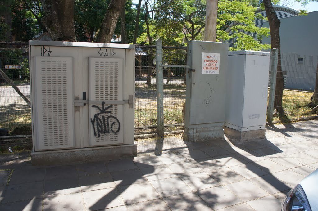

Por vezes a operadora faz uma adaptação e instala um DSLAM num armário desses, para atender regiões mais distantes. Mas é meio complicado porque tem que ter baterias, ventilação e cuidados com intempéries. Já operadoras com rede mais nova, como a GVT, usam um armário que já vem com o DSLAM e o cabeamento é novo, dessa forma é mais fácil conseguir velocidades mais altas.
Nesta foto temos três armários. O da esquerda deve ser da GVT, o do meio é um armário de fios da Oi e o da direita é um armário para um DSLAM da Oi, colocado ao lado, para atender com ADSL com mais qualidade essa região devido a concorrência.
