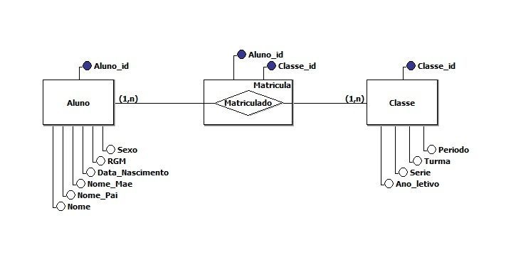

Bom dia,
Estou com um problema em um trabalho da faculdade e preciso de ajuda.

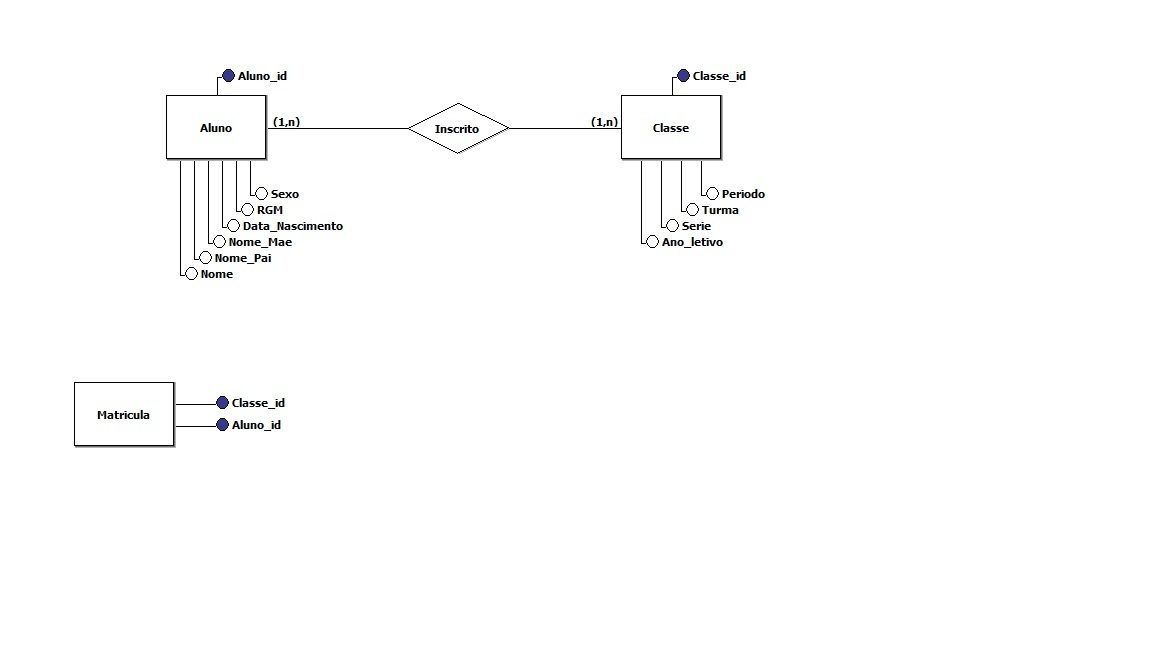

Na imagem, tem o que consegui fazer até o presente momento, no entanto, estou com dúvidas se devo associar a tabela Matrícula com a Tabela Aluno ou à Tabela classe, já que a Tabela matrícula deve associar o aluno às classes em que ele está matriculado.
Qualquer dica do que devo fazer é bem vinda.
OBS: Não quero a resposta do exercício, já que há algumas outras partes que não publiquei aqui. Estou apenas em dúvida neste ponto do exercício.
