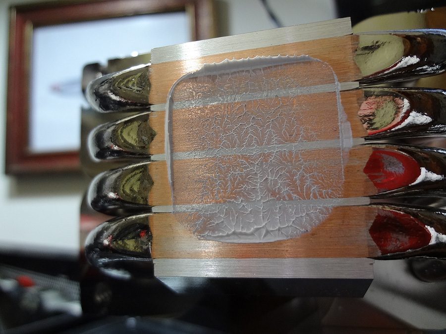

Mas tem um detalhe: se você espalhou na aplicação, ela deveria ter vazado depois que você apertou o dissipador. A foto não dá para ver direito, mas parece sem pressão. Fica uma marca quadrada do chip no dissipador? Veja a foto embaixo. Repare que fica uma marca de "carimbo". Dá para ver que o dissipador foi instalado com pressão. Se o seu não estiver assim, você está montando o dissipador errado. Ou então alguma coisa saiu do lugar e não está deixando o dissipador pressionar o chip.
