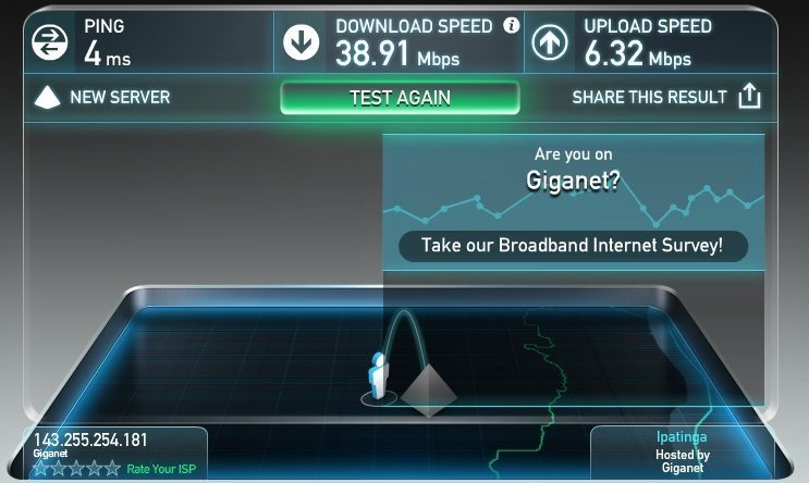

Olá, boa noite meus caros, tenho um router TP-LINK WR941ND atualmente com o firmware DD-WRT instalado. O problema surge quando eu "forço" muito ele, baixando torrents e vendo videos no youtube FULL HD. Atualmente tenho uma conexão fibra optica de 40MB da Giganet. Quando eu ligo direto o cabo RJ-45 no notebook a internet fica lisa sem oscilações na velocidade, baixa arquivos no torrent em 4.6mb/s sem parar a noite toda. Já descartei a hipótese de ser alguma interferência no espectro wireless. Só resolvo esse problema tendo que REINICIAR o roteador. Ultimamente era poucas vezes que eu precisava fazer isso, mas com o tempo o problema vem se agravando. Enfim, estou aqui para saber se alguem pode me ajudar, se é necessário alguma mudança na configuração do DD-WRT ou realmente preciso trocar de roteador já que esse é bem velho.
Observação 1º: logo depois de reinicia-lo a internet wifi volta a bater 38-39MB
Observação 2º: quando ele está na velocidade máxima dele, forçando muito, ele acaba fazendo um barulho agudo bem baixo
Objetivo: nao precisar reiniciar o roteador toda hora para alcancar os 40MBs
Esse é a velocidade normal da minha internet, com o cabo ou com o roteador wifi sem precisar reiniciar, pois quando preciso a internet fica lenta batendo de 3 a 10mb/s
