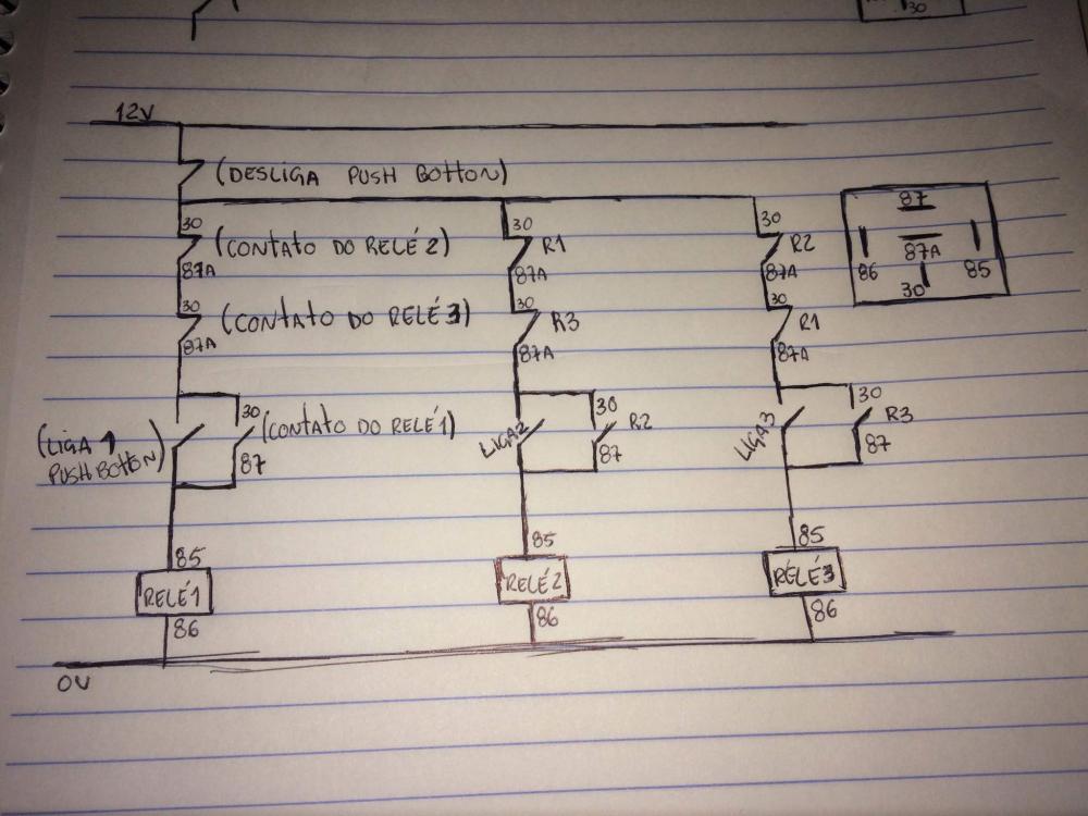

@milisiemens desculpe me dizer, mas esse circuito aí não existe.
Por exemplo, o borne 30 do relé 1 está formando selo com B1 e está fazendo o intertravamento dos outros dois relés. Seria necessário que o relé tivesse pelo menos 2 contatos NF e um NA, e este tem apenas um contato duplo.
Amigo existe sim e o circuito de comando falta só fazer o de potência, o 30 é o comum de cada relé estão todos intertravados quando você ligar um relé ele sela conforme o amigo @Nossinap pediu, ao ligar outra velocidade ele desliga o relé que estava acionado e sela o proximo relé. Como não existe?
Existe sim, mas não dessa forma que você desenhou.
Para funcionar os contatos devem ser independentes, quero que você me explique como o borne 30 de cada relé está ligado ao positivo da fonte, através do botão NF, sendo que ele está ligado também ao contato de cada botão NA.
E onde vai ligar o motor aí?
Se você fizer este circuito funcionar da maneira que o @Nossinap pediu usando apenas 3 relés automotivos e 4 botões, eu rasgo meu diploma de eletricista industrial.

O problema é  o contato NF do relé que está em dois lugares ao mesmo tempo.
Quanto ao circuito postado pelo @Nossinap de certo modo até funciona, pois apenas uma é velocidade ligada de cada vez, só é preciso arranjar uma forma de manter os relés ligados.
Com esse relé comutador de apenas um par ( 30- 87/87a)  é impossível fazer o que ele quer , o esquema do amigo acima tem até lógica , mas estes contatos 30 estão entrando em conflito em duas linhas ao mesmo tempo.
Repare que cada relé esta com o contato 30 sendo alimentado duas vezes , uma antes e outra depois dos intertravamentos..... Nisso aí o circuito já se perdeu ...
Em relés assim não são pra este tipo de aplicação, intertravamento com contato comutador não faz sentido.
O circuito do vídeo não da pra tirar de base pois lá ele faz intertravamento com botões e contatos. E no vídeo como ele tem intertravamento por botões nem precisaria dos contatos ... e ele esqueceu de nomear os contatos lá também, estão todos como 21/22 e os botões fechados do s2 como 1 e 2 ... nisso o k1 já iniciaria ligado..  tem um ''jumper invisível'' ele  não percebeu,rs. Mas enfim...
Agora se pegar esse mesmo circuito que o Milisiemens fez e colocar contatos separados fica perfeito. O raciocínio dele foi muito bom , só passou despercebido o fato do contato 30 não ser independente nas 2 linhas que eles estão.

Olhe com calma que você vai entender, não vamos aqui criar uma guerra em torno disso, até porque o tópico é pra ajudar o rapaz e não complicar ..  vou postar novamente seu desenho , as setas estão indicando onde está o erro, analise com calma e veja se você entende o que estamos querendo dizer.
O contato 30 do R2 já está alimentado pela saída do botão Desliga, e este mesmo contato 30 está junto com o 87 R2 para fazer um selo no botão Liga2 .
A questão é que essa alimentação do contato 30 está burlando o intertravamento R1 E R3. E isso faz com que 2 velocidades possam ser ligadas ao mesmo tempo.
No caso se o R1 for ligado eu ainda consigo apertar o botão liga2 e ligar o R2 porque o intertravamento do R1 não está fazendo efeito pois o R2 já está alimentado pela saída do botão desliga,  Essas setas são os pontos em comum !
Sim @Mestre88 , eu coloquei estes só como exemplo, você percebeu bem , depois fui conferir e também achei esse conflito ''estranho'' nos bornes,  mas acho que o amigo se ofendeu um pouco, o que é uma pena ...
Eu particularmente não vejo uma outra solução usando penas estes três relés com apenas um contato comutador, isso só daria certo se em vez do intertravamento por contato fosse por botão, se  os push buttons tivessem 1 contato aberto e 2 fechados , pra fazer 1 selo e 2 intertravamentos,  já vi push button com 3 pares de contatos , só não me recordo da configuração deles. Mas enfim...
A sugestão que você citou no começo parece ser a mais viável pra ele,  uma chave de estágios igual de ventilador ou ligar relés em paralelo para duplicar os contatos e usa-los de maneira independente, o que eu acho até mais viável !

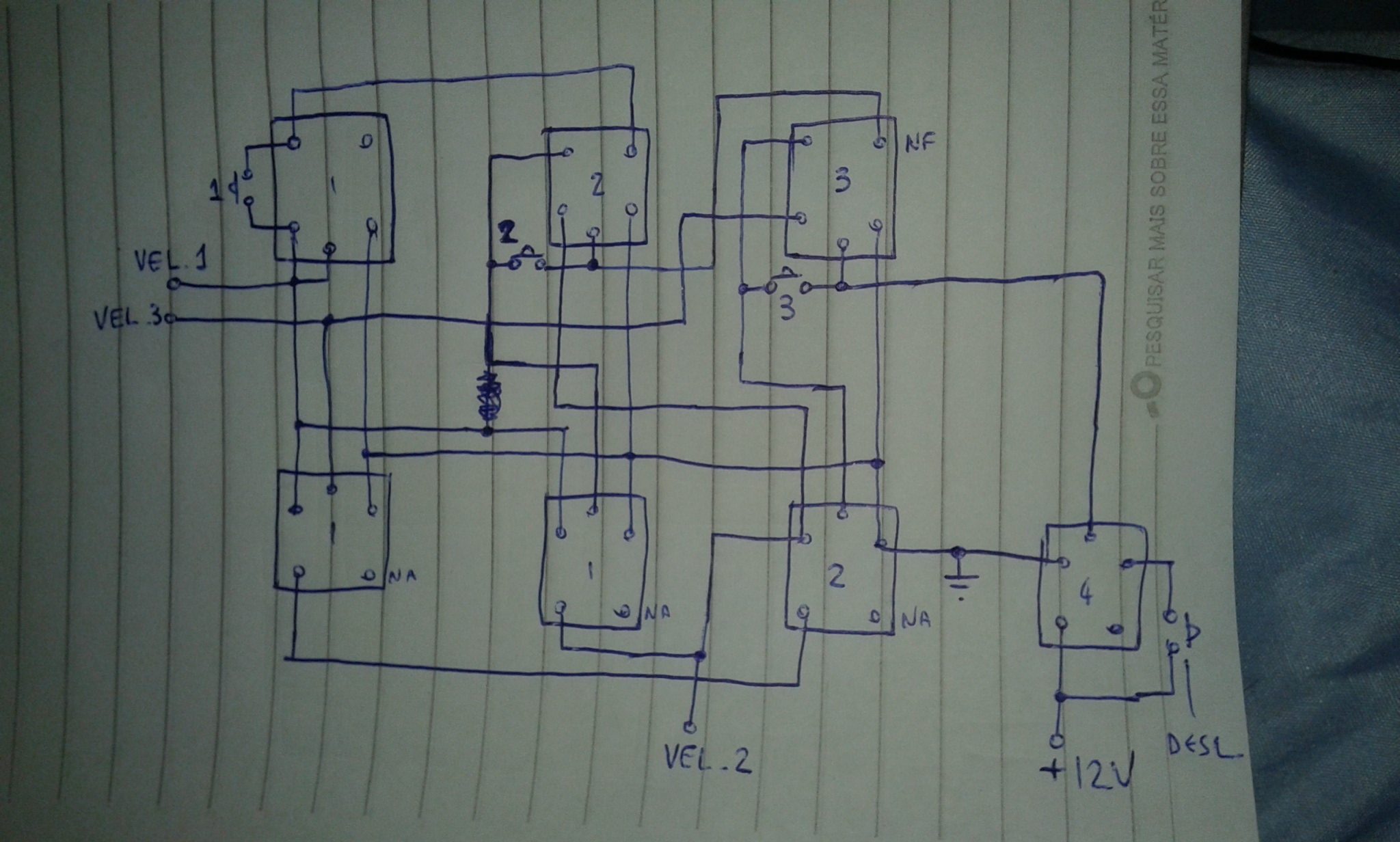

1472442643823-784089629.jpgFiz um esquema com relés, preferi usar 7 ao invés de 6. Assim poderá usar um botão NA para desligar, já que este é mais comum.
Desenhei os relés de maneira prática, sem usar os símbolos padrões para comandos elétricos, assim fica melhor para entender.
Eu não testei para ver se funciona, apenas desenhei de cabeça.

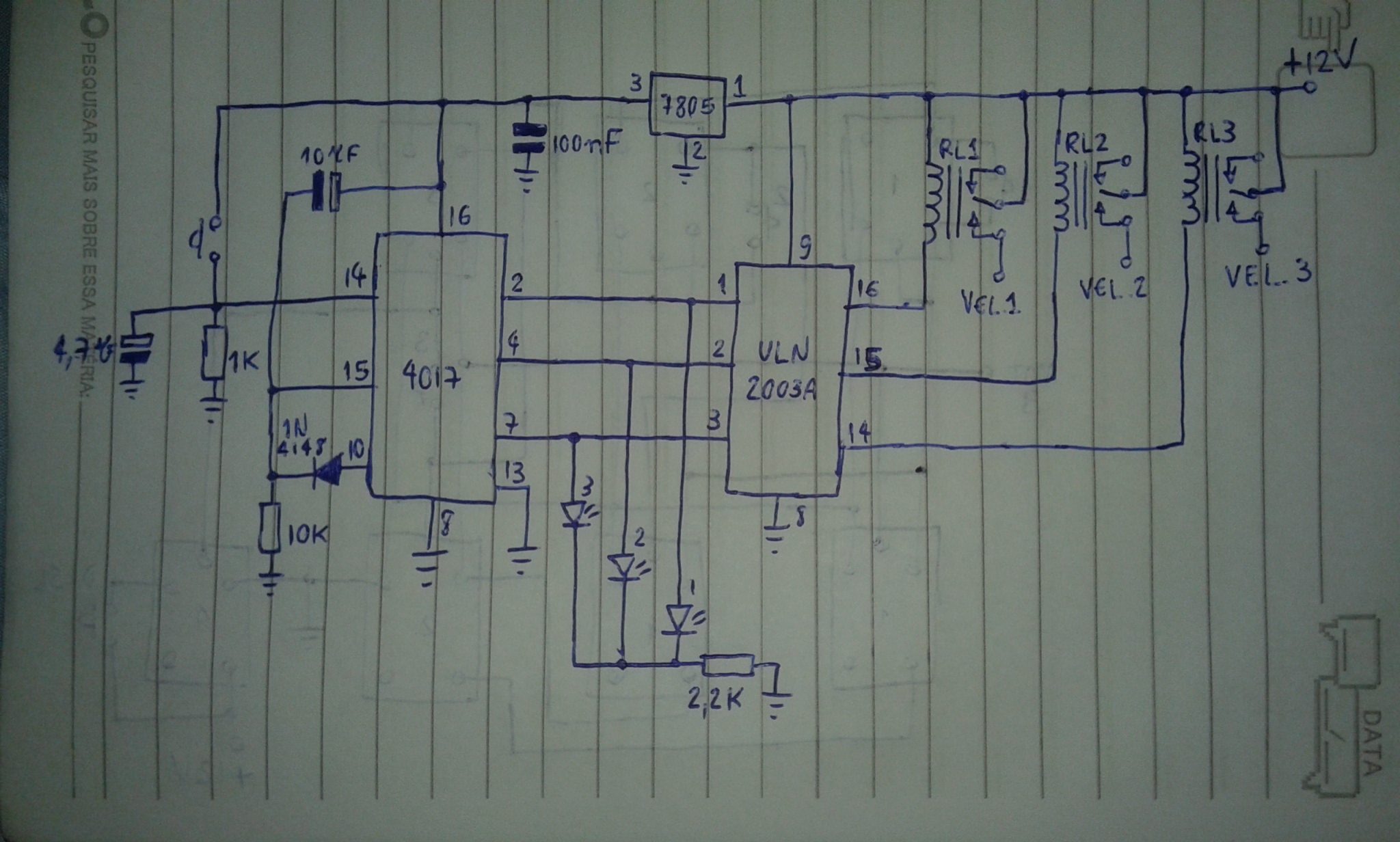

De curiosidade um esquema eletrônico, esse é certeza que funciona, já montei diversas vezes.
Se achar válido, pode estudar sobre ele e tentar montar.
Mas a minha opinião sobre isso é que deveria encontrar a chave correta para ligar esse motor, ou até mesmo adaptar uma outra chave (de outros carros, quem sabe).
