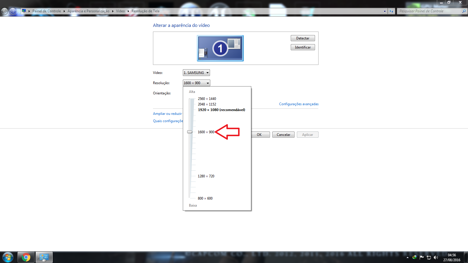

Olá, gostaria de pedir a ajuda de vocês na seguinte questão.. como mudar a resolução nativa?
como vocês podem ver na imagem anexada embaixo, o windows está me dizendo que a resolução nativa da minha TV é 1920x1080/60p..
o que não é verdade, a resolução nativa dela é 1600x900/60p...
então eu gostaria de saber, como faço pra "forçar" o windows  a selecionar esta resolução (1600x900p) como Nativa?
tem como? editando o registro ou algo do tipo?
fiquei sabendo que tem como, editando uma coisa chamada de "EDID".. mas meu inglês é extremamente ruim.. :(
peço desculpas pela minha noobice e pelos meus erros na gramatica, e se eu postei na área errada, peço desculpas novamente..
isso está me atrapalhando mais do que o normal.. :(
Obs: minha tv está conectada via HDMI..

mas isso não pode ser verdade, por quê se eu selecionar essa resolução, a qualidade fica extremamente ruim, fica inviável usar ela nessa resolução.. você percebe que a imagem ta forçada.. e a imagem só fica normal quando seleciono 1600x900.. :(
qualquer coisa é só perguntar que tentarei responder.. segundo minhas capacidades ^^ :):D
@Bcpetronzio de fato, eu não discordo que eu não "tenha" que usar a resolução nativa, mas normalmente é a melhor opção certo? se aqui a imagem fica ruim em resolução nativa, então tem algo de errado certo?
de qualquer forma, você não saberia como forçar o windows a escolher a resolução 1600x900 como nativa? peço isso por quê eu quero usar uma opção chamada DSR da Nvidia, mas ela só funciona na resolução nativa..
resumindo:
resolução atual: 1600x900
resolução nativa: 1920x1080
quando aciono o DSR, o windows muda minha resolução pra 1920x1080 e a imagem fica extremamente ruim..
se o windows mudasse a resolução nativa pra 1600x900 isso não aconteceria, e eu conseguiria usar o DSR sem problemas..
me ajudem.. ^^

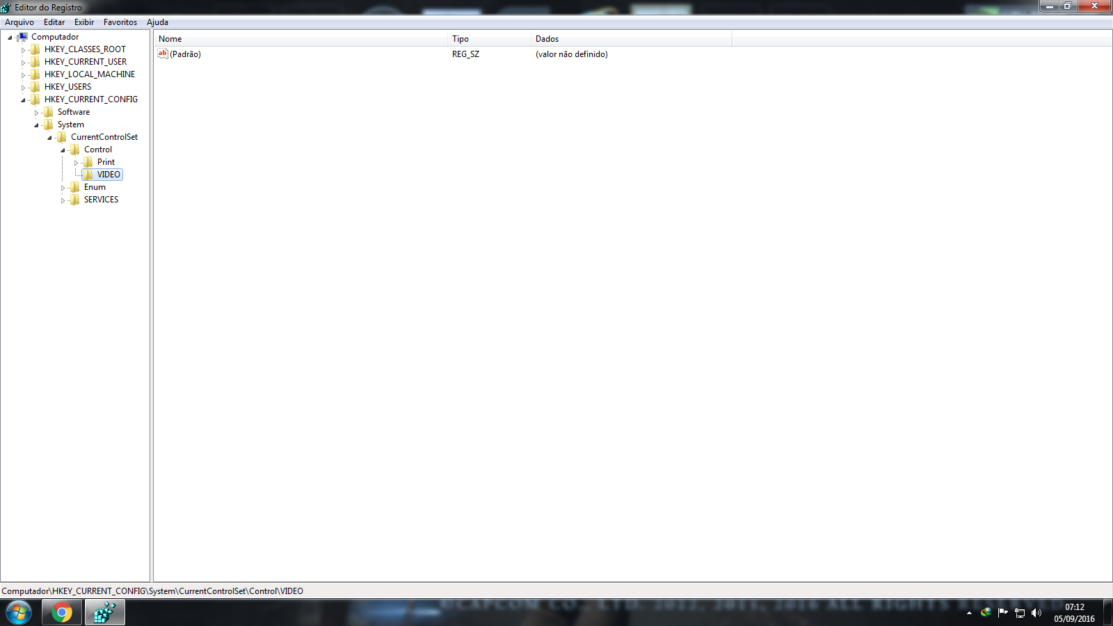

Você pode tentar o seguinte:
Entra no regedit e vai em HKEY_CURRENT_CONFIG > System > CurrentControlSet > Control > VIDEO
Encontre a chave relativa a seu monitor, nessa chave você tera uma chave com nome 0000 e uma chave filha para a mesma com os mesmos registros, mude os registros das duas chaves:
Attach.RelativeX => resolução X atual da tela
Attach.RelativeY  => resolução Y atual da tela
DefaultSettings.XResolution => resolução padrão x
DefaultSettings.YResolution => resolução padrão y
Usar dvi é um chute no escuro, pois o DSR so funciona em relação a resolução nativa, mesmo que o windows não reconheça as resoluções personalizadas da tv ele vai default pra mais alta que ele encontrar possível, nada garante que é a que você quer. Editar o EDID é a solução certeira, mais fica a questão pra que você quer usar o DSR? Ele não melhora gráficos e deixa mais pesado, é basicamente AA sem pós-processamento.
@TulioBotinha mano, eu fui onde você falou e não tem nada lá..
segue a imagem abaixo.
