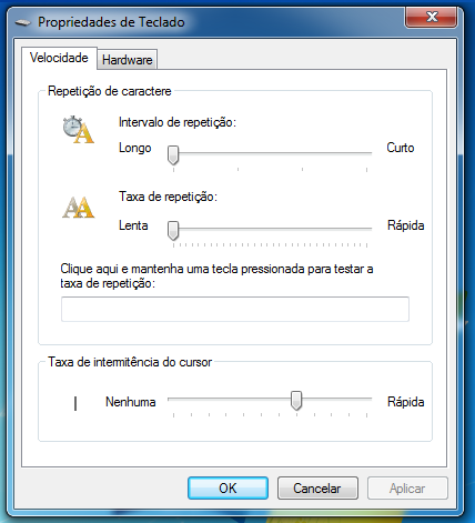

Seu teclado está repetindo as letras? Então pode ser que um pequeno ajuste no sistema resolva isso. A configuração é simples e permite regular a velocidade de resposta dos caracteres digitados. Veja:
Passo 1. Clique no botão Iniciar e em seguida, no item “Painel de Controle”;
Passo 2. No Painel de Controle, clique na seta ao lado do campo “Exibir por” e escolha a opção “Ícones pequenos”, para ficar mais fácil achar a tela de configuração do intervalo de repetição;
Passo 3. Clique no item “Teclado”,  para abrir a caixa de diálogo “Propriedades de Teclado”;
Passo 4. Na guia Velocidade de “Propriedades de Teclado”, vá até “Intervalo de repetição” e mova a seta do controle deslizante para a direita ou esquerda, para determinar os valores. Quando terminar, clique no botão “OK”, para aplicar e sair da tela.
Pronto. Teste a resposta do teclado, abrindo um editor de texto e digitando. Se não ficar bom o suficiente, refaça o processo até deixá-lo com a melhor velocidade.
