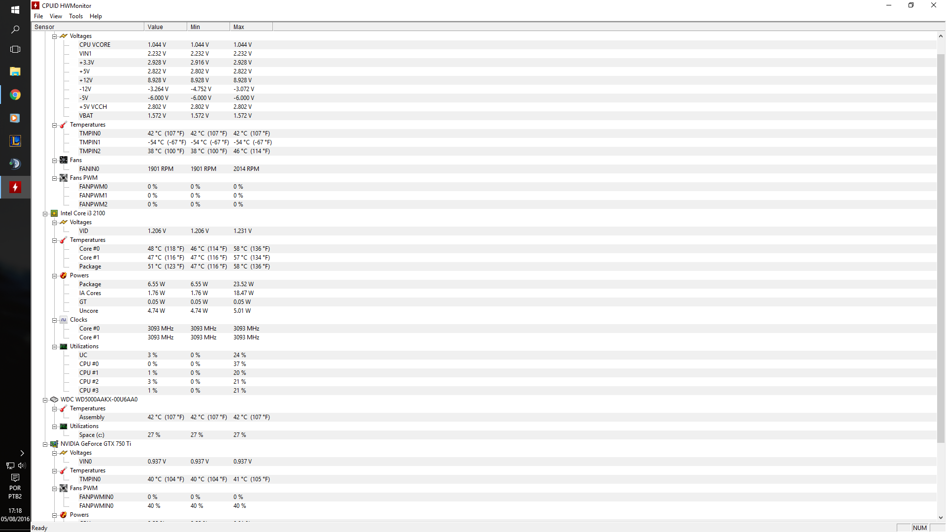

o problema que venho enfrentando é que em alguns jogos onde requer + da placa de video o pc desliga, fiz o acompanhamento dela pelo gpu-z quando ela esta prestes a desligar o "Power Consumption" esta quase chegando a 100%, o problema e na placa de video ou na minha fonte?.
Obs; processador e placa de videos ficam a baixo de 80°C.

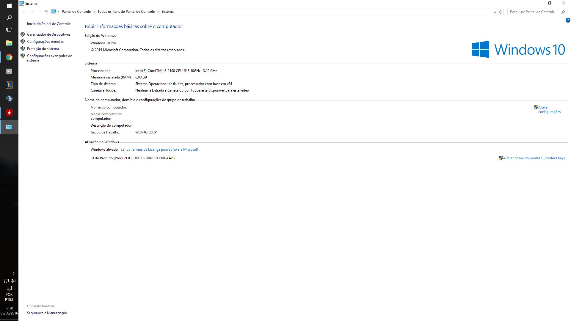

Você não postou o resto da sua configuração, essa placa não consome muito, nem tem conector de energia não é mesmo?

Mais posta o resto do seu pc ai
