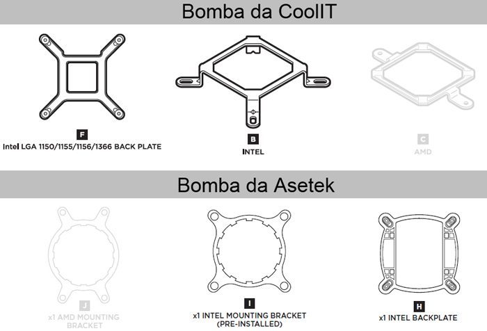

Para saber se a bomba é Asetec ou Coolit, basta ver no manual de instalação (tem para fazer download). É só ver na foto embaixo os modelos de backplate e braçadeira. Cada fabricante tem o seu.
Agora se você perguntar para mim, eu compraria um Corsair com bomba da CoolIT e trocava os fans. Se eu não tivesse grana, eu compraria o Maelstrom 240. Se quebrar depois de um ano e for muito difícil fazer o RMA direto com a DeepCool, faz parte do risco de quem compra water cooler.

Qual  Corsair vem com bomba da CoolIT, o H100i ou o H100i v2?
7 minutos atrás, jeanjb disse:
@Contiusa
Valeu obrigado por todas as informações.
O V2 é da Asetek e o H100i é da CoolIT. Para não errar, o código do com bomba da CoolIT é CW-9060009-WW e o da Asetek é CW-9060025-WW. Porque treve uma troca de nomes recentemente (briga judicial entre a CoolIT e Asetek) e ainda tem modelos antigos no mercado com outros nomes (mais comum na série H110).
O H100i (CW-9060009-WW) também tem fans mais fortes, então você tem mais opções de curva no Corsair Link.
