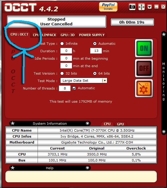

Faça um teste - baixe o OCCT, HWMonitor, Real Temp, HWinfo64 e use o setup abaixo do OCCT. 13 minutos.
No HWinfo64, na aba sensores, você terá a temperatura dos núcleos. O último valor é a média em tempo real. O ícone do relógio, embaixo, faz o reset.
Após iniciar o teste, aos 3 minutos dê o reset no HWinfo64 para zerar a média e começar já com a CPU quente. O Real Temp e o HWMonitor não dê o reset. Deixe correr os 13 minutos.
Quando chegar nos 12:00, anote os valores da média e fique de olho para ver se muda até bater nos 13;00. Porque a média vai cair assim que o teste terminar, então você precisa anotar a média que aparece aos 12:59.
Anote a média do push pull e a média sem push pull e veja a diferença que dá.
Teste rapidinho, de meia hora.
Como você viu nos testes de oscilação, se você se basear na temperatura máxima, você teria que fazer pelo menos seis testes seguidos de 13 minutos e tirar a média de todos os resultados para chegar, talvez, em uma oscilação de 0,5ºC.
Entende a razão da metodologia?
O único resultado que eu vi ter uma diferença significativa, de 2-3ºC, foi com o H75 com um fan, mas a bomba é mais lenta, então a pressão estática deve fazer uma diferença.
Abaixo está o setup do OCCT

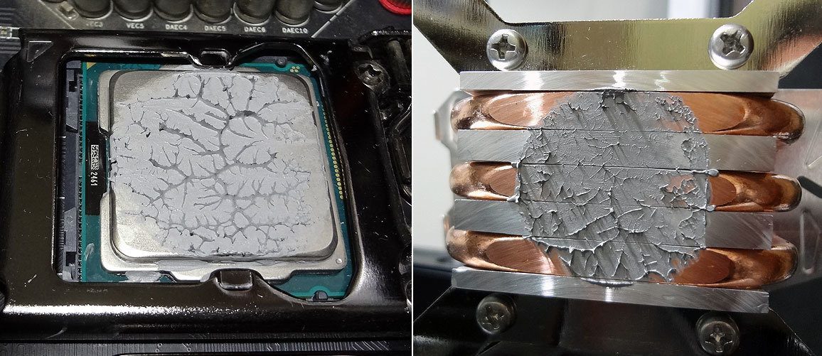

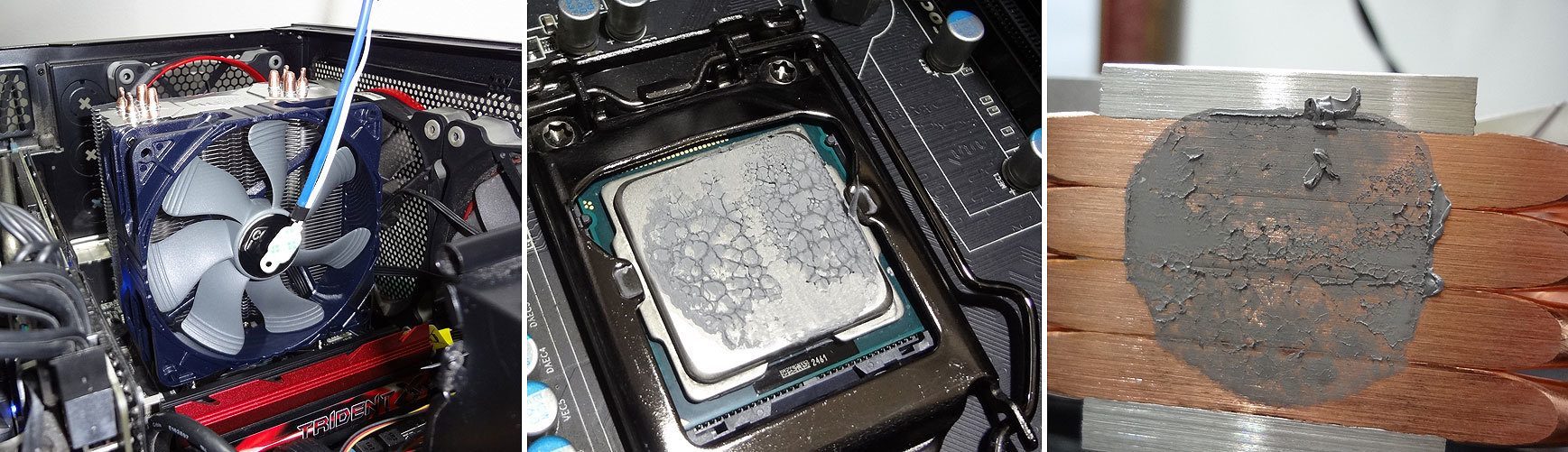

Cooler Master Hyper 212X
O primeiro cooler testado foi o Cooler Master Hyper 212X, mais em função da popularidade que ele tem do que pelo projeto, que já é um pouco antiquado. Se torna uma boa opção de comparativo com o Raijintek Themis Evo.
Abaixo as fotos dele montado com a sonda e o resultado da aplicação da pasta térmica.

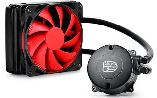

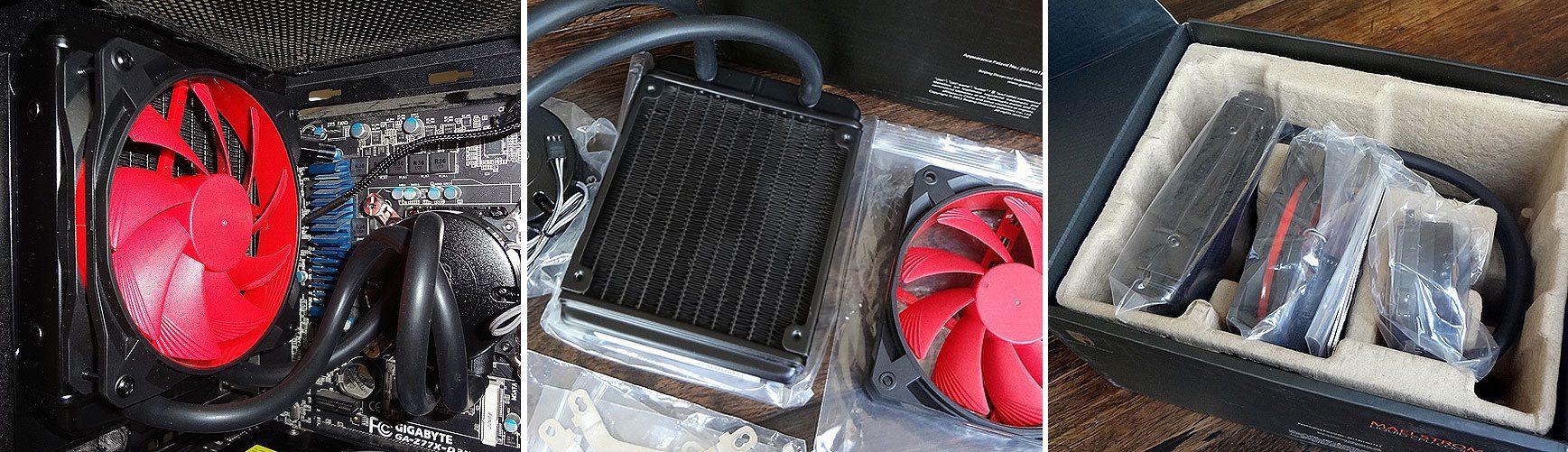

DeepCool Maelstrom 120
Depois eu testei o Maelstrom 120, da linha Gamer Storm da DeepCool, meio que para concluir os testes de water coolers padrão de 120mm com radiadores de 22-27mm. Um water cooler que chama a atenção pelo acabamento e a estética agressiva do fan. Eu não escolhi o Seidon 120v por ele já ser um projeto bem antigo. Pelo Maelstrom ser mais novo e pela experiência que eu tive com o Lucifer V2, fiquei interessado para conferi-lo de perto.
Como nota, ele não tem folga no backplate (como o Corsair H60) e a pasta espalha corretamente. Eu ainda testei a montagem com as arruelas (senti que poderia colocar) e o ganho foi absolutamente zero. Foi usada a mesma metodologia dos outros testes. Assim como no teste do H75, eu também usei o elastômero de início, e, como esperado, o desempenho é por volta de 2ºC mais quente do que com a pasta Fusion X1. A diferença chega a 3,6ºC na máxima em overclock de 4.6GHz. Um desempenho pior do que o elastômero do H75, que fica, em geral, abaixo de um grau, mas, para quem usa a CPU em stock e não sabe aplicar a pasta corretamente, perder dois graus não é tão ruim assim.
Abaixo a primeira montagem do Maelstrom 120 com elastômero (pasta pré-aplicada).
Segunda montagem, pasta térmica Extreme Fusion X1. Eu experimentei algumas montagens, até mesmo de preaquecer a pasta antes da aplicação (dica dos entusiastas para pastas muito consistentes). Foi-me indicado aquecer a seringa em um ziplock mergulhado em água quente, mas eu não achei um método eficaz, e isso pode diminuir a validade da seringa inteira. Após duas tentativas com o ziplock eu apliquei uma gota de pasta em uma colher e a pousei na água quente (muito mais simples e eficiente). Depois eu raspei a pasta com uma paleta e apliquei na CPU. Mas eu não vi mudança perceptível na temperatura. A melhor temperatura foi com uma gota média, sem preaquecimento, nas fotos abaixo.

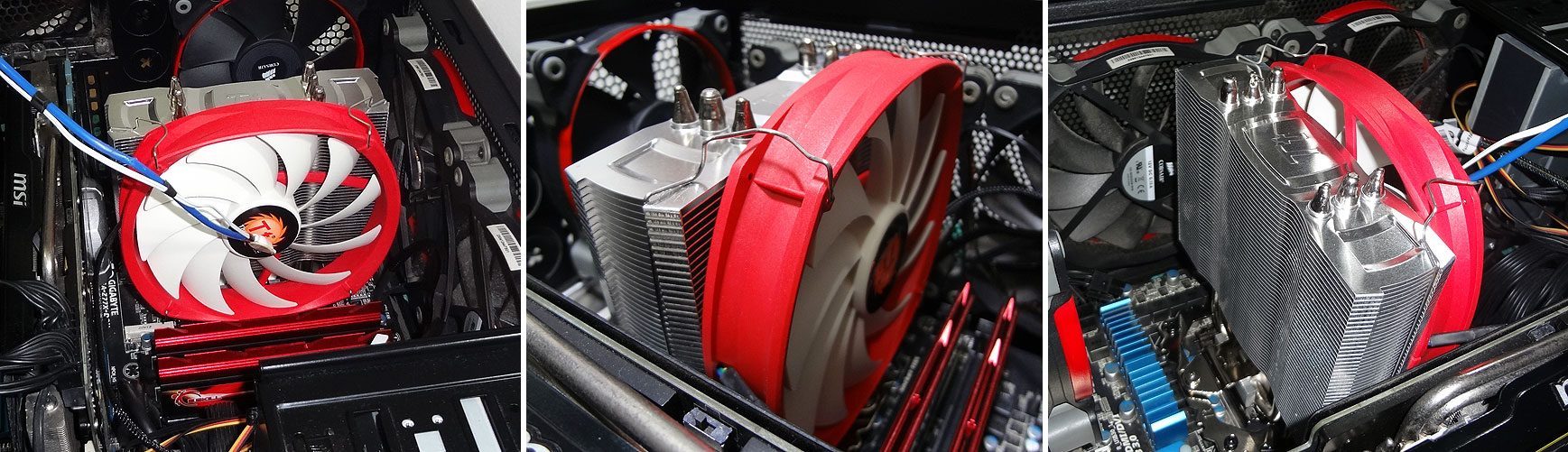

Thermaltake NiC L32
Para completar esta segunda rodada de testes, eu também avaliei o Thermaltake NiC L32, um cooler que sempre me interessou, especialmente pelo fato de não cobrir as memórias, ser baixo (especialmente a versão L31) e não custar muito caro. Ou seja, uma opção muito interessante e que eu venho sugerindo há alguns anos no fórum, mas ele é um cooler pouco conhecido, até mesmo lá fora. Os resultados foram surpreendentes.
Resultado abaixo da aplicação da pasta térmica.

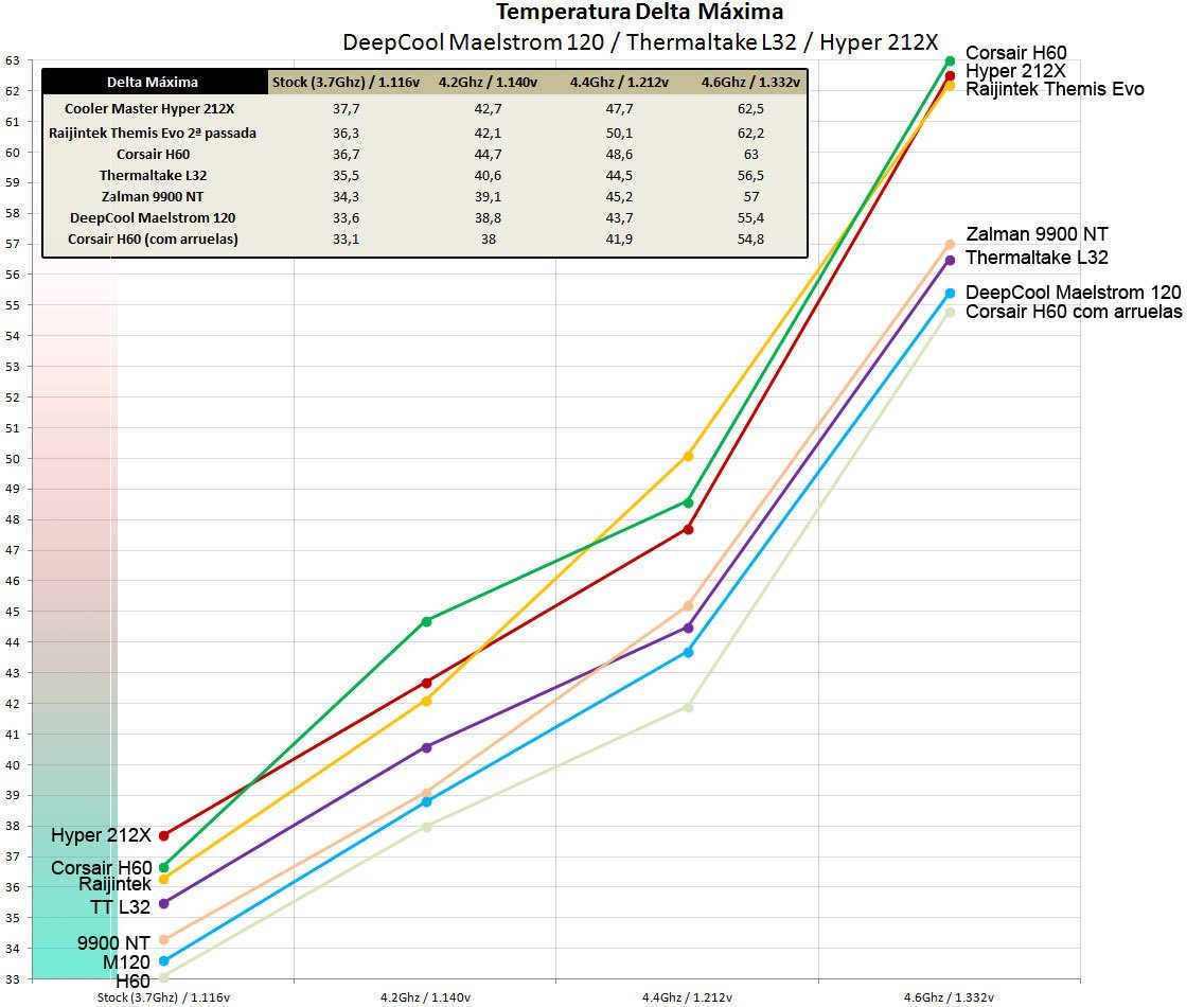

As medições de temperatura foram feitas com o teste de estresse de CPU do OCCT durante 13 minutos, com o reset da média do HWinfo64 no primeiro e terceiro minuto, deixando com isso uma "fatia" de dez minutos da CPU já em carga para tirar a média em tempo real. Foram medidas as temperaturas do ar (intake) no início do teste, aos cinco minutos e ao final, tirando então a média. Foram medidas as temperaturas de cada núcleo pelo Real Temp e HWmonitor (máxima) e HWinfo64 (média em tempo real) e a rotação dos fans.

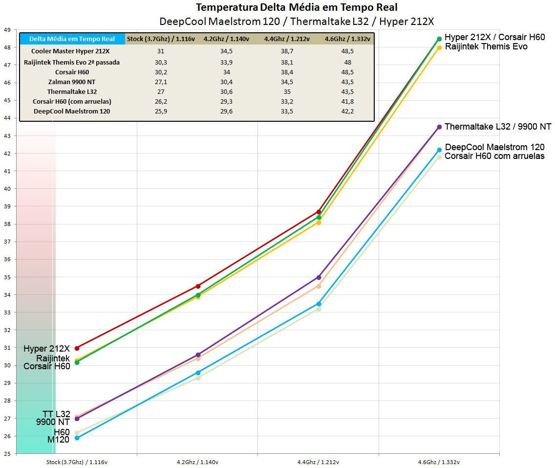

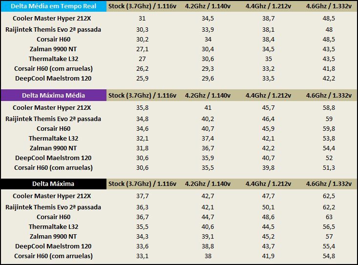

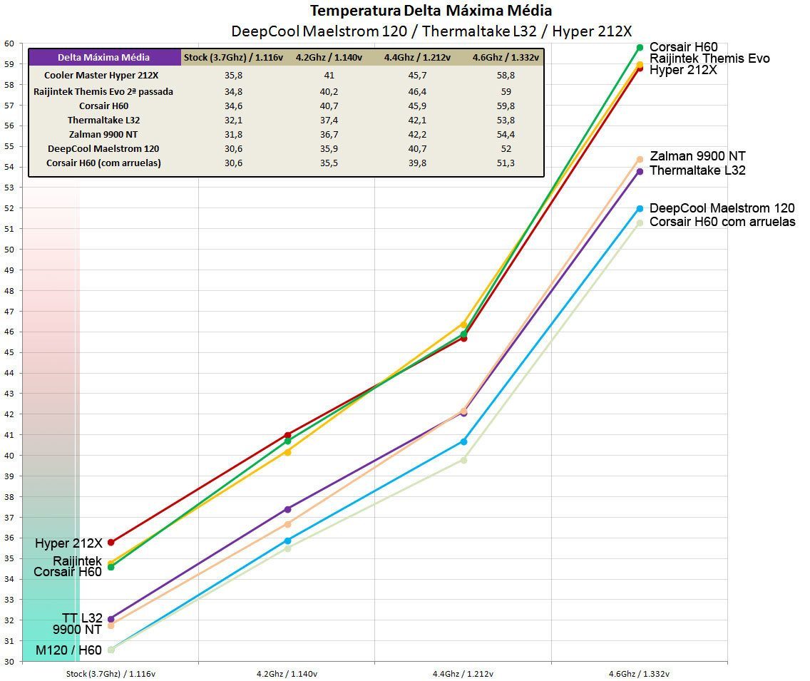

Abaixo vai o gráfico das temperaturas dos coolers tiradas com a pasta térmica Extreme Fusion X1. Como de costume, Eu também coloquei os valores do H60 sem arruelas, como ele deveria ser abordado em qualquer teste. Os valores do H60 com arruelas é mais uma curiosidade do que uma realidade, já que a maior parte do mercado sequer vai saber que o cooler pode ter folga na montagem.
Nota - eu não coloquei o Lucifer V2 no gráfico porque a linha seria praticamente a mesma do Thermaltake L32, com uma variação de menos de 1ºC acima ou abaixo. Só na máxima que o Lucifer V2 é 1,9ºC mais frio, mas a máxima é uma temperatura irrelevante como comparativo.
Os valores abaixo correspondem à temperatura delta, ou seja, o valor acima da temperatura ambiente (no caso dos testes, temperatura intake). Exemplo, a CPU chegou a 80ºC com temperatura ambiente de 23ºC. A temperatura delta é de 57ºC. Qual a importância disso? Para saber como o cooler se comportaria no seu computador (desconsiderando CPUs diferentes, gabinetes diferentes, etc), é só somar o valor delta dos testes com a temperatura da sua casa que o valor será aproximado.
Avaliação, observações gerais, montagem, qualidade e nível de ruído.
Cooler Master Hyper 212X - eu esperava menos desse cooler, então os testes me supreenderam. O desempenho dele é praticamente igual ao do Raijintek Themis Evo, só que ele tem um radiador menor e só cobre um slot de memória. Em placas-mãe de quatro slots, isso libera espaço para um dual channel com memórias de dissipador alto. No caso do Raijintek, ele cobre dois slots, o que força o uso de memórias de perfil baixo, além de ele ser mais alto. Já que o Hyper 212X agora custa o mesmo preço do Raijintek, se torna uma opção muito atraente.
O cooler é muito bem acabado e as peças são de qualidade e robustas. A única ressalva é o sistema de montagem, pré-histórico. Eu cheguei a perder a paciência para montar esse cooler (mas eu montei no gabinete). Chega a ser pior do que a montagem do Zalman CNPS9900 NT. Só que o Zalman é um cooler topo de linha e o esforço vale a pena.
Mas, passado o sofrimento da montagem, o Hyper 212X não fez feio, empatando com o Raijintek e o Corsair H60 montado direto da caixa. A operação é silenciosa em carga normal, de Office, internet e filmes, e com carga ele está no nível do Raijintek. Na verdade, nenhum air cooler dos testes incomodou pelo barulho. Pelo fato de o Hyper 212X ser relativamente compacto e baixo, ter um bom desempenho e a pessoa só ter o trabalho de instalar o cooler uma vez, ele se torna uma opção bem interessante.
Depois de testar o Hyper 212X e o Raijintek, tudo leva a crer que o Hyper T4 e outros coolers similares, como o Gammaxx S40 e o Venti também devem cair na mesma faixa de desempenho.
DeepCool Maelstrom 120 - deixou uma ótima impressão, especialmente porque ele tem um fan ainda melhor do que os fans do H75. Pela experiência que eu tenho tido, o fan é uma peça determinante do water cooler em termos de custo benefício. No caso do Maelstrom 120, o fan tem moldura emborrachada, é muito bonito e tem uma operação muito silenciosa, a exemplo da experiência que eu tive com o Lucifer V2. Acima de tudo, foi o único cooler / water cooler dos testes que superou as especificações de fábrica em tudo. O fan passa de 2200rpm (2242rpm) e a bomba passa de 2200rpm (2419rpm), quando, em geral, os fans e as bombas dos water coolers que eu testei ficam por volta de 50-200rpm abaixo da especificação. Ou seja, ou eu dei muita sorte ou o controle de qualidade da DeepCool é excelente - o que não me surpreenderia, pois o Lucifer V2 também é um cooler muito bem cuidado.
A bomba é praticamente inaudível. Eu fiz o teste de ruído à noite, com a bomba fora do gabinete, plugada na minha fonte AX-750 que está parada. É preciso chegar a um palmo de distância da bomba para ouvi-la trabalhando. As comparações são subjetivas, mas seria mais seguro dizer que o nível de ruído da bomba é igual à do H60, que também é muito silenciosa. A do H75 é um pouco mais audível, mas, instaladas no gabinete, nenhuma das três faz barulho. Isso realmente destrói o mito de que as bombas de water coolers são barulhentas, à exceção da bomba do H45, que parece uma bomba de aquário, simplesmente inadmissível. Como nota, há poucas semanas eu vendi o H75 dos testes para um usuário que tinha comprado um H45 e estava enlouquecido com o barulho, então não chega a ser subjetivo, pois já tem surgido posts na internet sobre o barulho do H45. Se a Corsair repensará o projeto ou fará uma revisão na produção, só o tempo dirá. Mas, da forma que está, eu considero um produto morto.
Enfim, a montagem do Maelstrom 120 é muito eficiente. O backplate é de excelente qualidade e muito simples, parecido com o do Lucifer V2. De metal, com grampos de plástico nas pontas para segurar os pinos e isolar o contato com a placa-mãe. Outro ponto positivo é que o bloco só pode encaixar nos pinos em uma posição, justo, sem margem para deslize, o que diminui em muito a chance de a pasta espalhar errado, e isso ajuda na hora de fixar os parafusos. Mas é preciso segurar o backplate para fixar o bloco, então é um trabalho para duas pessoas. Eu tenho a manha de apoiar uma espuma atrás do backplate com a altura aproximada do espaço do cabeamento. Com isso, eu deito o gabinete (sem o painel traseiro) e o backplate continua seguro na placa-mãe por causa da espuma. Eu fiz isso nos testes de todos os water coolers que têm o backplate solto. Mas não recomendo isso para os desavisados. Façam por risco próprio. É melhor chamar alguém da casa para segurar o backplate durante a instalação.
A mangueira é igual a do H75, mais flexível e mais fácil de manusear, mas a mangueira do H60 é mais resistente. O bloco tem um led branco no logo da série Gamer Storm, que pulsa a intervalos regulares.
O desempenho empata com o do H60 com a gambiarra. Se levarmos em consideração que o H75 é mais caro e o H60 tem um fan de pior qualidade, e possivelmente terá um desempenho medíocre direto da caixa, o Maelstrom começa a se tornar uma opção bem mais sensata. O Corsair H60 só tem a favor os cinco anos de garantia (o Maelstrom tem 2 anos) e as mangueiras, que parecem ter sido feitas para sobreviverem ao Armagedom. Como eu venho dizendo, o ideal seria comprar o H60 e trocar o fan stock, por exemplo, por um ou dois fans Akasa Piranha e possivelmente fazer a gambiarra das arruelas, mas aí ele entra na faixa de preço do H80i, que seria muito melhor negócio. E o usuário que sabe fazer modificação no water cooler é uma parcela muito pequena do mercado.
Direto da caixa, o Maelstrom 120 é claramente a melhor opção dos water coolers que foram testados até agora, e sequer seria preciso trocar de fan, que é muito bom por sinal. É o segundo produto da DeepCool que não decepciona, e a impressão é de que não foi coincidência. Ponto para eles.
Thermaltake NiC L32 - surpresa total. Eu imaginava esse cooler com o mesmo desempenho do Raijintek Themis Evo, mas, ao dar o reset da média aos três minutos e começar a acompanhar os resultados, eu quase caí para trás. As temperaturas começaram a sair no patamar do Lucifer V2, um cooler mais caro, muito maior e mais pesado, de seis heatpipes, enquanto o L32 só tem três heatpipes e pesa praticamente a metade de coolers como o NH-U14S e o Lucifer V2. O que também surpreende é que o L32 não cobre nenhum slot de memória (com folgas) e só tem 160mm de altura. Ele é muito compacto para o desempenho. Só o Zalman 9900 NT tem melhor percentual de volume por desempenho, mas esse cooler parece ter sumido do mercado.
A montagem do L32 é ainda melhor do que a do Raijintek Themis Evo. O backplate tem uma borracha isolante de mais ou menos meio centímetro em toda a superfície. Não percebi a borracha ceder. Os standoffs são de metal trabalhado e com borracha isolante, ao estilo das conexões de water cooler custom. Realmente a nata da nata. A ponte de metal também é melhor do que a usada nos coolers Noctua, Raijintek e DeepCool. O único porém seria o arame para prender o fan. Ele não encaixa no fan como um grampo, com pressão. Prender o fan com o arame solto é uma ginástica, a menos que você esteja fazendo isso com a placa-mãe fora do gabinete. Eu até poderia entortar o arame para que ele prendesse no fan com pressão, mas, como os coolers são para serem vendidos depois dos testes, eu achei melhor não fazer nada - só que o L32 é tão bom e compacto que eu pretendo ficar com ele.
O L32 é inaudível em stock e operações de internet, Office e similares. Se a CPU for mais exigida, ele começa a se tornar audível, já que ele tem um fan mais agressivo, de 140mm e 1800rpm, mas os air coolers não têm as trocas de rpm irritantes dos water coolers, ainda vou descobrir por que, então é um barulho perfeitamente aceitável. Caso o gabinete seja grande e as memórias sejam baixas, o Lucifer V2 ainda é uma opção mais "topo de linha" por ter uma operação quase tão silenciosa como a do NH-U14S em carga, mas, como o L32 tem o mesmo desempenho, é mais compacto, não interfere nas memórias e custa um pouco menos, ele se torna bem mais atraente na maior parte dos casos.
A única ressalva do L32 é a largura. Ele cobre a altura do primeiro slot PCI. Em placas-mãe mini-micro ATX / ITX, o L32 ocupará o espaço de uma possível placa gráfica. Daria espaço para placas wi-fi, de som e similares, mas não uma placa de vídeo ou uma placa muito comprida, como um Revo Drive ou um adaptador PCI para M.2.
Realmente surpreendente. Um cooler muito bem acabado e robusto. Especialmente em saber que tem uma loja vendendo esse cooler por $ 157,00 à vista (sem frete). É só pesquisar. Ele também está à venda no Mercado Livre e em várias lojas do Boa Dica, inclusive o modelo L31, com fan de 120mm. Algumas lojas fazem entrega fora do estado.

Então é isso, pessoal. Ainda ficaram algumas dúvidas em relação aos air coolers intermediários, especialmente os topo de linha, como alguns da Xigmatek, da própria Thermaltake. Sem contar o NiC L31, de apenas 140mm de altura, que, caso ele tenha o mesmo desempenho do Raijintek e do Hyper 212X, se tornaria "o queridinho" da galera.
Sobre os water coolers, nós temos o Maelstrom 120, H60 e H75 com o desempenho praticamente igual, com menos de um grau de diferença. A minha esperança de um desempenho melhor do Maelstrom 120, pelo acabamento, a bomba proprietária e o fan, não se concretizou. O que leva a crer que radiadores com fans de 120mm e 22 e 27mm de espessura e bombas de 2000-2400rpm chegaram ao limite com o H45. O que também leva a crer que modelos como o Seidon 120v, os modelos da Antec, Thermaltake e NZXT ficarão na mesma margem de 1-2ºC de diferença. A DeepCool também tem os modelos Maelstrom 120T e 120K, este último provavelmente com um desempenho próximo ao do 120, mas o 120T, que tem um radiador de 22mm, provavelmente ficará em torno de 2-3ºC abaixo dos outros.
A única surpresa foi o desempenho do H75 com apenas um dos fans, com um aumento de temperatura de 2,6ºC com overclock de 4.6GHz. Pelo fato de a bomba ter a rotação de 1500rpm, o fluido permanece mais tempo no radiador e talvez faça com que a pressão de dois fans ajude no resfriamento, pois essa diferença não existe nos radiadores de 27mm com bomba acima de 2200rpm. No Maelstrom eu cheguei a testar o fan stock junto com um Corsair SP120 de 2350rpm ou com dois Akasa Piranha de 1900rpm em push pull (muito fortes em fluxo e pressão estática) sem resultados significativos.
Resta  apenas saber como o radiador de 38mm do H80i se sairia nos testes, mas ele talvez não fique muito à frente do H45, talvez um ou dois graus, mas seria mais interessante testar um water cooler de 280mm, como o H110i, e fazer uma conta aproximada para determinar onde ficariam o H80 e o H100. Mas o inverno está acabando, então pode ser que os testes deem uma parada, mas qualquer novidade eu posto aqui no fórum.

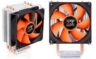

Teste do air cooler Xigmatek Loki II
Então, pessoal, agora eu testei o Xigmatek Loki II, um cooler barato e bem popular aqui no fórum, já que ele é baixo, parecia ter um bom desempenho, não tem presilha de cooler box da Intel e não bate nas memórias. Veremos como ele se saiu contra os "irmãos mais velhos" Hyper 212X e o Raijintek Themis Evo.

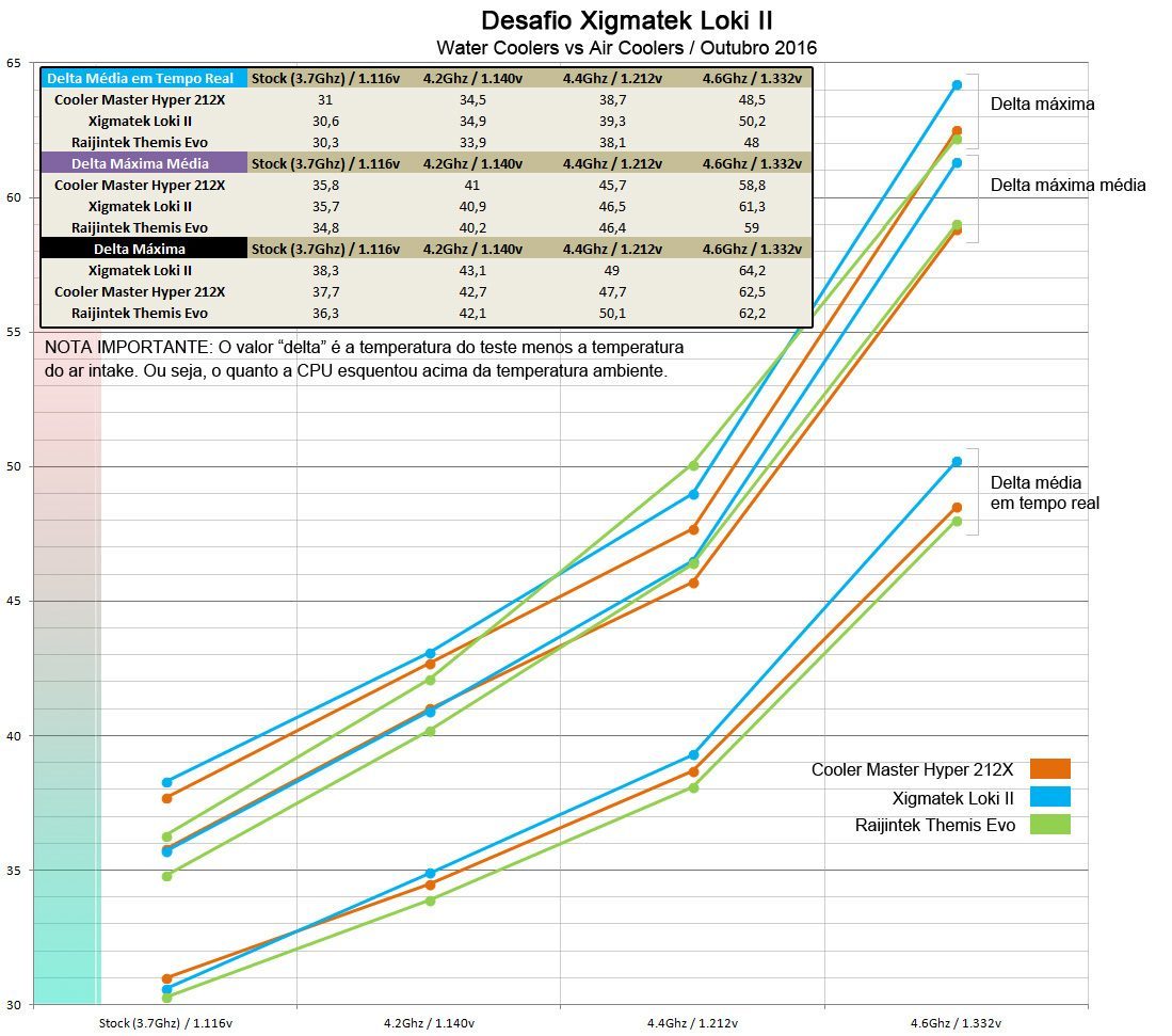

Foi usado a mesma metodologia da primeira rodada de testes. 13 minutos no CPU: OCCT, gabinete deitado, aberto, com sonda intake e o reset no 3º minuto da temperatura média em tempo real do HWiNFO64. A máxima e a máxima média foram tiradas com o Real Temp e HWMonitor.

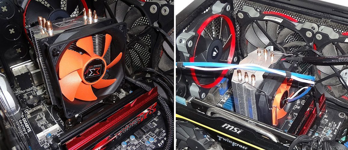

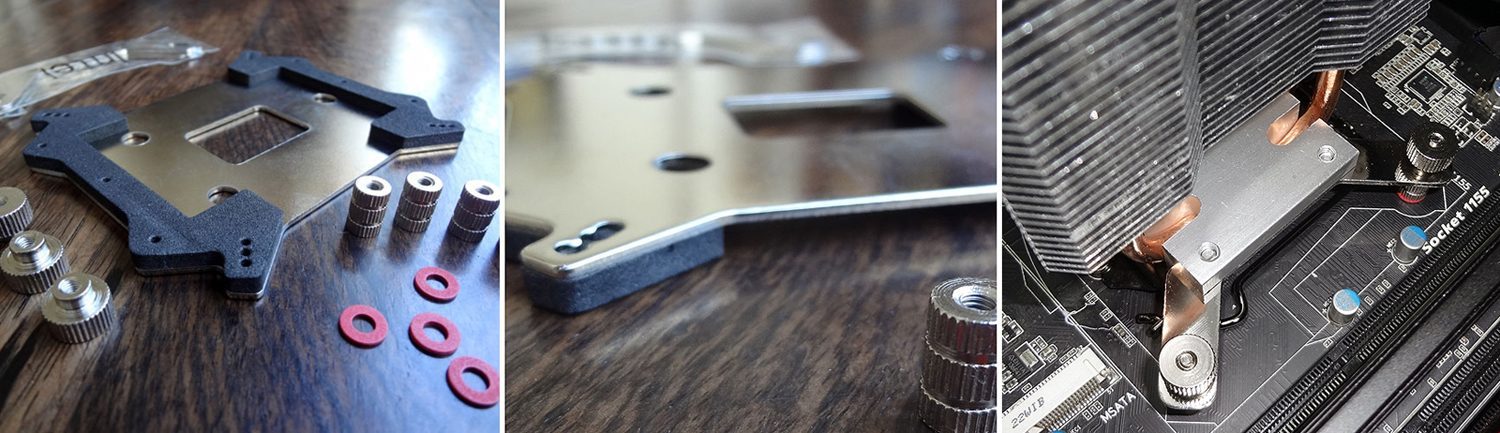

Abaixo as fotos do backplate e das abas de fixação:
A montagem do Loki II é bem simples, mas o backplate é muito grande e pode encostar em partes metálicas de placas-mãe Mini-ITX, como indicado pelo colega @Menko no post dele. A borracha do backplate é de pior qualidade do que a usada no Thermaltake L32, além de não cobrir todo o backplate e ser mais fina, mas é possível fixar só com os parafusos e arruelas de plástico, como visto no post do Menko.
Eu não tive problemas e a instalação foi bem simples, mas é preciso saber quando parar de apertar as roscas standoffs, pois a borracha vai ceder e a rosca vai continuar a apertar. Mas ela precisa estar firme. A fixação do dissipador não é de ponte, mas com abas, ao estilo dos water coolers. O ponto positivo é que só dá para encaixar o dissipador em uma posição nos parafusos. Ou seja, o dissipador não pode deslizar para os lados (até dá, mas pouco) e a pasta vai espalhar de forma uniforme. O ponto negativo é que, no soquete AMD, não vai dar para rodar o dissipador na hora de tirar (a não ser que você desmonte todo o backplate atrás). Dependendo da pasta térmica, você vai puxar a CPU junto (o H45 e o Maelstrom tem esse mesmo sistema) e possivelmente entortar os pinos, uma falha grosseira da engenharia do soquete AMD e que foi perpetuada (incompreensivelmente) no novo soquete AM4, que não será mais compatível com os kits de montagens de coolers atuais. Algumas marcas, como a Noctua, já lançaram um kit adaptador para o soquete AM4.
As roscas para prender o Loki II são de dedo e muito fáceis de instalar. Exceto pelo problema de desinstalar o cooler em um soquete AMD, ou do tamanho do backplate em uma placa-mãe Mini-ITX, o fato de o Loki II não ter presilhas de cooler box é um ponto a favor. Mas, do que eu tenho visto, não existe montagem perfeita, e todo cooler vai ter algum ponto negativo na montagem. De todos os coolers que eu testei, a impressão é de que a montagem ideal seria uma combinação dos pontos fortes da montagem de vários coolers diferentes, coisa que eu ainda não vi.

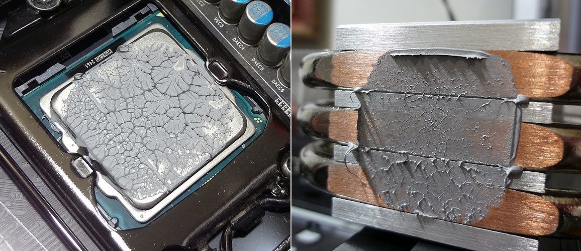

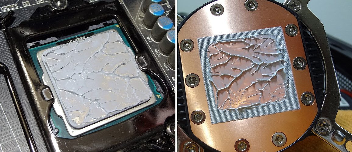

Abaixo as fotos de como a pasta térmica espalhou na CPU e no dissipador: como foi dito, a pasta espalha muito bem, de maneira uniforme. As leituras de temperatura foram muito homogêneas, com uma variação máxima de 1ºC entre os dois núcleos externos e 1ºC entre os dois núcleos internos. Uma das medições mais homogêneas de todos os testes.
Abaixo as fotos do Loki II instalado no sistema e a sonda usada para medir a temperatura intake:
Temperaturas
Foram computadas três temperaturas
Temperatura média em tempo real - uma função que só tem no HWinfo64 (do que eu sei). Não é um valor médio como resultado da temperatura mínima somada com a máxima e dividida por dois, é uma média que vai sendo computada conforme as temperaturas oscilam, em tempo real. Ou seja, os picos ocasionais não tem tanta importância assim. Eu pessoalmente considero a temperatura mais representativa e precisa, pois a repetição do teste tende a apresentar os mesmos valores com uma variação irrelevante, de 0,1ºC a 0,4ºC como mostram os testes de oscilação de temperatura. Isso não acontece com a máxima, que varia bastante de teste para teste, embora a temperatura máxima seja importante para determinar o limite de um overclock, por exemplo.
Temperatura máxima média - temperatura máxima média de todos os núcleos registrada nos programas HWmonitor e Real Temp, ou seja somatório de oito valores divididos por oito. Por ser a média, é mais precisa, mas só leva em conta os valores máximos, então também não é uma temperatura representativa.
Temperatura máxima - temperatura máxima registrada nos programas HWmonitor e Real Temp. Não é muito precisa, pois ela se baseia em picos de temperatura que podem variar de um a três graus se o teste for repetido. Nos resultados dá para ver algumas inconsistências entre os coolers, possivelmente de picos inesperados.
Abaixo vai o gráfico das temperaturas dos coolers tiradas com a pasta térmica Extreme Fusion X1. É importante lembrar que os valores abaixo correspondem à temperatura delta, ou seja, o valor acima da temperatura ambiente (no caso dos testes, temperatura intake medida por uma sonda - vide foto acima). Exemplo de temperatura delta: a CPU chegou a 80ºC com temperatura intake de 23ºC. A temperatura delta é de 57ºC. Qual a importância da temperatura delta? Para saber como o cooler se comportaria no seu computador (desconsiderando CPUs diferentes, gabinetes diferentes, etc), é só somar o valor delta dos testes com a temperatura da sua casa que o valor será aproximado.
Conclusões finais  / Desempenho / Nível de ruído
O Loki II impressionou pela potência, chegando a ser mais forte do que o Hyper 212X em stock (um empate técnico). Depois ele começa a ceder terreno para os outros coolers à medida que o overclock aumenta. No papel, impressionante para um cooler com fan de 92mm, mas o barulho ofusca o brilho que o Loki II poderia ter. Eu tive as minhas dúvidas de que o fan fosse ser silencioso, já que as especificações dizem que ele só tem 28 dBA. Para um fan de 92mm com 2800rpm? Difícil de acreditar, não?
Eu fiz os testes de ruído à noite, quando não se ouve praticamente nenhum barulho no meu quarto. O fan que veio com o cooler chega quase a 3200rpm, bem mais do que os 2800 da especificação, mas mesmo acima de 1600-1700rpm ele já se torna audível, e acima de 2000 ele começa a incomodar. No meu i7-3770K, ele começa a fazer barulho a partir dos 15% de uso da CPU. Aos 30% ele já está bem audível, acima de 50% ele já começa a abrir o bico. Em jogos que exigem mais da CPU, sem o uso de fone de ouvido eu acredito que ele comece a incomodar cedo. Para quem faz render, aí não tem como fugir, pois um bom render chega fácil aos 70% de uso da CPU. Em operações de internet e Office ele se torna bem audível ao abrir programas mais pesados. Ao abrir várias abas do Chrome ele chega a incríveis 2500rpm (talvez tão barulhento quanto um cooler box). Depois ele volta ao normal, mas, dependendo do número de páginas, isso pode demorar. Páginas mais pesadas da internet também fazem com que o fan dê uma boa acelerada por alguns segundos.
Uma solução seria colocar o PWM em "silent". Então ele se torna muito silencioso em operações de internet e Office e faz um barulho bem aceitável em carga, chegando a 1850rpm no OCCT e 1800rpm fazendo um render de 1080p. A perda de temperatura é de 1 a 3ºC. Mas essa perda começa a fazer diferença no overclock.  Ele não passou no over de 4.4GHz, dando tela azul duas vezes pela instabilidade dos picos de temperatura. Eu não quis continuar, porque eu já vi o que dois ou três graus a mais fazem com o chip. A 4.6GHz ele chega aos 3200rpm e tanto faz estar ou não com o PWM em silent. Resultado, eu não acho seguro usá-lo nem a 4.2Ghz com o PWM em silent, o que talvez possa tirar o Loki II da equação "silencioso" para CPUs com turbo de 4.4Ghz.
Apesar de ele ser potente, a questão do barulho é meio que um banho de água fria. Seria melhor comprar um cooler com fan de 120mm e um perfil menos agressivo. O Raijintek Themis tem o mesmo fan de 1500rpm do Raijintek Themis Evo, que tem uma operação quase tão silenciosa como a do Lucifer V2 e do NH-U14S. Mesmo o fan do Hyper 212X, de 2000rpm, tem uma operação silenciosa. Sem contar que existem várias opções de fans topo de linha de 120mm. Então seria fácil trocar o fan original por outro fan de boa qualidade depois de alguns anos. Não só isso, mas air coolers com radiadores maiores podem se dar ao luxo de usar fans de baixa rotação, como é o caso do Lucifer V2 (fan de 140mm e 1400rpm) e Raijintek Themis Evo (fan de 120mm e 1500rpm).
Com isso, o Loki II perde um pouco de sentido se comparado aos coolers de preço similar ou um pouco mais caros com fan de 120mm. Pode ser que, com CPUs mais fracas, como os Pentium G, Celeron, i3 e os Semprom e Athlon da AMD, o nível de ruído seja menos agressivo ou a perda em colocar o PWM em silent não seja tão significativa, mas a questão é que um cooler que roda acima de 3000rpm vai passar frequentemente dos 2000rpm. O que também coloca no mesmo barco coolers como o TX3 Evo, que também tem um fan de 2800rpm e ou Blizzard T2, que tem um fan de 2200rpm e conector de 3 pinos.
Triste constatação, mas seria muito difícil esperar que fans de 92mm fossem silenciosos acima de 2000rpm. O resultado foi interessante a princípio, mas a partir de hoje eu vou passar a indicar opções de coolers com fans de 120mm. Os fans de 92mm parecem estar em um patamar muito abaixo em termos de conforto.
Se alguém aqui do fórum tiver o Loki II com um i5 ou i3 bloqueado e quiser compartilhar o rpm que o fan chega em diversos casos, como um render de 70% ou abrir 25-35 abas do Chrome, ou um render de 50%, seria bem legal. Assim poderemos saber se existe uma diferença muito grande de operação para um i7.
