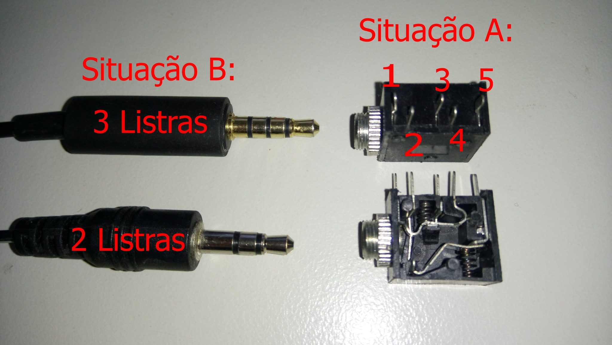

Solicito a ajuda de vocês, estou tentando instalar um Jack P2 na minha câmera Sport EKEN H9, eu comprei esse Jack mas não sei a nomenclatura dele.
Eu não vou usar o mic interno, esse já arranquei.
A)- Em qual lugar do Jack eu vou soldar o positivo e o negativo(deixei numerado na imagem)?
B)- Qual desses plugs devo usar(3 linhas ou 2 linhas)?
Desde já agradeço! :thumbsup:

Pelo que dá pra ver na foto a solução correta é a de baixo.
Você deve usar os pinos 1, 2 e 4, este estarão ligados aos contatos do plug macho de "duas listras" como você mesmo diz.
O pino 1 é o negativo, o 2 é o contato do meio e o 4 é o da ponta (esse que tem o encaixe).
Os outros dois terminais (3 e 5) servem como chaves, tipo quando você espeta o fone de ouvido em um rádio e para de sair som nas caixas. No seu caso eles ficarão sem uso.
Perfeito funcionou perfeitamente, realizei a ligação do negativo no 1 e do positivo no 2.
Muito Obrigado!
