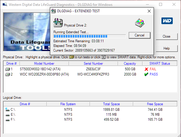

Então não tinha mais duvidas de que o problema é o HD. A leitura fica EXTREMAMENTE lenta.
Fiz um teste com o software da própria WD para verificar o HD e ele passou. Já no teste longo de cluster por cluster tive resultados não satisfatórios.
No começo do teste ele marcava 3:00:00 aproximadamente para concluir o teste. Quando chegou na marca do setor 2600000000 pra frente o tempo só foi aumentado.

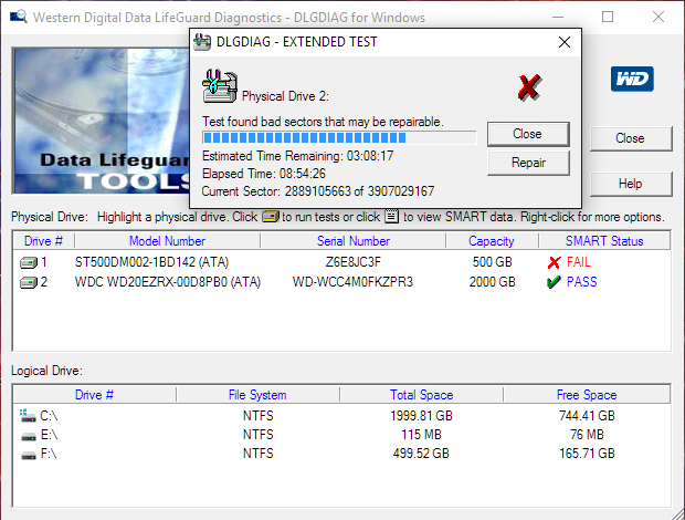

Interrompi o teste por que precisava usar o computador "deixei rodando na madrugada" e então ele me informou que haviam clusters com problema que precisavam de reparo.

Olá Murtagh Kun.
Antes de mais nada faça backup de seu arquivos importantes. Como você não tem outro HD, use pendrive, serviço de nuvem ou CD/DVD para guardar seus arquivos. seus arquivos.
HD com barulho não é algo comum, principalmente os da linha WD Green que deveriam ser econômicos e silenciosos. Esse barulho pode indicar um problema físico em seu HD, esse tipo de problema normalmente não é identificado em testes, pois os mesmos são voltados à parte eletromagnética do HD.
De qualquer forma faça testes com outros programas de diagnóstico pois diferentes programas tem diferentes parâmetros de cálculo, o que pode te dar uma percepção mais abrangente da saúde de seu HD. Verifique o status o S.M.A.R.T. e se não há setores defeituosos em seu HD, os famosos "bad blocks" e poste aqui o resultado.
Criar uma partição com os setores com defeito pode ser uma solução temporária, mas não fai evitar de que o mesmos continuem a aumentar. Outra opção seria o uso do comando "chkdsk/f/r".    No prompt de comando digite "chkdsk X: /f /r" onde X: é a letra da unidade a ser verificada. Isso pode restaurar alguns setores onde o erro não é mecânico.
Por fim, se seu HD está na garantia, o melhor seria solicitar um RMA para trocar seu HD. Até onde sei, HDs como o seu serão trocados por um igual ou superior. Mas deve se lembrar que o substituto não necessáriamente será um HD novo, mas com certeza estará em perfeitas condições de uso.
Para solicitar o RMA você precisa registrar seu HD no site da WD, aqui o link: http://products.wdc.com/support/kb.ashx?id=NEk9Ne.
O processo é rápido e você terá seu HD de volta em um prazo bem curto.
Você também pode entrar em contato com o SAC da WD pelo telefone número: 0800-8917630. Segunda à Sexta-feira. 8h30h às 18h30h.
Espero que isso seja útil.
Abraço.
