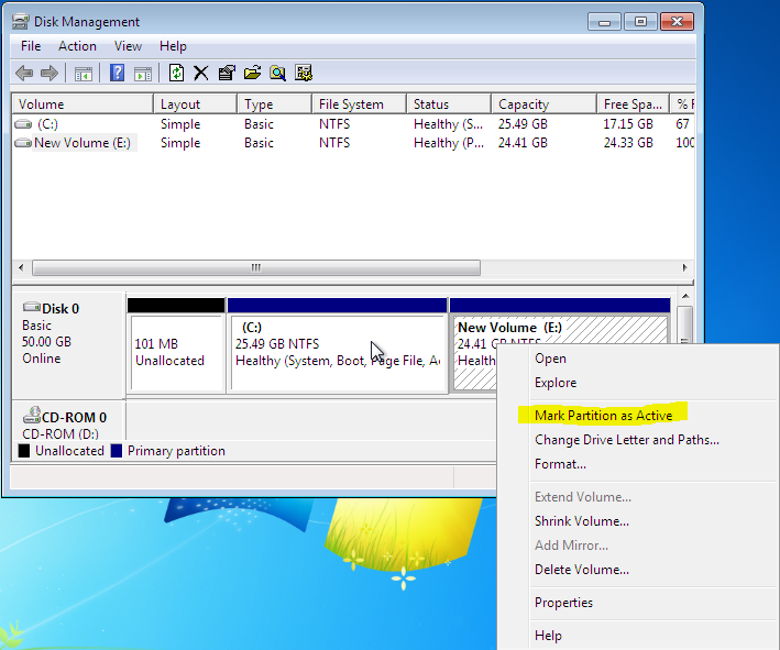

11 minutos atrás, xmauro disse:
precisa faze a particao ser ativa senao nao da boot no dispart apos seleciona o disco e particao escreva active pra particao da boot
