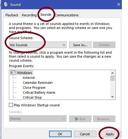

2 minutos atrás, tekinha disse:
Os sons do windows são só para alerta, não vai ficar sem som para programas, músicas,etc...enfim...mas como diz que não resolveu...
Aguarde que alguém identifique algo, não estou com o windows 8 no momento mas vou ver se acho algo a respeito.
