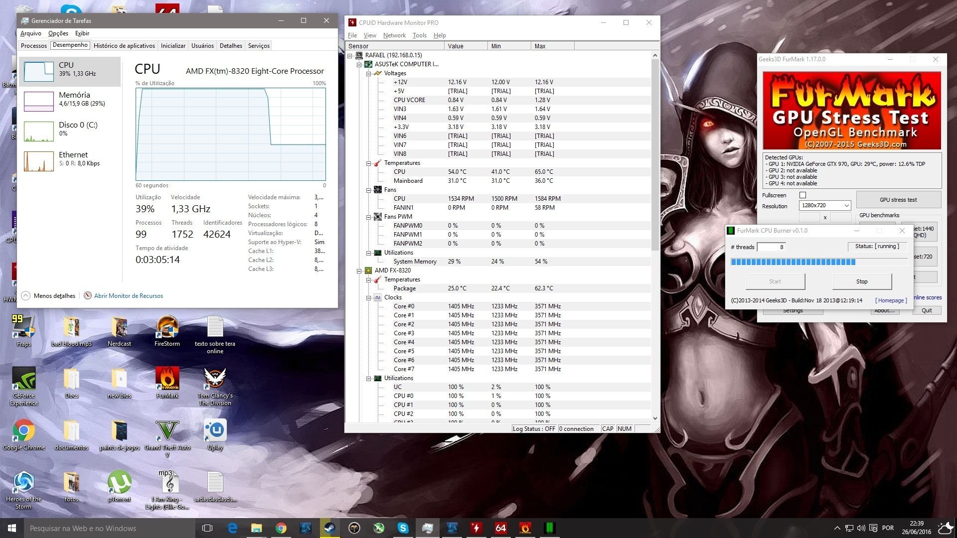

Tenho um FX8320 (stock) com watercooler corsair H55, placa-mãe M5A97 LE R2.0...
Quando o processador chega a 62graus (as vezes até em 55graus) ele derruba o clock de 3,5ghz para 1,4ghz e isso gera uma queda de FPS irritante, ele abaixa a temperatura e depois volta a subir e fica nesse looping...eu até cheguei a desativar o AMD turbo core q esquentava mais, chegava a 63graus e o clock desce muito...já mexi em tudo na BIOS, tentei desativar Cool N quiet, C1, C6, tentei diminuir o clock (antes estava em 3,8ghz, agora em stock), já mexi em tudo, menos em voltagens porque é uma parte q eu n manjo muito. Pesquisei em alguns fóruns e me disseram q pode ter a ver com a VRM, será q tenho q trocar de placa-mãe ? essa n ta aguentando ?

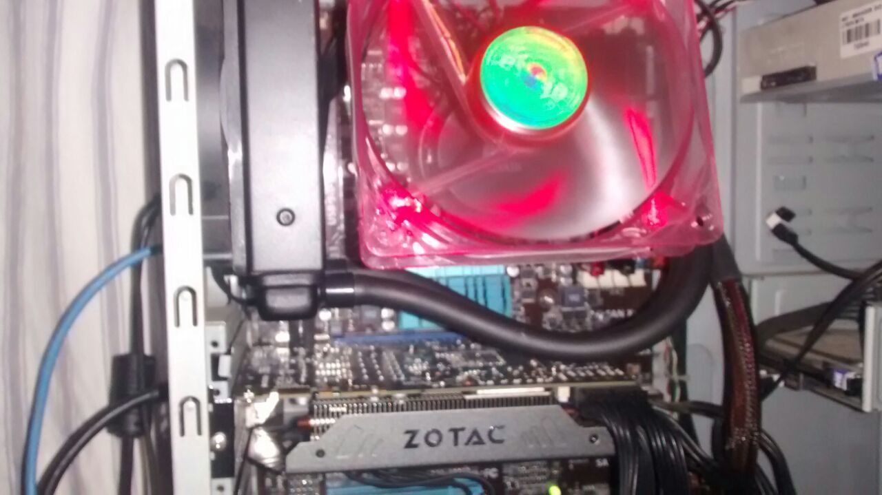

@LetalWeapon  Tenho 1 fan no radiador funcionando perfeitamente, o q veio com o conjunto mesmo. Fiz a manutenção semana passada, e sim penso em comprar mais 1 fan, o problema é q n tem muito espaço no meu gabinete como você pode ver na foto, e tenho q colocar um cooler ali pra ver se da uma esfriada nos VRM, q é esse o meu problema, como você pode ver estão todos expostos ali.

Mas essa ventoinha esta colocada no lado errado, o correto no seu caso, seria a instalação do radiador junto ao fundo do gabinete e a ventoinha instalada/fixada antes, mandando ar para o mesmo.
Mantendo dessa maneira conforme a foto, você deve estar retirando o ar do radiador, situação que pode fazer aumentar drasticamente a temperatura ou então jogando ar de fora para dentro, nesse caso, aumenta um pouco, visto que o ar ali atras, aliado a refrigeração da fonte, é mais quente.
Podes no entanto argumentar que colocasse esse conjunto, visando os parafusos que vieram limitados, mas se faltar parafusos para a fixação, parafusos de fonte, suportam e tem a mesma rosca do radiador, você pode prende-lo no gabinete sem problemas.

Consegui resolver o problema dos VRM (eu acho), fiz uma gambiarra no pc, joguei um FAN de 120mm 1700rpg virado pros VRM, vou colocar a foto aqui pra você ver.
Fiz um teste de estress no processador, o processador chegou a 72graus sem descer o clock, mas agora esta esquentando mais doq antes (só o processador)
@RS Faria  O cooler do radiador esta ao contrário do video, esta puxando o ar de dentro e jogando pra fora, porque deixei um cooler virado pros VRM (via gambiarra), vou colocar uma foto pra você ver como tá e se pode melhorar
Devo colocar o radiador primeiro depois o fan ? jogando o ar pro radiador e tirando o ar quente dentro do pc ?
Achava q o certo era o cooler jogar o ar de fora pro radiador, depois ser buxado pelo cooler da frente, criando uma corrente de ar
Na foto, o cooler vermelho esta jogando ar pra dentro, e o cooler do radiador esta jogando o ar pra fora nessa direção <-
@Nerociffer
O certo é: frente e baixo como entrada de ar e teto e traseiro como exautores.. Lembra: ar frio desce e ar quente sobe?
Deixe assim: Gabinete | radiador | fan / Sentido de rotação <-
E você precisa pendurar essa fan vermelha em outro lugar.. Nessa forma, tanto a fan do radiador, como a fan vermelha estão disputando o mesmo ar.. No seu caso, a CPU tá sendo prejudicada, como já notou...
@RS Faria aí q esta o problema, n tem mais lugar pra colocar esse fan, porque ele PRECISA ventilar os VRM.
Consegui dar um jeito aqui, coloquei dois fans no radiador jogando o ar pra fora da cpu, e deixei esse aí mesmo, porque precisa refrigerar os VRM se não caí o clock.
Testei duas configurações, gabinete depois radiador e cooler, gabinete cooler e radiador, e o que deu mais certo aqui foi gabinete cooler e radiador, mas agora com 1 fan em cada lado do radiador jogando o ar pra fora ficou melhor, mas tenho q manter +1 jogando ar nos VRM provisoriamente até comprar outra placa-mãe.
Testei em alguns jogos até agora, n tive queda de clock, fiz benchmark com o furmark e não desceu o clock em nenhum momento, então vai ficar assim mesmo até trocar a placa-mãe.
Agradeço as respostas, final do ano trocarei de placa-mãe, agora aprendi, placa-mãe sem dissipador no VRM ? nunca mais!
