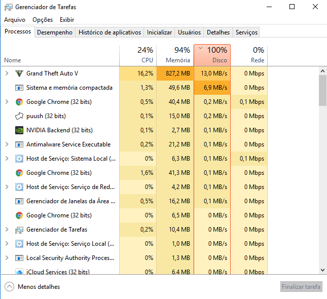

Gente, muito obrigada pela ajuda. Acho que talvez eu tenha descoberto o problema.
Enquanto eu estava jogando, o fps caiu muito, então resolvi abrir o gerenciador de tarefas e vi que o uso de disco estava em 100%, e a ram acima de 90%.
Voltei pro gta e fiquei monitorando. Sempre o uso de disco ficava acima de 90%, e a memória variava entre 80-95%. Vocês acham que pode ser bug do win10 usando 100% do disco? Meu HD primário é um WD Green, tem uns 3, 4 meses de uso só. Já meu secundário a leitura dele é muito baixa, acho que nem vale a pena colocar o win7 nele e testar, porque provavelmente as texturas demorariam para carregar.

Gente, acho que descobri o problema. Só pode ser meu HD. Eu estava jogando CS agora, com o fps em 300, e nunca tinha tido queda pra menos de 200. E do nada ficou caindo pra 10fps, e meu mouse ficou com muito lag. Sai do jogo e vi o gerenciador de tarefas. Meu HD estava em 100%. Mais cedo eu tentei jogar GTA e o problema persistiu. Fui no services.msc do executar e parei o windows update. O HD saiu de 100% e o gta ficou fluído pela primeira vez, sem nenhuma queda pra menos de 40 fps, mesmo com a textura no very high. Só que isso não deu certo agora quando eu fechei o cs, parei o windows update e o HD continua em 100% :/
Acho que é o bug do win10 que usa 100% do disco, mas já tentei uns 3 tutoriais porém sem sucesso. Alguém tem uma ideia do que fazer?
Você comentou que tem um segundo HD, os jogos estão no primário(Green) ou no secundário? É sempre melhor rodar games em HD separado do SO, pois assim evita esse tipo de empecilho quando processos do sistema estão trabalhando no HD.
Sem falar que o green é 5400rpm, e velocidade de leitura é menos importante que tempo de acesso que é aumentado por 7200rpm.
 @Isabelly Ferreira O uso de memória RAM está muito alto, perceba que quando está acima de 90% pode significar que a sua placa de vídeo começou a puxar memória do PC para suprir o trabalho, o jeito vai ser colocar um pouco a mais de RAM, tenho 16GB e não tenho esse problema, infelizmente GTA V e Tomb Raider 2016 são bem exigentes de RAM em gráficos muito altos, tente reduzir os gráficos pra ver se ele para de travar, quanto ao cooler te que recomendei não vai caber ;/
Minha placa de vídeo tem 4GB de VRAM, no geral o GTA puxa uns 2,5~3,5, como sua VGA tem 2GB de VRAM tá explicado. ela vai precisar de muito mais RAM do pc pra trabalhar, mas isso é só em alguns jogos mesmo.
