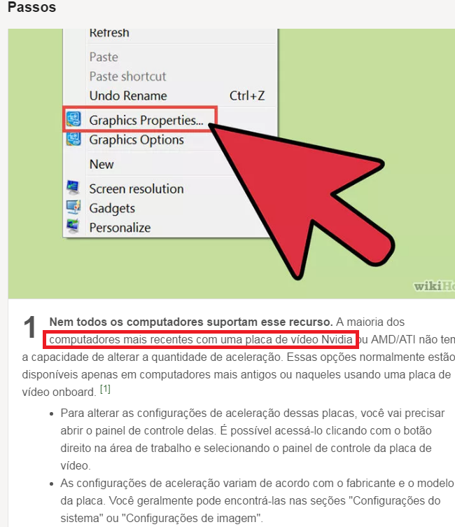

entendo, cara pelo que eu vi tinha uma mensagen falando sobre a aceleração do hardware, tenta da uma desativada nela pra ver o que acontece.
Link aqui para Desativar aceleração de Hardware.
Não da certo para mim essa opção. Minha placa de video é NVIDIA Geforce GT 740agasg.png
