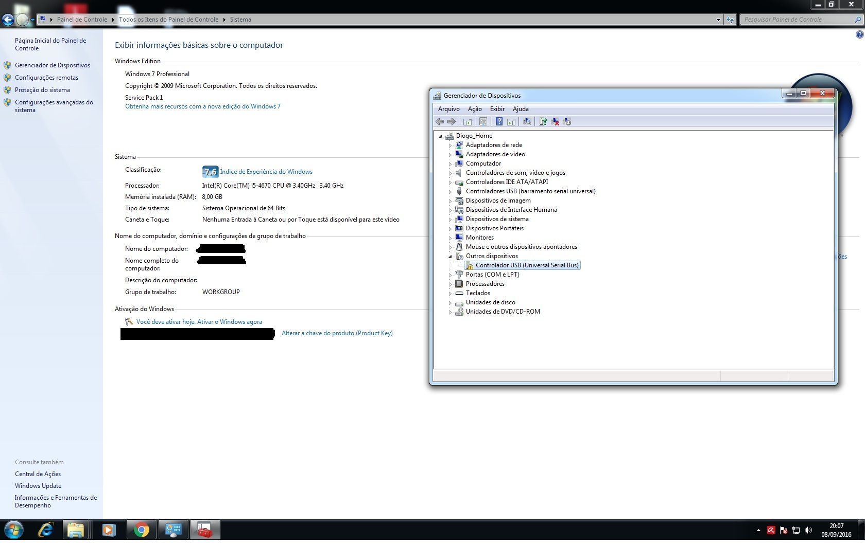

Olá Diogopp,...
Retire os módulos de memória, ... passe uma borracha macia neles, encaixe novamente na mobo e faça testes.
Dê uma atenção nos cabos de dados dos seus HDs,... faça testes,... não resolvendo, verifique o S.O. algum drive, ou atualize todos os drivers. Caso seja o W10, faça a instalação raiz,... comece do zero!
Espero ter ajudado!
