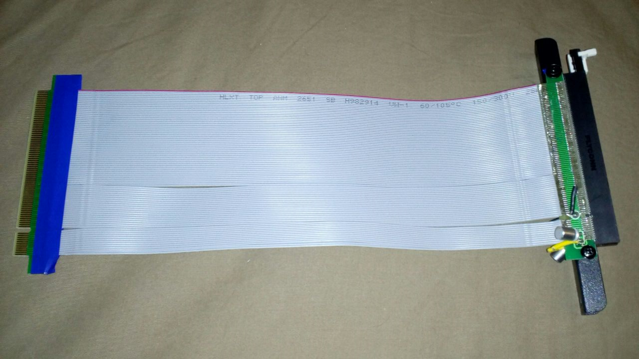

estou montando um gabinete de parede e fiquei com uma pequena duvida no esquema vi alguns gabinetes on-line em que as placas de video ficam longe do slot (imagem a baixo)530be3fd_3io5tLl.jpeg
reparem que a placa e separada, queria saber se algum de vocês saberia me responder qual é essa peça e onde eu posso comprar (moro em sp)
bom por enquanto é so isso muito obrigado
42 minutos atrás, Edson Zanotto disse:
É conhecido como PCIE Riser / estender (Extensor no Brasil). Aparece como Cable ou as vezes Card.
Quanto a onde comprar, boa sorte. Eu já virei o Brasil, nunca achei para vender. Nos EUA é fácil achar; se você se sentir confortável, pode comprar na Amazon e importar. Mas no Brasil mesmo, BOA SORTE (vai precisar....).
@Edson Zanotto O nome é riser card mesmo. Ele é bastante comum em servidores e pessoas que usam mais de uma placa de vídeo, por exemplo, ou converter um slot pci-1 em pci-16 para bitcoin
Sinceramente, não vi algum que dissesse que funciona. Eu comprei uma riser pci-pci e não funcionou, o dispositivo não foi detectado.
Mas "risercard" você achará bastante coisa.
Por "adaptador pci-e" também tem alguma coisa no ML.
Mas repito, não é garantido que funcione

Em 19/12/2016 às 10:42, Diego Pinheiro disse:
Bolei a mesma ideia e tive o mesmo problema, assim dei um stop no projeto, esses vendidos no Brasil são bem curtos, vejam o da foto como em outros projetos desse nível são bem maiores,vou procurar no ebay.
Não encontrei nem no Amazon nem no ebay, complicado.
9 horas atrás, Diego Pinheiro disse:
comprei o meu no ebay, demorou uns 3 meses... se nao me engano paguei 30 ou 40 reais... 30cm de cabo. coloquei no meu projeto acho q ficou grande até auhsuahs fiquei com medo de comprar o pequeno...
só procurar por "extension cable pci express 16x"
Em 20/12/2016 às 19:47, espadachin disse:
beleza, atualmente olhei e não encontrei esse de 30 cm, se o amigo encontrar por favor me mande o link.
Em 24/12/2016 às 20:01, Diego Pinheiro disse:
segue: http://www.ebay.com/itm/30CM-PCI-E-Express-16X-to-16X-Riser-Card-estender-Adapter-Riser-Cable-With-Molex-/201565231625?hash=item2eee395a09:g:HQUAAOxydlFSslrd
  • 2 meses depois...
Citação
Cara, eu comprei o meu no ali express, costuma chegar mais rápido que o ebay as vezes, só procura pci-e riser cable.
Mas tem um pequeno detalhe, o cabo pode causar latência - como todo extensor que passa dados - em certas placas de videos que são mais potentes e/ou puxem mais energia; se for pegar uma 1070/80 por exemplo é interessante comprar um cabo com o molex pra ligar direto na fonte, algumas pessoas falam que a diferença é muito pequena mais sei lá, dá uma pesquisada no youtube que lá mostra uma variação de 5~9 fps que eu acho bem relevante.
O mais confiável que vende aqui no brasil é um da thermaltake bem caro que o povo tirou do core p3 e p5, a fabricante fala que não há perda de desempenho mais até nesse que custa quase 200 reais eu tenho minhas dúvidas, já que não tem saída auxiliar de energia, no mais, tem muita pouca informações sobre o assunto só testando com e sem pra ter 100% de certeza.
