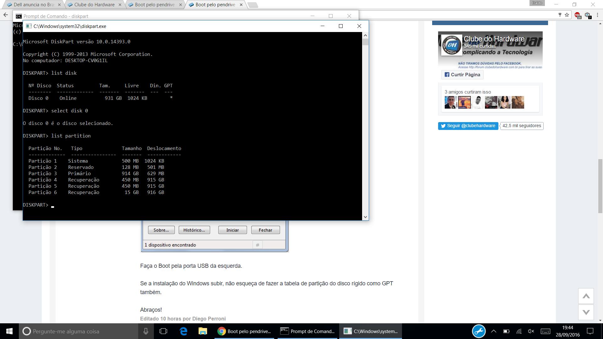

Como pode ver ao longo do processo, com o RUFUS você consegue criar o pendrive bootavel com partição GPT. Depois do boot, com o Diskpart do Windows você deve criar uma nova tabela de partição também em modo GPT e deixar que o instalador do Windows se encarregue de criar as demais partições necessárias.
Com relação ao DELL não botar pelo pendrive, você precisa desativar o Secure Boot na BIOS e eu falei da porta USB da esquerda porque ela é 2.0, mas não leve isso em consideração, pois carece de maiores testes.
A sua tabela de partição atual está perfeita, em modo GPT e a meu ver são as configurações de fábrica. Fazendo uma reinstalação do Windows você não corre o risco de perder sua chave da licença (se bem que as BIOS UEFI carregam a chave do sistema).

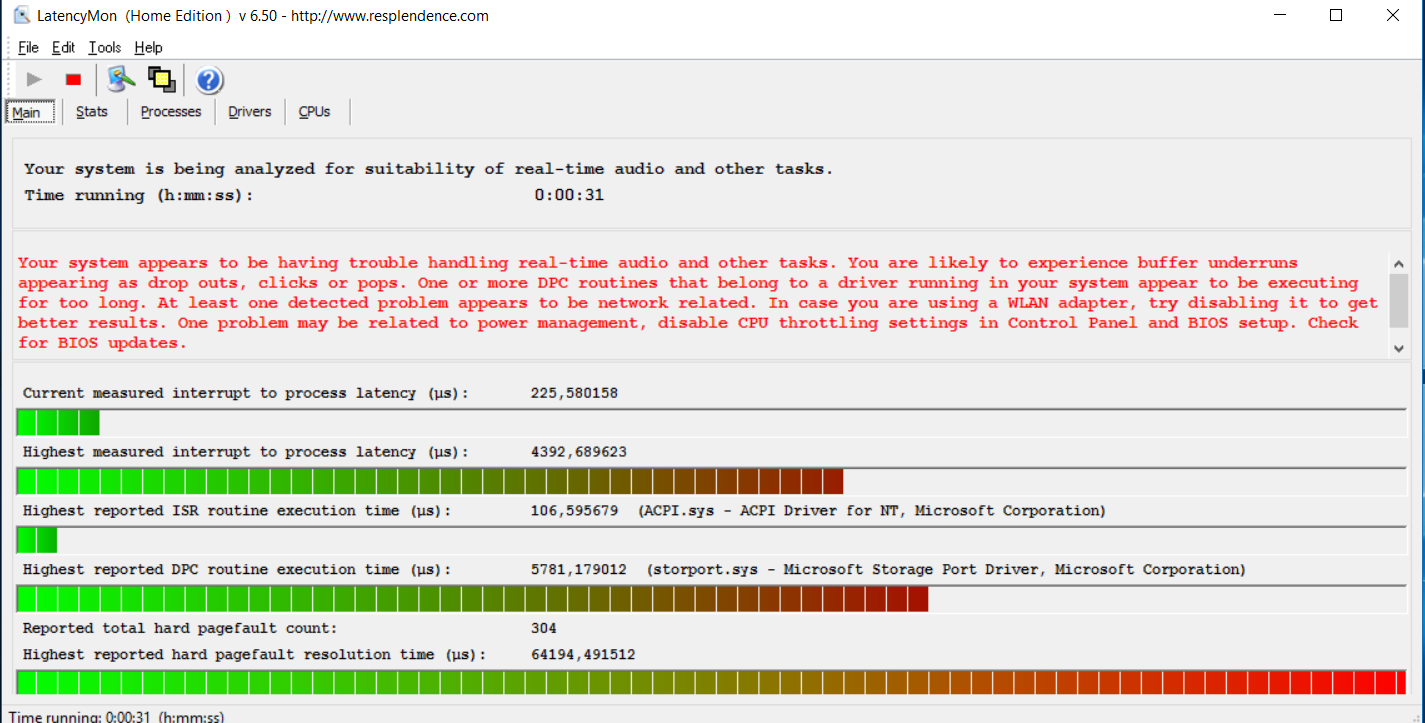

@Diego Perroni Fiz todo o procedimento de reinstalação do Windows e meu problema não sumiu. Mouse engasgando de vez em quando, som faz ruído quando retiro fonte de alimentação (apenas com o driver com suporte total ao som, quando esta com um drive mais simples que não da suporte a toda capacidade do som nada ocorre), demora acima do normal para listar ícone de itens dentro de pastas etc etc etc...Instalei o latencymon e ele ta indicando latência alta em vários drivers do sistema, não é algo isolado, mas o pior de todos é o driver wifi...Nada como comprar um notebook e ter todos esses problema ne?? Enfim, acho que agora só me resta esperar pela engenharia da dell que deve entrar em contato nos próximos dias. O suporte da dell passou um bom tempo em caesso remoto e não conseguiu resolver e subiu o caso para a engenharia.

Assim que eu subir o Win10 vou fazer os testes de latência com essa ferramenta que você mencionou. Postarei os resultados aqui.
Como vai @Eraldo Paes ?!
Então, essa ferramenta que você mencionou eu não conheço (e não sei se estou usando ela corretamente). O que tem a dizer?!:
Em alguns momentos eu consegui marcar idênticas as suas, mas eu acho que depende do que está acontecendo no computador. O Windows 10 é muito "cloud". Será que não é isso?
