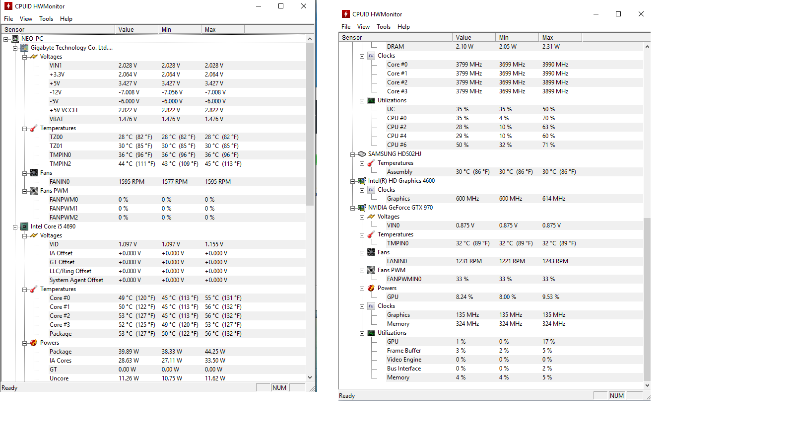

OBS: Cheque as temperaturas de seu pc com o HWMonitor.
Posta um print aqui.

@alissomrex Alisson, aqui está o print.
Não estou jogando nada no momento, só usando net e uns programas de baixo impacto.
Me avise se quiser que eu tente num jogo.
Valeu pelo tempo e ajuda!

 Sim, e é bem capaz de nem reiniciar. Da até pra arriscar um High, mas cuidado não vai querer queimar sua VGA!!!

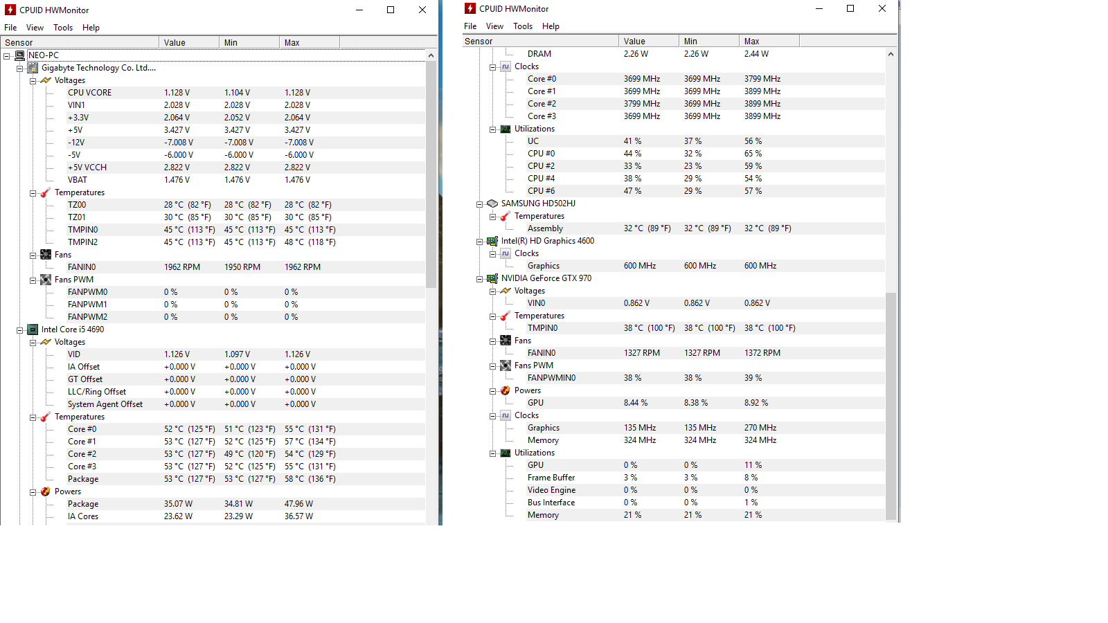

Aqui está: jogando Rainbow Six Siege no medium com alguns itens que não consomem muita memória um pouco mais altos (antisotropic filter x16, por exemplo). O jogo me diz que estou usando 1100 de memoria (do total dos 4gb).
Creio que está baixo e que não forçará nada.
Poderia olhar o print e me dizer o que acha? Obrigado novamente!

@Dharos Olha aí Dharos:
Jogando Rainbow Siege no medio com consumo de 1100 de memoria (de 4gb).
Valeu!

Porém, reiniciou de novo quase 1 hora de jogo depois.
Agora estou cismado e acho que não vou jogar nem no low rsrsrs.
Fico com medos (infundados, talvez) de estragar algo ao invés de esperar alguns dias.
Obrigado pela análise!
@Luiz Fernando do Nasciment isso não era para acontecer.
Foi uma instabilidade anormal.
Então realmente evite, até vir a nova fonte.
