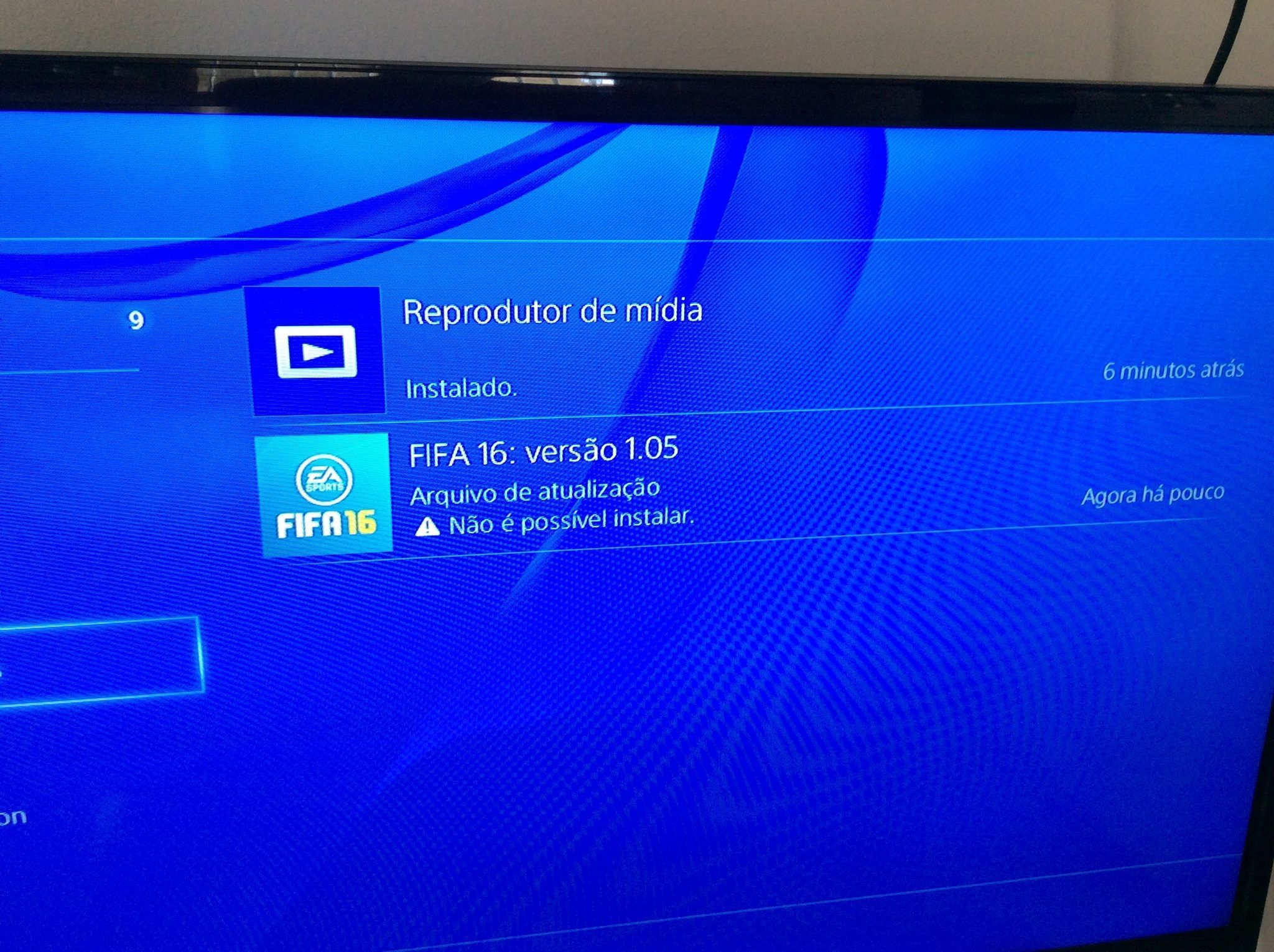

Fifa não atualiza (PS4)
Dependendo do erro, pode ser varias coisas... mais uma dica que ajuda é na hora de configurar a rede, escolher o dns do google... basta configurar a rede novamente mas no manual, deixar tudo no automatico com exceção do dns que voce colocar 8.8.8.8 como primeiro e 8.8.4.4. como secundario
Peguei isso no site da proprio sony:
      CE-37732-2
The downloaded file was not installed to the system properly.It is likely that the data has been corrupted during the download process.
Delete the downloaded file.
On PS4, go to [Notifications] > [Downloads] and select the content. Then press the OPTIONS button on your controller and delete the downloaded content.
Retry downloading the file.
If you had the error with a game patch, highlight the game application on the home screen, press the OPTIONS button and select [Check for Update].
If you had the error with a game from PS Store, go to [Library] and select the application to download the file.
If the error persists, try initialising your system by going to [Settings] > [Initialization] > [Initialize PS4] > [Quick].
Then try re-downloading the content.
If the error persists and if you have previously upgraded HDD, switch to the original HDD and re-install the system software.
After system re-installation or initialization, try re-downloading the content.
Basicamente diz para voce 1) apagar o download e tentar baixar novamente 2) tentar baixar apertandp options e escolhendo procurar pro atualizações 3) reiniciar o ps4 indo configurações -> inicialização -> iniciar o ps4 -> rápido e 4) ele pergunta se voce trocou o HDD e manda recolocar a HDD original
Outra alternativa é voce incicializar em modo de segurança o console (não lembro agora como faz) e manda recriar o banco de dados.
Não acredito que esse problema seja caso de ir para assistencia tecnica mas aqui em salvador tem a Planet Games, no rio vermelho, e a Bahia Games no shoppping capemi.. mas se for sua HD voce mesmo pode trocar... tem varios tutorias na internet e é siimples de fazer
Ainda acho que não é nada que posso ser resolvido pela assistencia tecnica.. ,mas pode ser interessante falar com eles, ka que podem ja ter visto esses errors... sobre esse erro achei esse artigo na net http://www.meups4.com.br/tutoriais/sugestao-como-resolver-o-erro-ce-34878-0-no-playstation-4/
No caso basicamente a solução é reistalar o jogo... ou seja, pelo que entendi, pode ser que durante o processo de download algum arquivo esta corrompido,,
