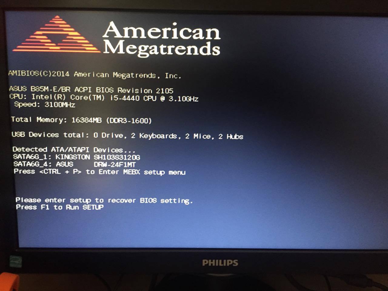

Galera, comprei um computador a 3 meses atrás com sugestões da galera da Clube do Hardware mais estou com um problema no meu computador, eu fico mexendo nele normalmente e após umas 4 horas desligado ele religa sozinho e fica aquela tela preta mostrando meus componentes e mandando eu apertar f1 para entrar na bios ... eu entro e aparece exatamente o horário que eu desliguei o computador... as vezes quando eu desligo e tipo tiro da tomada ou cai a força o computador não liga após isso também ... demora umas 2 horas para eu conseguir ligar ele de novo ...

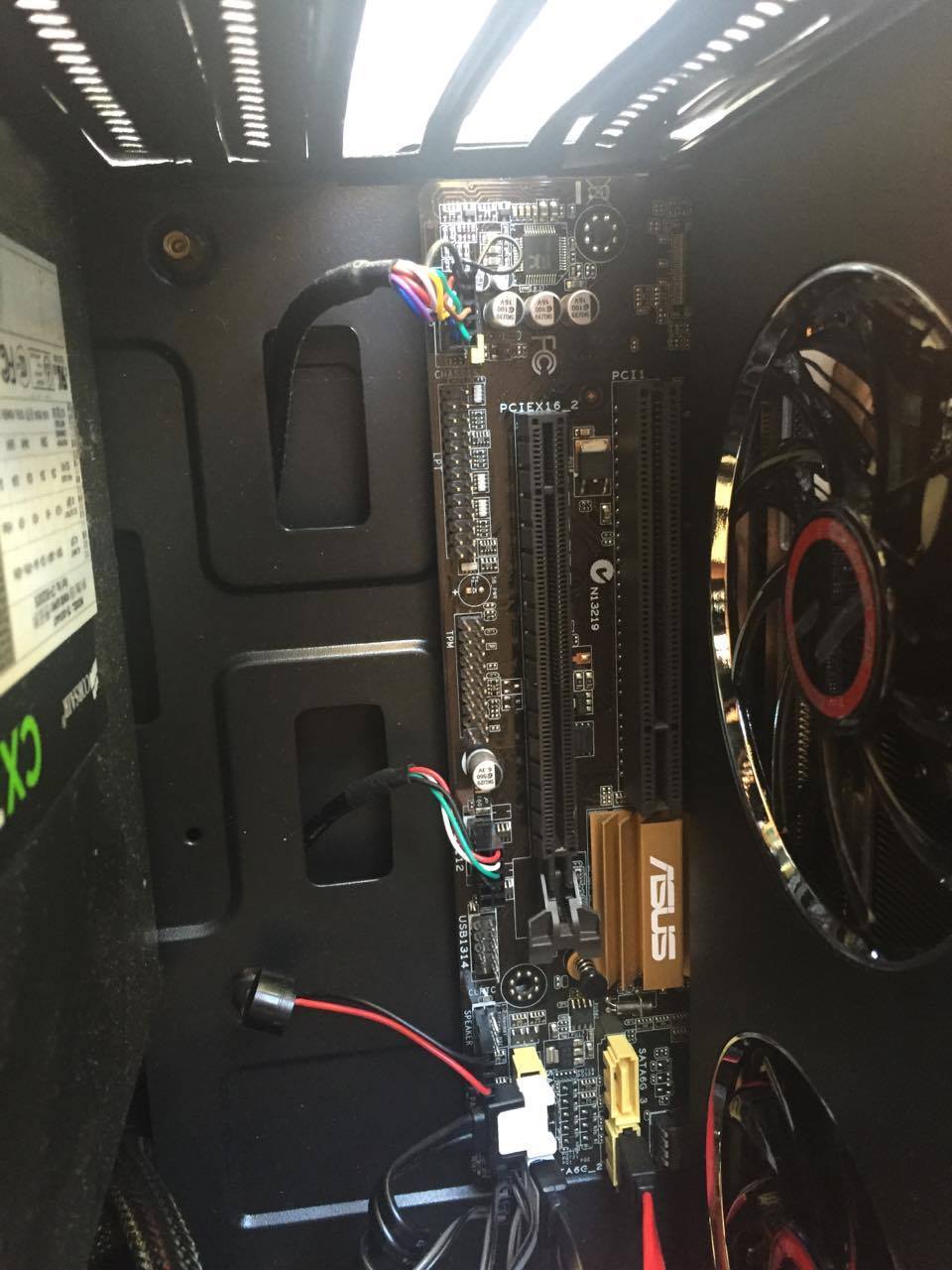

Ontem 19:50 o computador desligou e só consegui ligar ele de madrugada ... após retirar o cabo de força (24 pinos) da placa-mãe e recolocar ...12631152_957510954331829_536612732_o.thu

@alissomrex @GabrielLP14 @Gabriel Torres  Amigos, atualizei a bios e etc, ontem desliguei o computador e hoje pela manha liguei e achei que o problema tinha acabado pois o computador ligou normalmente e o horário correto ... nem entrou na área da bios ... LIGOU...
mexi das 9 as 14 ... mais ou menos .. o tempo todo jogando ... depois fui almoçar e deixei o pc ligado, 15 minutos depois (o computador frio e com a tampa a berta ... fiz isso para ver se poderia ser super aquecimento) eu vim e entrei no meu face e desliguei a tela dele de novo ... 8 minutos depois ... voltei e ele estava desligado ...
tentei religar, tirar cabo e recolocar, desligar e ligar fonte e nada deu certo ...
consegui religar ele as 17:20 mais ou menos e não ligou apenas após eu apertar o botão do gabinete ... tive que retirar o cabo de força que é da fonte e vai até a placa-mãe e recolocar ele ... ai apertei o botão do gabinete e ligou ... só que deu aquela tela preta citada a cima e depois tive que entrar na bios e novamente o horário que desligou estava la ... arrumei e reiniciei o pc e esta ligado até o momento.

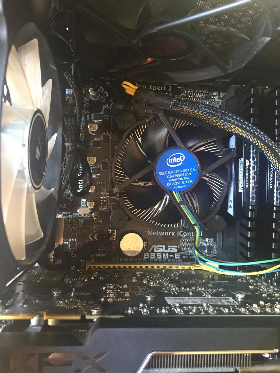

@alissomrex @alissomrex Amigo, eu dei default pela bios e retirando a bateria também, não consegui achar o C-MOS na minha placa-mãe
12633379_960167517399506_495519908_o.thu
12656044_960167540732837_1548207832_o.th
após fazer o default de fábrica e retirar a bateria ... o problema continuou, ligando apos algumas horas desligado e quando liga, não mantêm as configurações
@Victor Torres_743097 essa bateria da sua placa-mãe foi trocado por uma nova no lacre?
Já aconteceu aqui no fórum com um notebook. Tinha comprado uma bateria nova,
e a mesma veio sem carga.
Sugiro que compre outra de outra marca.
OBS: Procure ver se tem a data de fabricação no lote da bateria.

@alissomrex @Josué Foxmaiden  fiz a troca da bateria e continuou o problema, por incrível que pareça... hoje estou dia todo jogando, programando e etc e até o momento não deu problema ...
