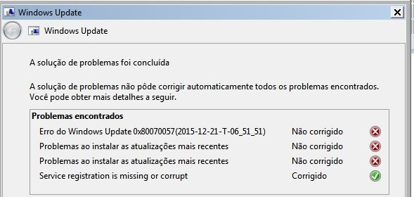

O micro está apresentando os seguintes problemas:
- Extremamente lento à navegação.
- Não consegue baixar atualizações no windows update. Há mais de 130 atualizações pendentes de instalação.
- O Desfragmentador de Disco não conclui o seu processo. Fica rodando indefinidamente após atingir 51% de progresso.
O Carlos Turco já efetuou uma análise do micro, conforme Tópico postado neste Fórum. Recomenda análise operacional.
Seguem em anexo dois prints que ilustram o enunciado.

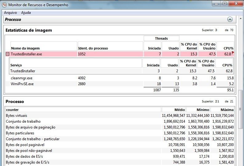

Estou retornando com o tópico, pois rodando um aplicativo de análise de desempenho do Windows, após ter realizado uma Restauração de Fábrica, constatei a existência do seguinte problema:
O processo TrustedInstaller.exe [ProcessId: 1052] tem um alto nível de consumo de CPU 62.8%.
Como resolver este problema?

Hoje fiz uma desinstalação completa e reinstalação do antivírus, pois estava muito lento para rodar. Após gerei o relatório de desempenho e não apresentou mais alertas de uso excessivo da CPU por algum processo.

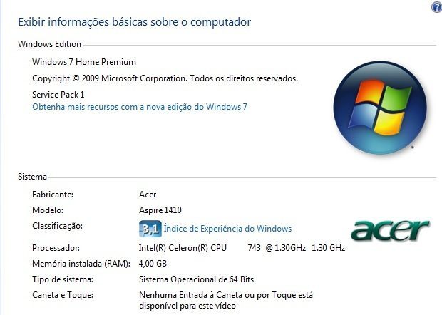

Segue, em anexo, um print com informações de configuração do micro. Seriam essas as informações que você desejaria saber?

O programa deve ser desinstalado pelo Painel de Controle, depois use o Wise Registry Cleaner para limpar o registro. Se não vai usar esse HP Imaging, deixe quieto.
Seu processador é um Celeron 1.3 GHz, não tem como exigir um grande desempenho. O negócio é desativar tudo que é tranqueira de inicialização no MSConfig para deixar mais recursos livres.
Possivelmente o Windows 8.1 seria melhor para seu note ou talvez até o Windows 10.
