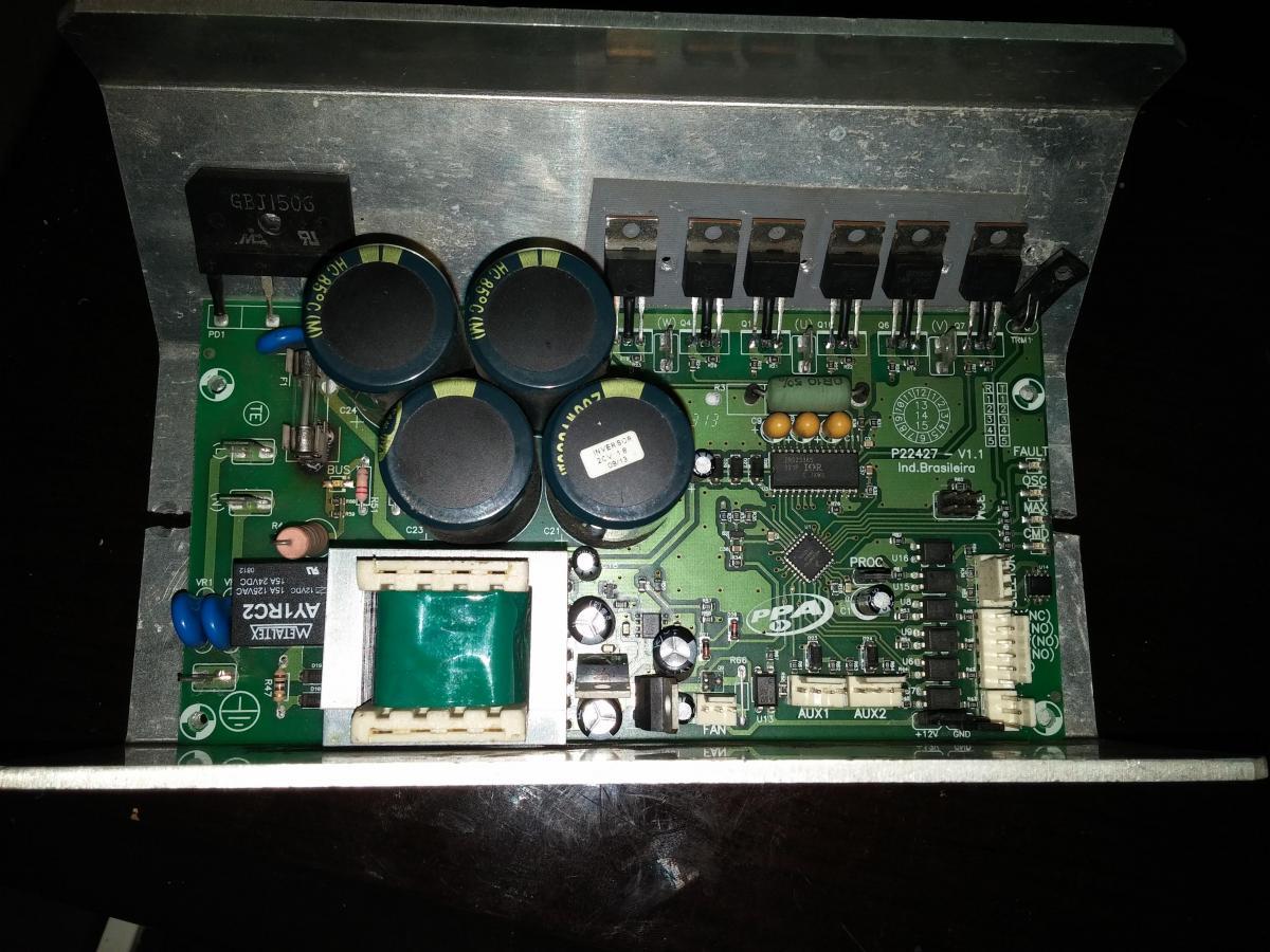

 Bom dia amigos ,
 gostaria de uma ajuda , esto com uma placa de um inversor ppa 2cv de esteira ergométrica. deu uma queda de tensão em minha casa e queimo o fusível de 20 amperes dela
substitui o fusível
quando ligo a esteira sem peso em cima dela ela funciona normal , mas quando esto em cima o motor dela fica travando e nao parte .
quando eu ligo  ela e depois que ela parte eu coloco peso ela fica de boa !
gostaria de saber que componeste esta dando esse defeito na partida .
motor weg 200v
6 amperes
trifásico
alimentação da placa 220v
desde ja agradeço .

Ok! Então como não é peso mecânico, pode ser algum componente fraco na placa.

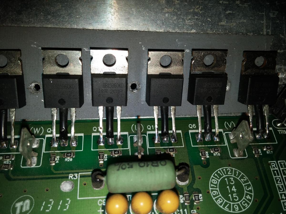

A primeira coisa que me chamou atenção nas suas fotos foi um "escurecimento" da placa na parte inferior do fusível dela.
Na primeira e segunda foto, da para ver bem!
Se você tiver um ferro de solda ai, refaça as soldas desse suporte do fusível e ainda reforce as trilhas na parte inferior da placa.
Provavelmente o que pode estar ocorrendo ai é que tem mau contato nesse suporte do fusível, e quando aumenta a carga (peso), a tensão da placa cai e o motor perde a força!...
o aquecimento aconteceu quando queimor o fusível de 20 amperes , refis a solda  e substituir o fusível ,
quando eu ligo ela sem peso ,e em baixar velocidade ela gira normal , depois eu subo em cima da esteira ela continuar  girando !
se eu fica em cima da esteira  e liga a esteira  fica com o motor tentando girar .
testei sem carga ta chegando 220 na placa , pando no fusível também, chega 220v no transformador de 220v para 15 v e 16v
chega 220v no retificadora de tensão (gbj1506) os capacitores que estão em paralelo estão elevando a tensão para 314v dc.
essa tensa elétrica esta alimentando  o transistor gb15b60kd  o pino do meio .
testei com o motor trifásico 220 v AC weg , o mesmo da esteira e conferi a corrente tem uma fase ( w, u ,v )  W estava com 0,60A  ,  U1,5A  e V estava com 3,5A.
o motor esta bom ja testei em outra esteira .
medir com carga que deu esse valores testei com o motor trifásico 220 v AC weg , o mesmo da esteira e conferi a corrente tem uma fase ( w, u ,v )  W estava com 0,60A  ,  U1,5A  e V estava com 3,5A.
o mesmo não consigo medir a tensão elétrica   nas  saídas pois e frequência .
