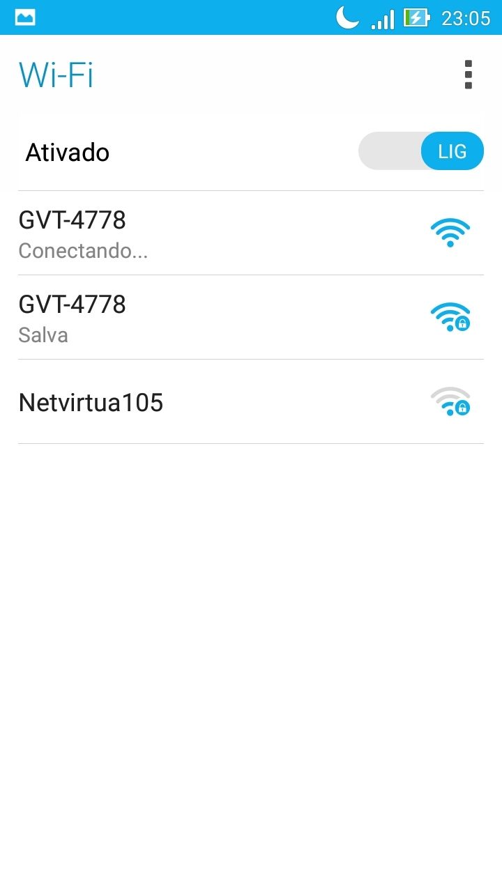

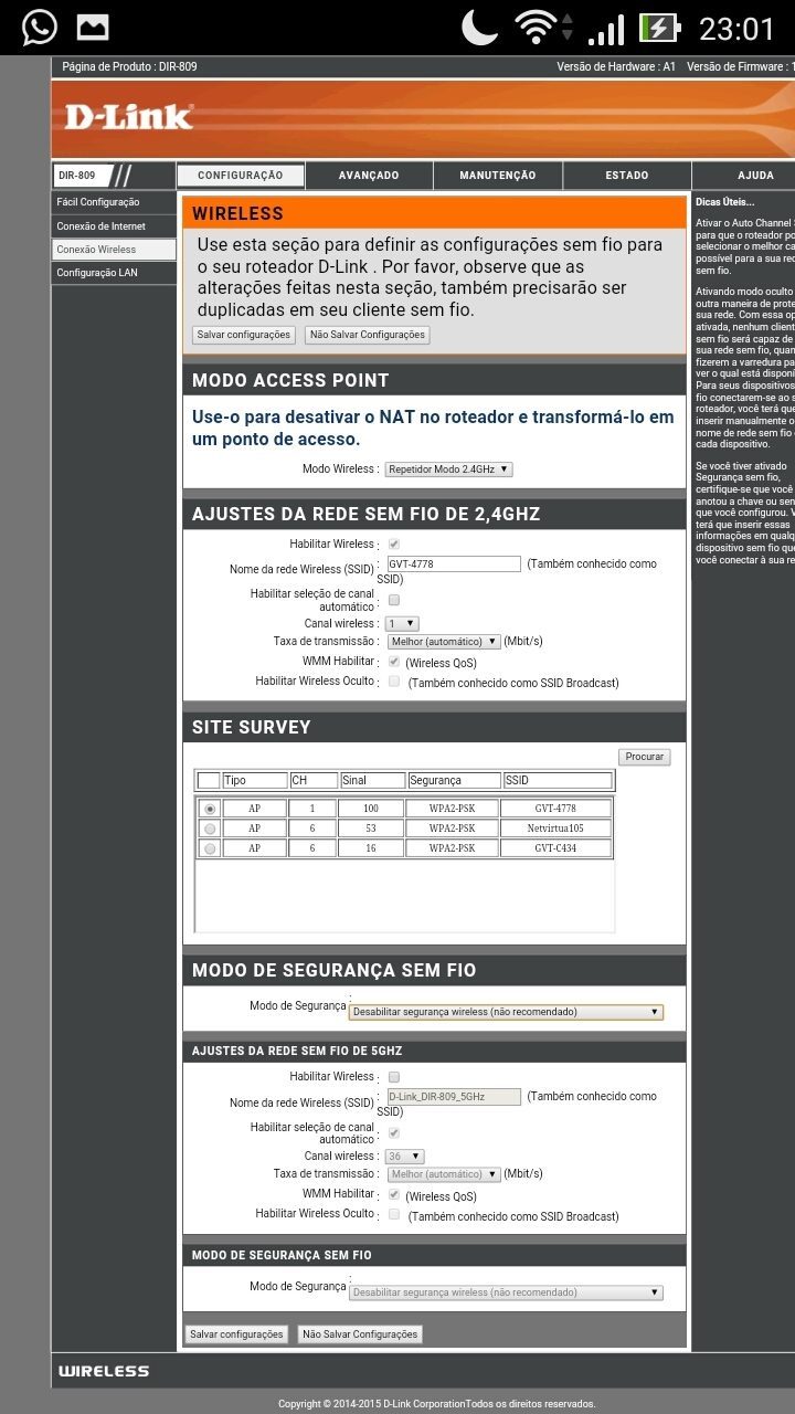

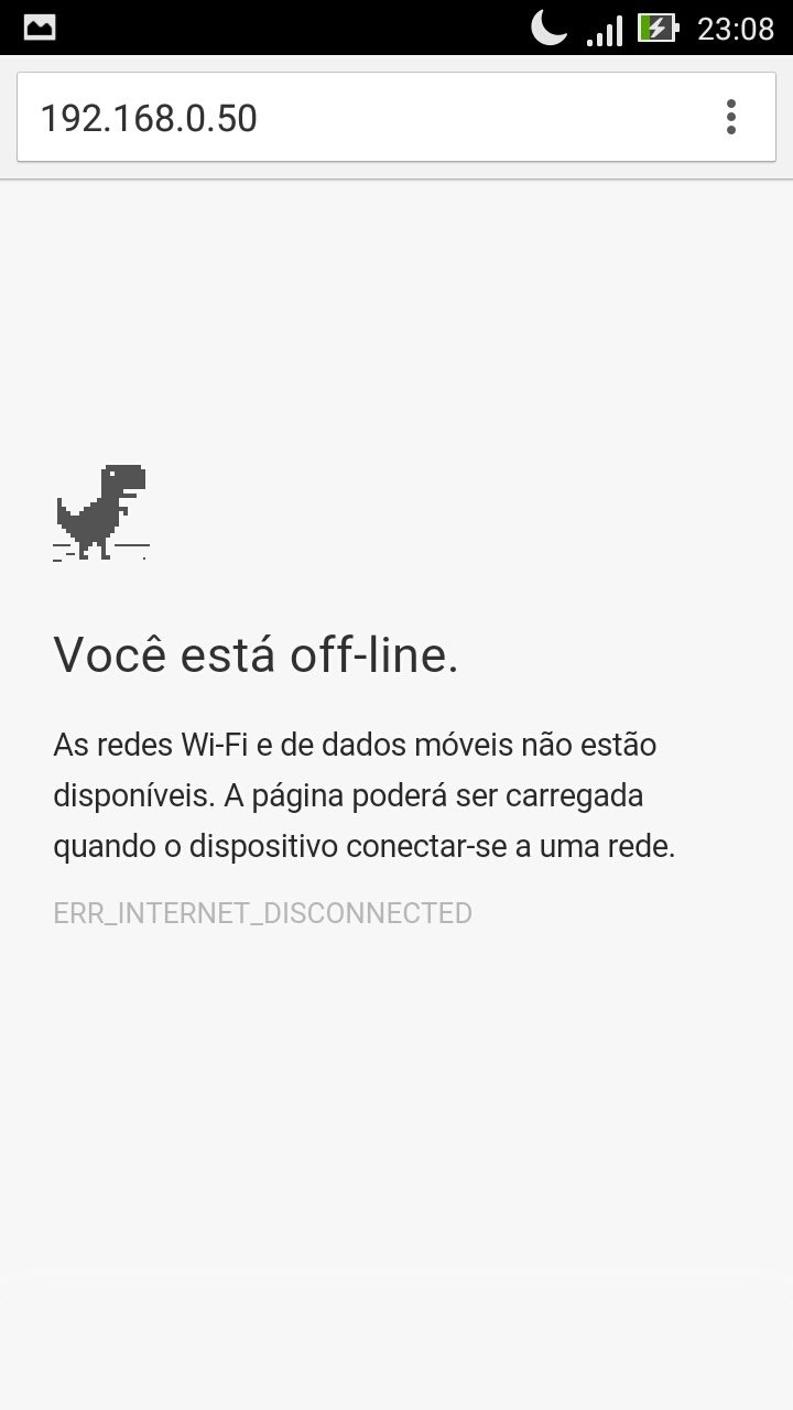

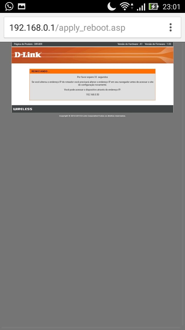

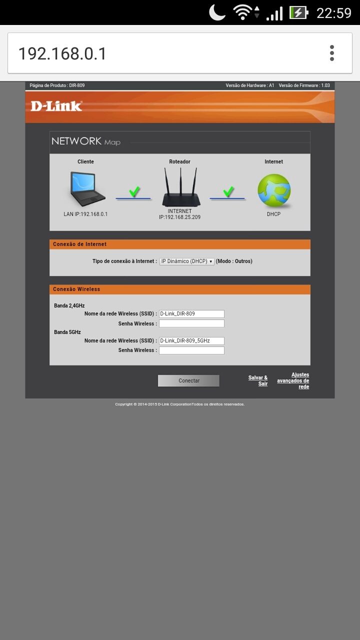

Boa noite, tenho GVT de 50 MB em casa o modem é da Peace V5471 e comprei um roteador Dir-809 para repetir o sinal, pareceu simples a instalação porém depois de configurar nao conecta no wifi.
Primeiramente liguei o roteador e coloquei um cabo de rede na porta da Internet do roteador e a outra ponta na Lan1 do modem da gvt. E logo ja iniciei o processo de configuração. Tirei prints das configuracoes.
Talvez alguem pergunte se tentei mudar o nome da rede, "sim" ja tentei e acontece a mesma coisa.
Algumas dicas?

Boa tarde, sim era isso mesmo.... porém so queria me conectar ao modem da GVT + Repetidor, e juro tentei umas 400x do mesmo jeito que esta no site explicando. porém agora tentei de novo e consegui....vou esperar alguns dias para ver como fica mais agora esta funcionando perfeitamente. Achei que ate estava louca......
Percebi que a rede fica desconectando mais isso é por causa dos dois sinais correto? Se eu colocar um cabo de rede para estender o sinal eu poderia deixar com o mesmo nome? Ou daria conflito? Pois cabeado a banda e melhor que por repetidor?

Gente Boa Tarde!
Consegui resolver o problema...É o seguinte o roteador DIR-809 não consegue repetir sinal 2.4GZ ou 5.0Gz, mudando usuário e senha que não seja da sua conexao original. Ou seja, ele realmente REPETE TUDO, tem que colocar senha e usuario IGUAIS ao do roteador oonde está vindo a conexão, isto tudo ocorrre se você conectar o roteador como repetidor via WIFI no roteador de internet, verifiquem se o reteador que tem internet tem 5.0gz logo conecte como repetidor 5.0gz e transmite para a casa em modo 2.4gz ou use ACEES POINT.
