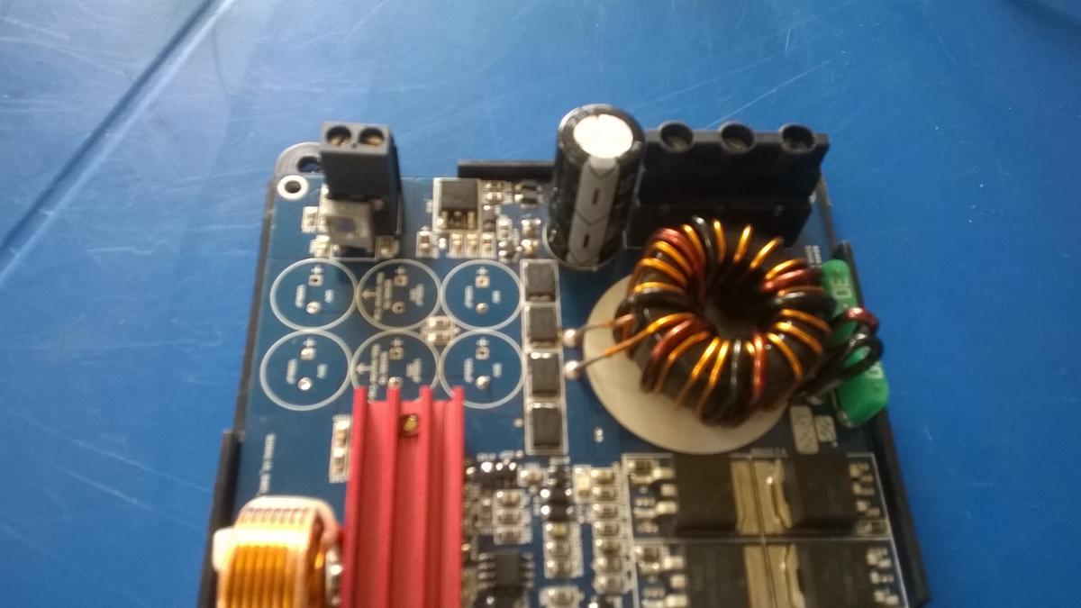

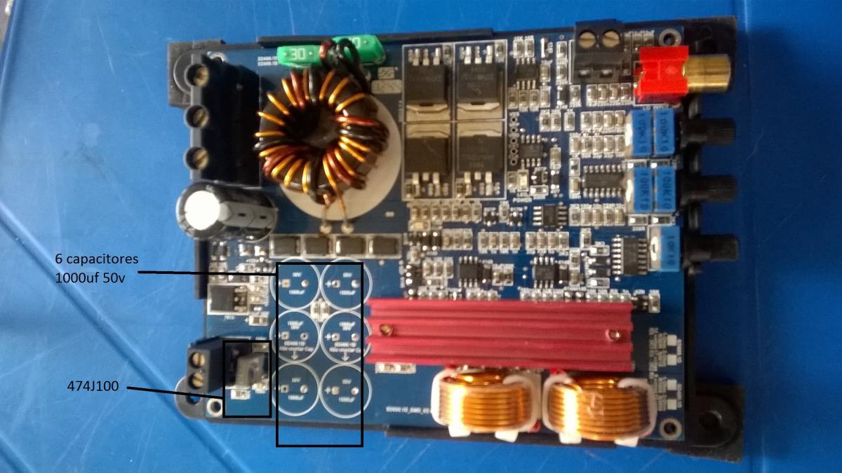

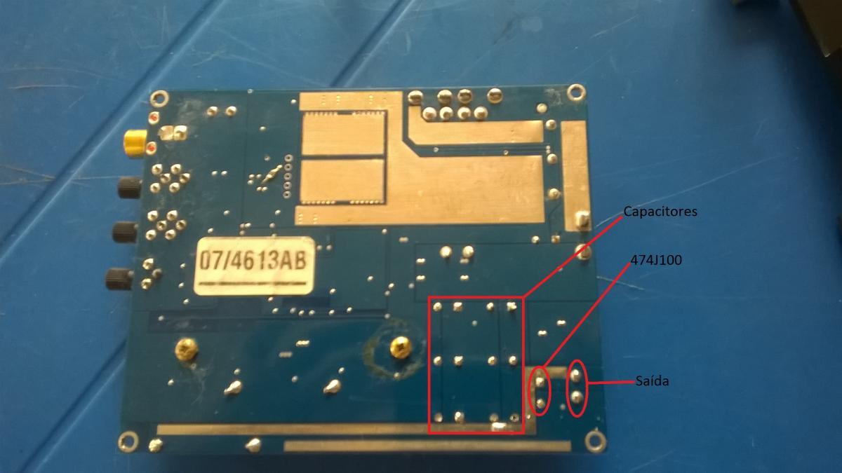

Porém ontem ele desligou e não ligou mais, ligava e logo já entrava em proteção e reiniciava outra vez. Como a garantia já acabou, removi do veiculo e "liguei em bancada" para teste, e não funcionou, então desmontei e testei as sáidas, mas não encontrei nenhuma em curto, continuei testando e do nada voltou a funcionar, mas quando dava qualquer batida de leve com a mão, entrava em proteção e só ligava se batia de novo, então de repente deu um estouro, rachou um componente (474J100) e os capacitores (os da imagem) fumacearam.
Removi os capacitores, testei com o multímetro e a maioria apresentou fuga, está conduzindo mesmo em sentido invertido.
Venho perguntar aos mestres, como o @Bcpetronzio ,esse componente 474J100 pelo que pesquisei trata-se de um capacitor, mas não encontrei semelhante, posso substituir por um de outro tipo?

Testei os transistores (sem remove-los do local), em curto não estão. Troquei os 7 capacitores eletrolíticos e removi o 474J100, ressoldei os locais principais e ligou normal em bancada, e também parou de desligar ao dar alguma batida.

Esse capacitor de 474j pode ser encontrado como 470nF ou ainda 0,470uF, é tudo a mesma coisa, o 100 significa que ele é para 100V.
