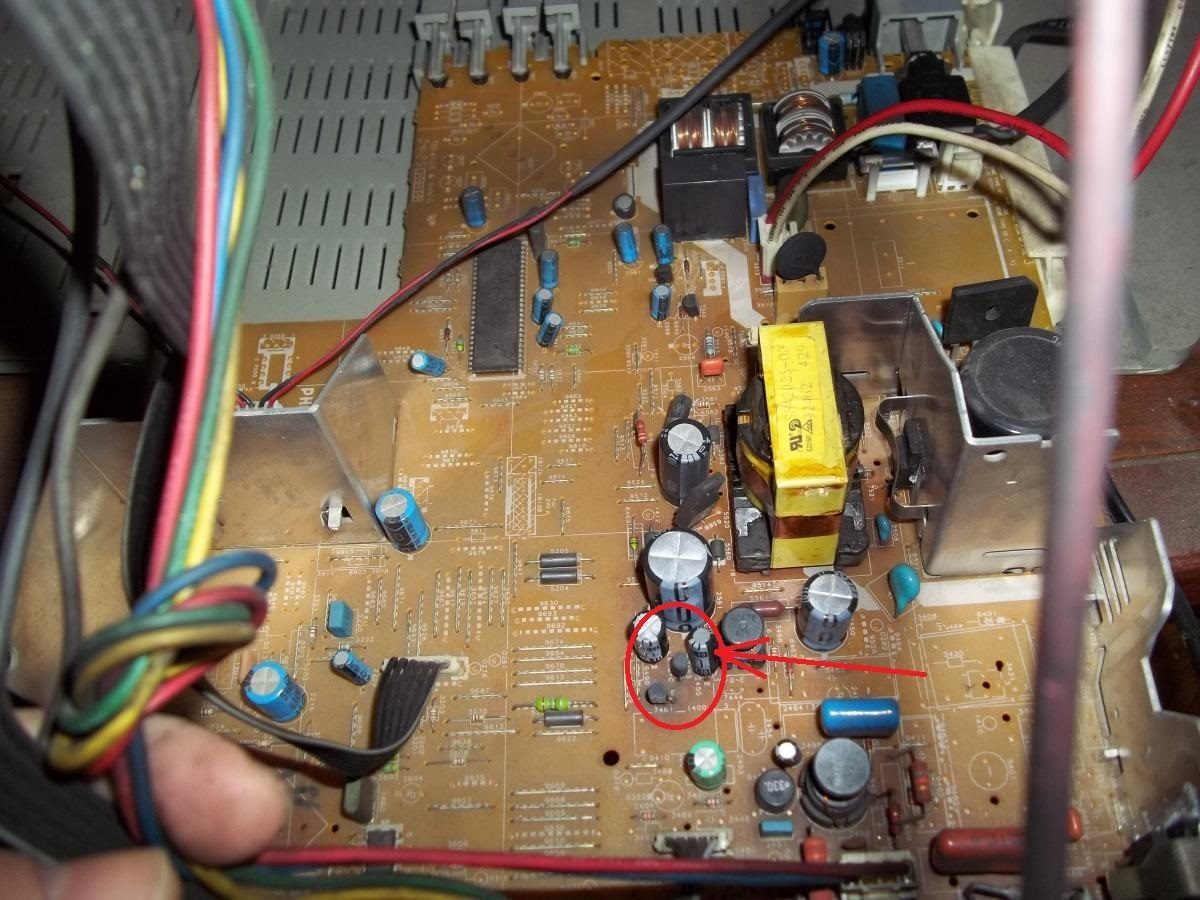

 Olá a todos. Venho pedir uma ajuda urgente. Essa tv é da minha mãe e é a única distração dela.   Essa TV modelo: (29PT4631/78R) ou (HC290263).  Já deu esse tipo de defeito 2 vezes, durante o tempo que minha mãe à comprou. A gente liga, ela aparece imagem, e uns 2 segundos, desliga.   Então é só esperar uns 20 segundos para ligar.  Ela arranca normalmente,  e funciona o dia inteiro.  Pelos meus cálculos já deve parar de ligar, pois dura uns 3 meses até não dar mais arranque.  Antes que ela apague de vez, queria saber o que trocar.  Sou bom de solda mais não sei analisar um circuito.  Quando na época o técnico veio consertar por duas vezes, percebi que ele nem usou multímetro, e que já tinha alguns capacitores já no bolso. Ele já sabia o que trocar.  Como a grana tá curta, coloquei fotos do circuito para quem puder marcar todas as peças possíveis que causam esse tipo de defeito no arranque, ficarei agradecido. OBS: Sou um curioso aplicado, e li algumas coisas de eletrônica que me ajudam a reparar  alguns aparelhos de som.  Não sei analisar circuito.

Esse Tv dá muito problema nos capacitores C2455 (47uF) e no C2405 (220uF), eles ficam muito próximo dos transistores de driver, e trabalham muito aquecidos, por isso esgotam muito rápido...
Na foto abaixo indiquei com um círculo e uma seta vermelha, a região que eles estão na placa...
post-442138-0-29913300-1441235883_thumb.
Troque os dois, nem precisa testar...
E verifique as soldas dos transistores que estão dentro do circulo também...

Uma dica que sempre usei principalmente em sistemas de som problemáticos, onde capacitores ficaram próximos à resistores ou transistores que esquentavam bastante, é sempre deixar o capacitor o mais longe possível! Neste caso, como irá comprar capacitores novos, acho uma boa deixá-los deitados sobre a placa, ou um pouco distante do transistor. Isso fará com que trabalhem com menor incidência de calor, evitando problemas futuros.
