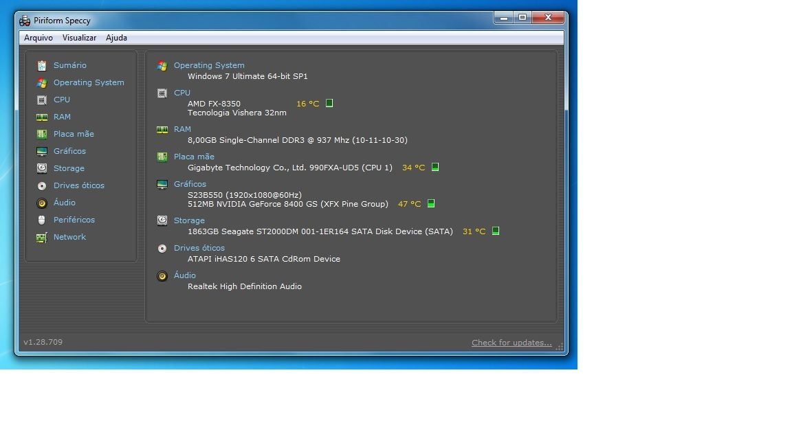

Fiz testes com o Prime 95 na opção que mais estressa o processador, que é a IN-PLACE LARGE FFTs, por 5 minutos, tanto com o cooler box quanto com o LOKI, com todas as 5 fans do gabinete ligadas em HIGH, com a temperatura ambiente por volta de 24,0/24,5º C, e a umidade relativa do ar em 70, 73%.
O cooler box nos 2 testes que fiz, ficou com 51ºC e 54ºC. Os mesmos 2 testes foram feitso com o LOKI, que ficou com 44ºC e 47ºC.
Cheguei a fazer um teste com o LOKI que ficou em 51ºC, mas eu não considerei pois todas as fans do gabinete estavam desligadas, sem renovação nenhuma do ar interno. Mas mesmo assim ele ficou praticamente com a mesma temperatura de stress do cooler box com todas as fans ligadas no máximo!!
Não satisfeito, fiz 2 testes de stress fazendo conversão de 4 vídeos ao mesmo tempo do formato MP4 para o formato MKV, que na minha opinião esgoela o processador mais do que o PRIME, com o programa Format Factory. O cooler box chegou a 55ºC e o LOKI a 47ºC.
Eu não sei se usando uma pasta térmica de qualidade eu conseguiria melhorar esses números, que para mim já estão ótimos.
Se você não usar seu 6300 com overclock, acredito que você ficar bastante satisfeito e vai conseguir resultados bem semelhantes que os meus. Na hora do uso em FULL LOAD, você vai sentir bastante a diferença de ruído de um pro outro.

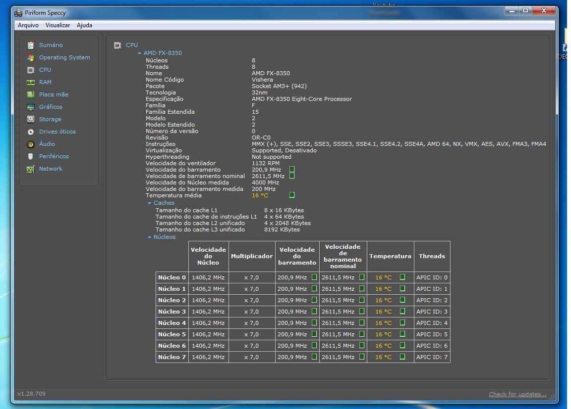

Em modo ocioso, eu nunca vi meu 8350 ficar abaixo de 10ºC, como vi com o LOKI. Em modo total ocioso, o cooler box nunca ficou comigo durante os meus monitoramentos abaixo de 2300rpm. Em FULL LOAD já chegou fácil a mais de 6000 rpm e berrando... Com o LOKI, o máximo que ele chegou até agora foi 2824 rpm. E com ruído bem baixo, na minha opinião.

As temperaturas da máquina no Speccy.
