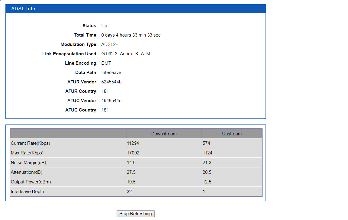

Boa noite galera peço a ajuda de vocês, contratei 15Mb da Oi a 2 semanas a trás o técnico veio aqui em casa com o modem e instalou tudo certinho bateu os 15Mb de download e 1Mb de upload só que agora todos os dias a minha internet cai para uns 3Mb de noite fica muito instável e o ping sobe para uns 250ms e o jitter para uns 30 kkkk pra jogar então nem com reza
liguei pra lá e eles tiveram a cara de pau de me falarem que a minha rede não suporta 15mb e que baixaria para 10!!
Mas antes eles me garantiram que a minha linha suportava essa velocidade... falei que se eles não solucionassem o meu problema cancelaria a minha internet e eles falaram que não poderia pois pagaria multa de mais de 300 reais então retruquei se eles não resolvessem o meu problema de lentidão e baixassem para 10Mb caracterizaria quebra de contrato sendo assim poderia cancelar numa boa sem pagar essa po... de multa confere isso?
@luiscorrea133 sim, isto.
Porém neste momento do print, seus parâmetros estão ok.

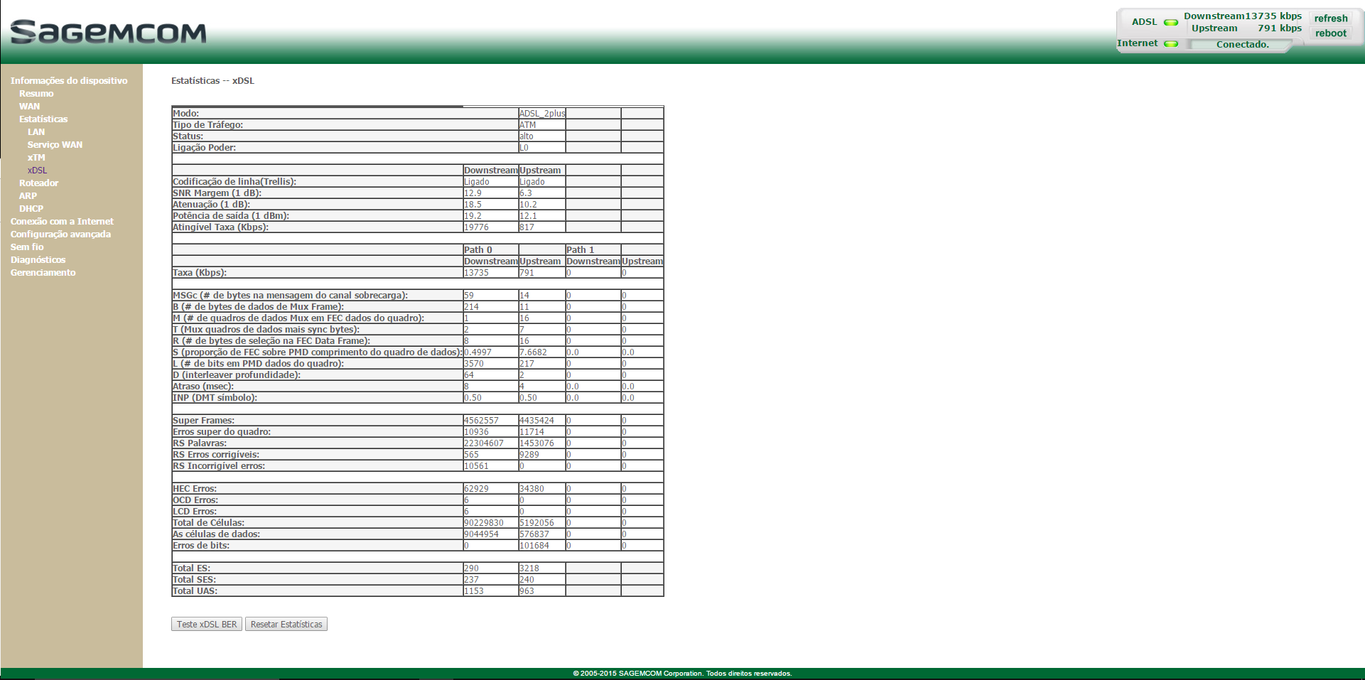

Oi galera boa tarde estou tendo um problema similar eu tenho OI Velox 15 mb e de uns tempo para cá tem quase uns 2 meses ela so cai e torno da manhã e fica assim até de noite so te madrugada da pra usar as vezes ela cai em 10 em 10 minutos e quase nunca vem a velocidade contratada que seria de 15 mb com 1 de upload aqui tem um print da pagina do modem , ja troquei toda a fiação do modem/telefone e o filtro de linha eu ligo para eles e de nada adianta quando o tecnico veio aqui me fez trocar o modem dizendo q solucionaria o problema e nada, o que eu posso fazer?
@Heitor Fonseca olá.
1- Seu problema pode ser na DSLAM, ou a própria operadora OI VELOX.
2- Estou com o mesmo problema, e minha taxa de dados baixou de 16.956 para 11.431. O que caracteriza que minha velocidade atual é de 10MB. Mais meu contrato é de 15MB
3-Chamar um técnico para ver se é necessidade de manutenção na DSLAM seria a primeira opção, Anatel a segunda, e justiça a ultima.

18 horas atrás, Heitor Fonseca disse:
Isso aí provavelmente é porta com defeito e/ou mal configurada, tanto é que ele sincronizando na taxa errada (deveria ser 16995 para down e 1150 para up). É realmente incrível a preguiça ou a incompetência desses técnicos, eles nem mexem no DSLAM.
Em tempo: não aceite downgrade. Essa linha inclusive suporte 15 megas tranquilo (e mesmo que não suportasse, passaria a ser obrigação deles remediar o problema).
