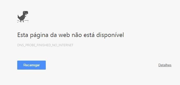

Pois bem, comprei aqui pra casa um repetidor de sinal TP-LINK TL-WA850RE, de 300mbp, e coloquei ele no corredor onde o sinal ainda é bom, perdendo apenas uma barrinha. Acontece que com ele ligado o sinal realmente chega muito bem no meu quarto, mas surgiu um problema que vai e volta. Vou abrir as páginas da internet e o tempo todo recebo a mensagem: " DNS_PROBE_STARTED", a página atualiza e aparece "DNS_PROBE_FINISHED_NO_INTERNET". Recarrego e ela abre normal. Dá um tempo e aparece de novo. Estou usando o chrome, mas pelo que percebi isso está acontecendo em qualquer navegador.

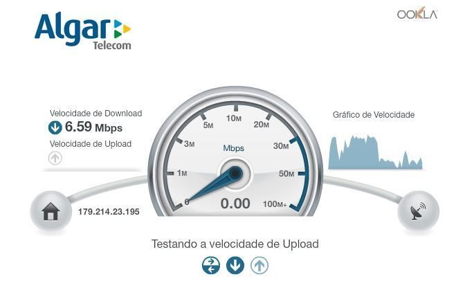

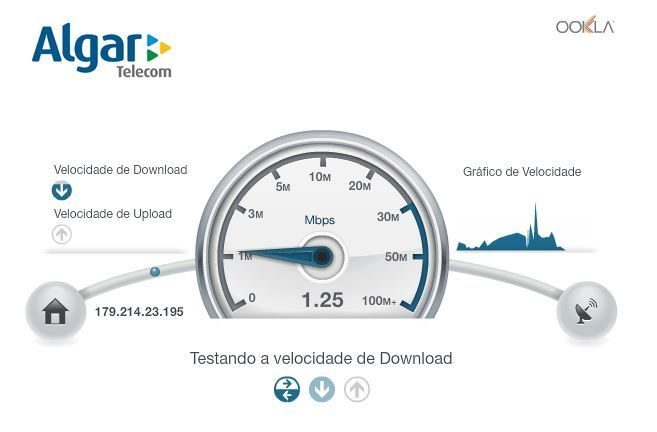

O teste de velocidade que faço no velocimetro da algar tambem fica extremamente inconstante, variando entre altas e baixas velocidades. (quanto testo sem o repetidor de sinal está sempre no máximo).  Se uso o skype por exemplo, a ligação fica com ótima qualidade mas cai de 3 em 3 minutos. Quando tiro o repetidor, o sinal piora, mas a velocidade fica menor e constante.

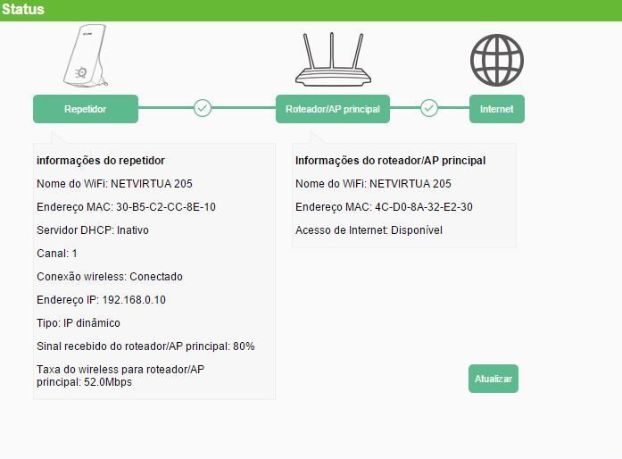

Você consegue postar as imagens de configuração do seu Repetidor?

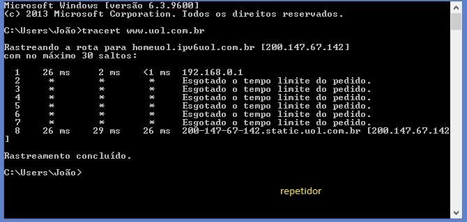

Faça o seguinte teste, conectado no primeiro roteador abra o cmd e digite "tracert www.uol.com.br" sem aspas.
Assim que terminar tire um Print da tela.
Faça o mesmo procedimento conectado no segundo roteador.
Assim que terminar também tire um print da tela.
Poste as duas imagens aqui para que eu possa analisar o que está ocorrendo.

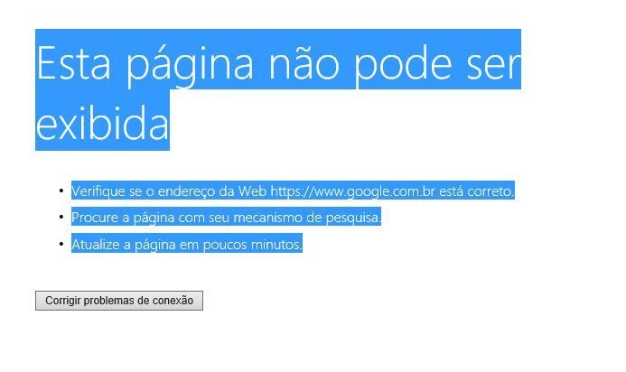

Acontece bastante da conexão ficar limitada e dar o erro "Não tem uma configuração de IP válida"
Então Anderson, meu DHCP esta desativado no repetidor também. O teste dos ips deu:
no roteador: 192.168.0.135
no repetidor: 192.168.0.133
Já o tracert deu estranho aqui.
post-772783-0-26173400-1436487099_thumb.
post-772783-0-69033900-1436487094_thumb.
post-772783-0-09554700-1436487129_thumb.
No caso conectei com cabo, pois como a rede tem o mesmo nome não sabia como diferenciar conectando por wireless. O roteador por sua vez envia sinal wireless pro repetidor
