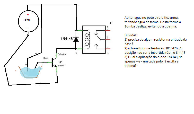

Olá amigos, sou mega iniciante na área, por isso já peço desculpas de antemão por qualquer besteira no projeto. ;)
Estou querendo excitar um relê conforme a presença ou não de água no cano, evitando assim que a bomba queime.
desenhei um rascunho de projeto....e estou com algumas dúvidas sobre o sucesso e funcionamento dele. poderiam me dar uma luz? :D
PS: eu sei que meu desenho ficou lindo! :D se precisarem desenho circuito para vocês tb. ;) não se acanhem !
post-772285-0-54309600-1435690750_thumb.
você está no caminho megacerto amigo. Pra base não ficar flutuando quando sem água, chuto um resitor 100K entre base e emissor. Que seu sensor (varetas?) esteja bem próximo um do outro.Coloque o sensor na água e meça a "resistência". Se der abaixo de 50K=ok.  Pra evitar queima por contato acidental entre as varetas, um resitor 4K7 entrando na base vai bem. Então sim, 'precisa de um resistor na entrada da base'
O legal mesmo é com mosfet canal n pois há alta impedância no gate. você pode conseguir algum numa fonte pc sucaca. Neste caso mesmo se a resitencia da água for de alguns Megaohms, dá um resultado satisfatório
Ciruit é isso mesmo!!! :D :D :D
vou usar uma fonte de 12v, estas de telefone sem fio, etc.
só pra confirmar o negativo cela vai ali no emissor mesmo? pensei que tinah que ir no coletor....bobiei. ;)
uma outra dúvida.....esse resistor de 10k , eles servem pra proteger a entrada na base né?
esse transistor é NPN então...na ase entra positivo, certo? e não pode entrar por ex..12v ali direto né? se nao via pro saco...né? por isso o resistor né?  mas ai a dúvida.....a agua ja nao seria um resistor? é melhor usar um potenciometro no da base, por algum risco de variar a tensão pelo liquido (com algum tipo de agente na água,) ou sera que a bomba com  seu motor pode intefriir algo?
Olá amigo,
a aplicação do diodo é proteger da força contra eletromotriz que pode chegar a Kv quando o relé desenergiza.
também acho que se que deveria por um resistor de base que permiti-se só a passagem da corrente necessária para armar o relé.
espero ter ajudado.
até boa sorte com o projeto.
Olá amigo,
espero ter ajudado.

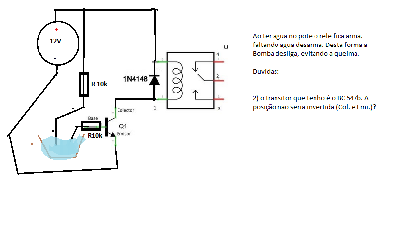

Obrigado Bruno!!  vou implementar o diodo então nesta versão indicada pelo Circuit!
Bom o projeto atualizado!! :D rs
a dúvida que persiste ainda seria o resistor de 10k......como se chega a esse valor?

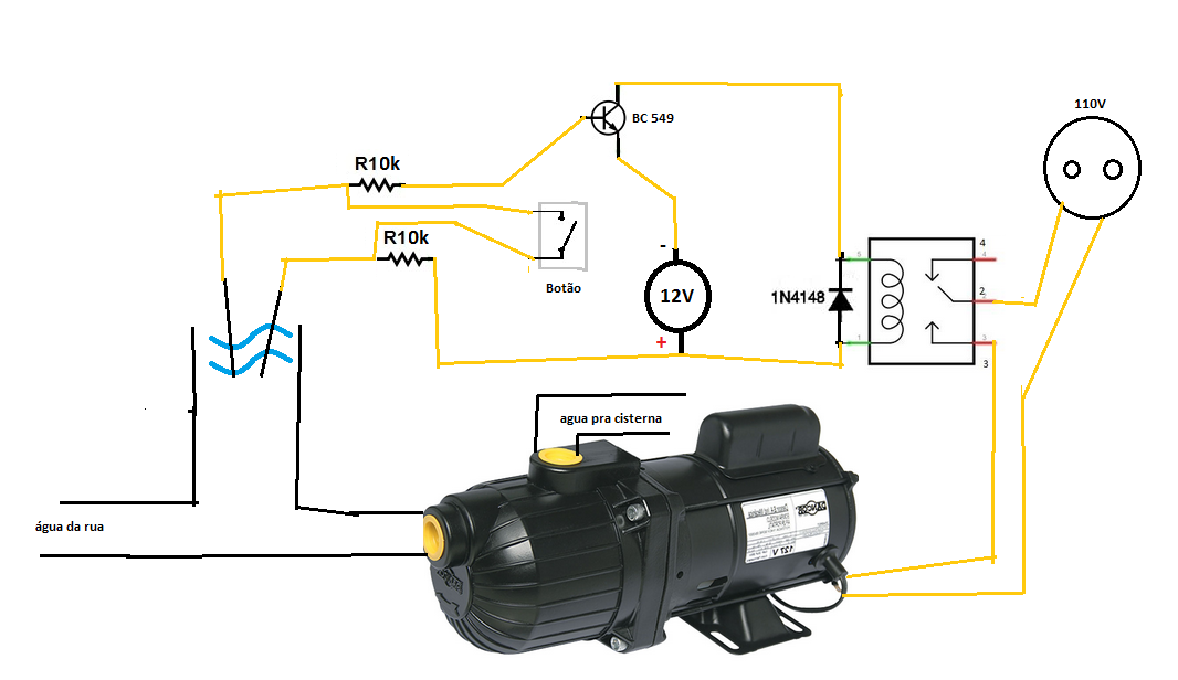

Bom gente o circuito deu certo...... :D
os problemas resultantes foram:
Na marte eletronica:
a) Deu prob no rele, ele travou o NA ficou NF...não desliga, embora a bobina continue armando e desarmando. ele é 10a , e liga uma bomba de 1/2 CV em 110v, o que em tese é 7,5a. então não sei o que foi. :(
Na parte hidráulica:
a) Quando a agua acaba, o cano trava com agua dentro. :( mantendo a bomba ligada mesmo sem puxar. :( naõ entendi ainda como, parece que é algo com nível :(
seu relé colou. Apesar de no funcionamento ser 7.2A, na partida pode chegar a 10X isso. Tente com um relé maior tipo 30A. Também um RC em paralelo com os contatos vai bem. Chuto 220nFx47R. Isto pode evitar alguma faísca
sobre a hidráulica... leis da física
creio que  o relé não desliga devido  a pancada  da partida  ser maior que a corrente do seu relé sugiro por um relé de ar condicionado acredito ser de 30 ou 40 Amperes
já  o circuito  com transistor  esboça aqui pra gente  dar uma olhada
nossa  respondemos  quase  juntos Isadora kk  veja o horário segue  o tópico
R entre BE é pro tr não ficar sujeito a ruídos principalmente se o fio que vai pra água for longo. É aquele vm e pt?
-coloque o transistor perto dos sensores (já vi que não dá. Dá, mas teria que levar 3 fios.. esquece)
-os fios que vão pra bobina do relé pode ser + longo
-se os fios que vão pra base são aqueles vm e pt está sujeito a ruído mesmo
-resistor BE chute 100K
-capacitor BE chute 100nF...1uF em paralelo com resistor
-o desenho do diodo está invertido. Na sua montagem, claro deve ter colocado certo
Gente não entendi muito bem... :( sorry... :(
tem um resistor de 10k indo pra base....você diz pra trocar ele por 1k? porque?
O fio do sensor é esse vermelho e preto mesmo....nao tme nem 50cm...
Ou seria para fazer uma ponte entre o emissor e a base? :o com um resistor? :o vish..num da curto...rs....?
O ruído que diz...seria ele ficar sujeito a ligar por ex...com interferencia por corrente do motor, ou etc..? acho que nao esta tendo nenhum destes prob nao...de sensível...
o capacitor seria para dar a porrada no rele?
sim o diodo desenhei errado! foi mal., eu girei o desenho ali pra fazer este novo desenho e acabou ficando o dido na posição anterior...quando o positivo entrava ali em cima...
