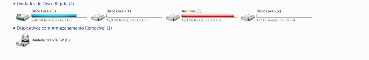

E ai pessoal. Meu problema é o seguinte: Meu HD era particionado em duas partições: uma com o Windows e outra com arquivos. Tudo beleza. Aí decidir formatar o Windows, e para não perder arquivos e configurações etc, decidi dividir a partição que estava o Windows em duas, e instalei o "NOVO" Windows nesta vazia. Ficando, assim, 3 partições: uma com Windows antigo, outra com o Windows novo e outra com os Arquivos. Com a intenção de depois que terminasse tudo eu iria apagar a partição do Windows antigo e "JUNTAR" o espaço livre com esta do Windows novo. Beleza, mas quando fui apagar a partição do Windows antigo, não dá, não apaga, conseguir formatar ela pelo CD do Windows, mas não consigo nem JUNTAR, nem APAGAR. ja usei programas e o maximo que dá é juntar ela com a partição dos meus arquivos, mas não posso, porque a partição do Windows novo esta enchendo e preciso de mais espaço. É porque esta marcando que ela é "DO SISTEMA" e não apaga nem junta. Agora dividi ela em duas para ver se dava certo, mas não dá. Resumindo tudo: minha situação é esta:
post-756832-0-25792800-1434580071_thumb.
Preciso pegar estas duas partições vazias "G" e "D" e juntar na Primeira "C". Mas não consigo, pois no programa diz que a C é de inicialização e não pode junta com outras, aí ficou ruim e agora? o que fazer?

Mas com o programa EaseUS Partition Master 10.2 eu consigo juntar a D com a G sim, o que eu quero é juntar a D ou a G com a C, qualquer uma das duas, mas eu quero mais espaço na C que esta enchendo. A unica coisa que eu não estou conseguindo fazer é excluir a D e nem juntar qualquer uma na C. O problema é que a D (mesmo vazia) esta marcada como (Sistema, Ativo, Partição primaria)
O Aplicativo Junta a D com a G pulando a E ???

Sim, é isso que eu quero fazer, mas não consigo... pois a C só junta com a E. Nem a D, nem a G, juntam com a C nem com a E, apenas entre elas. Mesmo que eu junte a G com a D, o espaço criado não se junta com nehuma mais. Fica 140 GB sem poder juntar com a C. Ta complicado.

É, mas o que eu quero mesmo é juntar a C: com a D:, e não consigo, e por isso que eu criei o tópico, o problema está na D: que mesmo vazia e formatada não exclui e nem junta com a C:
Todas elas são Primárias. porém, a D: está como "SISTEMA" me entende?? mesmo ela estando formatada ela está como "SISTEMA", e é isso que eu quero saber como tirar, pra depois eu juntar ela com a C: entendeu?
