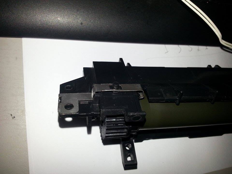

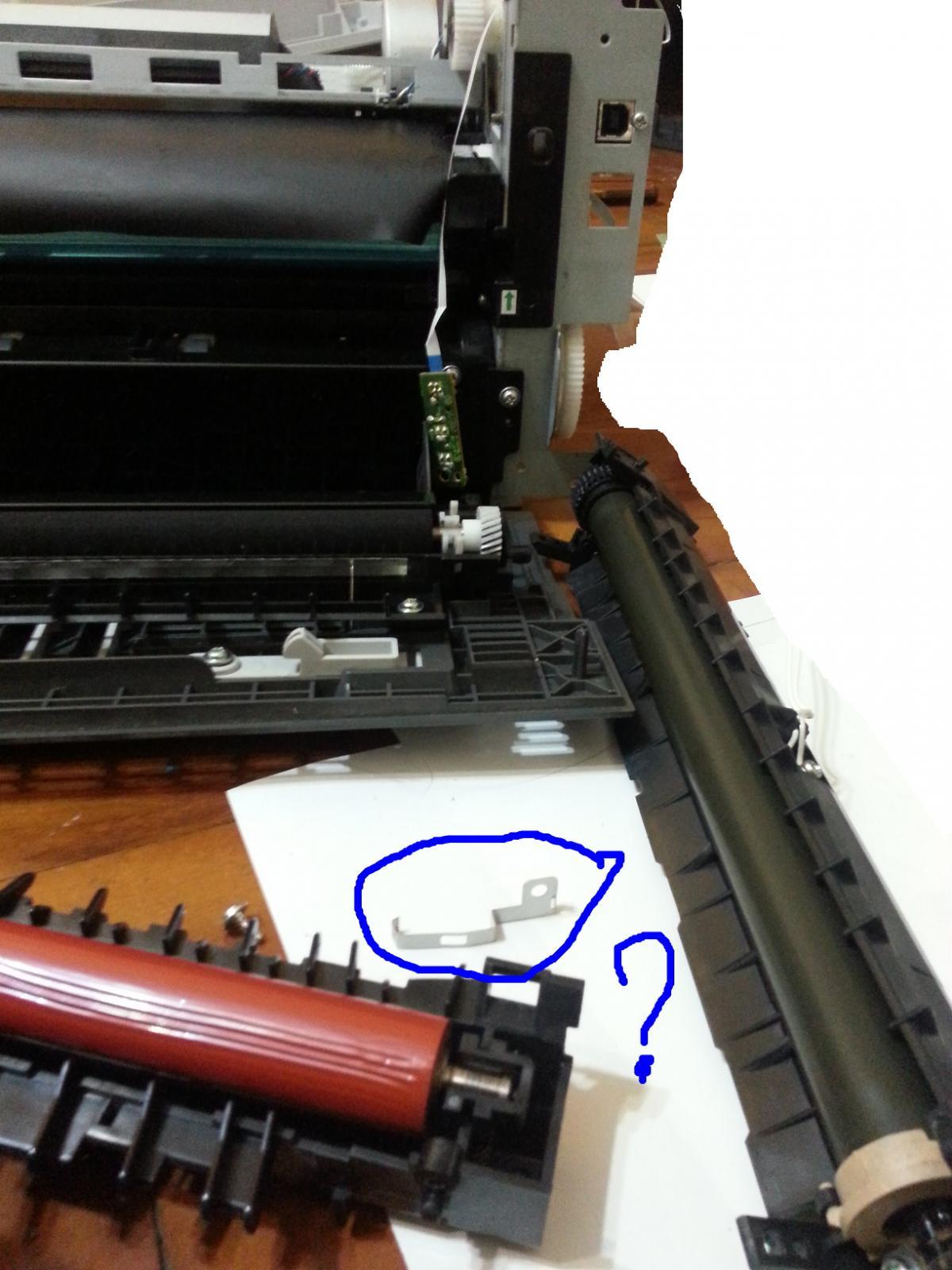

Mas enquanto eu retirava o conjunto do Fusor, desmontei a tampa do fusor primeiro por falta de olhar a documentação direito.
Aí uma pecinha de metal, uma chapa dobrada do tipo que faz contato "terra" pulou não sei de onde!
Agora estou de cabeça quente para montar ela de volta.
Você ou alguem sabe onde vai essa pecinha ????
Já olhei o manual de manutenção dela várias vezes e nada!! (google: 4506-1xx(E120_E120n).pdf )

uffa, achei
EDIT: Uffa, achei!
post-770771-0-48184100-1434595649_thumb.

e a pecinha ja consegui montar de volta, editei la em cima, mesmo assim obrigado!

Essa pecinha fica por baixo do conjunto do fusor, do lado direito por baixo do parafuso. Se ainda não achou eu tento postar uma foto aqui.

Agora acho que foi o fim da novela. Troquei o rolo do fusor e nada adiantou (mais 70 paus fora). Aí resolvi dar uma desmontada e olhar o caminho do papel.
Mirando o caminho do papel percebi que o tracionador é o destino das marcas. Desmontei e limpei com álcool isopropílico. O problema (que até o momento não fez diferença) é que o ferrinho ali da foto caiu, e eu não notei de onde.
Montada a impressora, vê-se que houve uma melhora significativa (na foto onde a caneta delimita o antes e o depois).
Mas a persistência está no ressecamento da peça de borracha, que, já com leves rachaduras, parece acumular toner.
