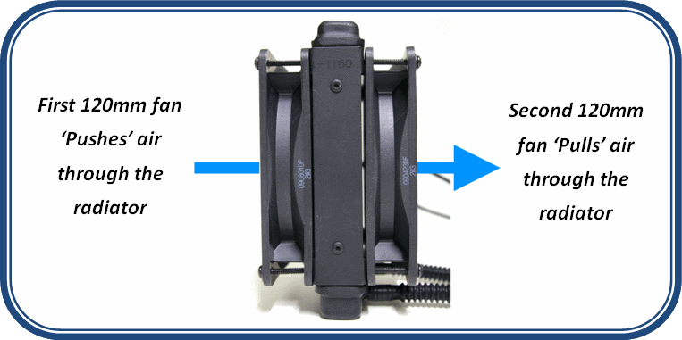

:) Oi cara tem gente que coloca o OPISÃO-1 cooler antes do radiador e um depois doradiador 12 centimetros, com fluxo de ar para fora. E outros colocam o fluxo de ar de fora para dentro para aproveitar o ar fresco de fora, Desde que o gabinete ceja bem ventilado OPISÃO-2.faz um teste com mais um cooler de 12c antes do radiador tipo conhecido como Configuração Push/Pull.
fiz isso também, com uma ventoinha xigmatek de um lado e a Corsair do outro
