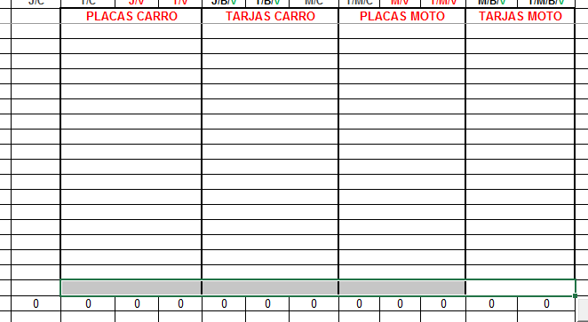

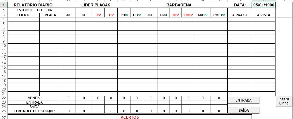

Ela funciona perfeitamente, o que meu problema é que tenho um botão que insere linha, e esse botão pega um intervalo dentro do parâmetro e aparece as inputbox, mas eu gostaria que fosse bloqueado essas inputbox quando eu clicasse nesse botão. O botão de inserir linha, sempre vai selecionar a linha acima da "Venda:".Segue desenho para melhor entendimento:
post-637514-0-59166600-1432144024_thumb.

Dentro do quadrado em negrito tem que aparecer uma inputbox para que seja inserido um código e não está aparecendo.
Consequência de células mescladas.
