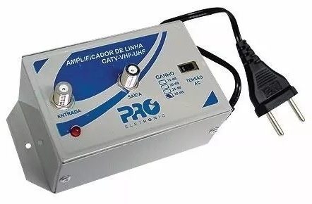

Este serve: http://www.proeletronic.com.br/produtos/amplificador-vhfuhf-e-catv/
Mas qual e o problema que você esta tendo ai? O sinal ta muito fraco? O cabo é muito grande?
Se for o cabo, ai resolve.. Mas se for o sinal fraco talvez nem resolva!
Na TV ja tem um amplificador, muito melhor que isso ai!
bom, no meu caso o problema é a quantidade de cabo estendido e esse sinal é dividido para duas TVs, um conversor e uma tv de LED,  e olhando o sinal no conversor alguns canais como SBT estão com o sinal filé com a qualidade em 95% e a intensidade em 80%, mas outros como a RedeTV estão com a qualidade em 70% e a intensidade em 50% ruim demais para ter imagem, imagino que com um amplificador eu possa resolver isso e que esse amplificador que o mroberto98 indicou dê conta do recado né?

bem entes de tudo desculpa, só não responde mais cedo por causa da bagunça da minha caixa de entrada, depois de bloquear muita coisa agora ele tá limpa, e bom, sim, resolve o meu problema com o amplificador de sinal hoje estou usando esse Amplificador de 30 db.

Eu também recomendo Proeletronic. Trabalho com esta marca desde 1995 com grande satisfação. Se a sua necessidade é amplificar o sinal de tv digital, você precisa de um amplificador de UHF. Entendendo que existem 3 situações:
1) Sinal fraco na saída da antena
2) Perda de sinal entre a antena e o tv
3) Distribuição em um sistema coletivo (condomínios verticais e horizontais).
 Para
        caso 1, você tem que usar um Booster UHF 26/40dB PQBT-2670, considerando-se que não existe problema de antena.
        caso 2, você tem que usar um amplificador de linha 20/25/30db PQAL-2000/2500/3000, devido a perda causada no cabo coaxial  pela distância entre a antena e o tv, considerando-se que não existe problema de antena.
        caso 3, você tem que usar um Amplificador de Potência que pode ser um PQAP-6350 ou PQAP-7500, dependendo do tamanho do projeto.

Eu testei o amplificador de linha ProEletronic PQAL-3000 por 1 semana, com diversos cenários e diferentes antenas... O resultado é o seguinte:
- Antena é uma ciência! Não exatamente a maior antena é a melhor aplicação. Já sintonizei 19 canais da TV digital usando uma antena de 14 elementos e 10dBi distante 60km da torre. Já uma antena de 38 elementos, funcionou bem a 130km. Use uma antena correta em sua casa, de acordo com a geografia da sua localidade! Evite os modismos e os curiosos! Pode ser que sua localidade necessite de 2 antenas. Consulte um antenista... rsrs
- Amplificador de linha não aumenta o número de canais. Ele estende a linha, por isso se chama amplificador de linha. O motivo disso é que, quem recebe os canais é a antena! E não o amplificador.
- Esse amplificador deve ser instalado o mais próximo da antena (da mesma forma que os antigos boosters de VHF), porém abrigados do sol, chuva, vento, poeira, etc.
- De nada adianta usar um amplificador de linha, se o cabo e os conectores forem uma porcaria! Prefira cabo RGC-6 com malha de 95% e conectores do tipo cápsula. Evite as emendas! Prefira usar cabos da cor preta, pois a maioria deles tem proteção anti-UV. Dentro de casa, use cabos de cor branca.
- Somente use um amplificador se o divisor 1:2 ou 1:3 não conseguir os resultados desejados.
