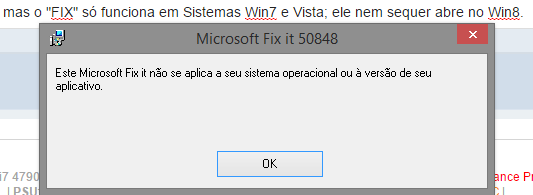

EDIT: @AmarildoJr Também vi esse poste da MS, mas o "FIX" só funciona em Sistemas Win7 e Vista; ele nem sequer abre no Win8.
post-737920-0-26594400-1431603779_thumb.
@GhostSkin, obrigado por informar sobre isso. Há, contudo, uma seção "Deixe-me arrumar sozinho" onde é explicado os passos para o procedimento. Você consegue confirmar se as chaves de registro são as mesmas? https://support.microsoft.com/en-us/kb/2665946#LetMeFixItMyselfAlways
