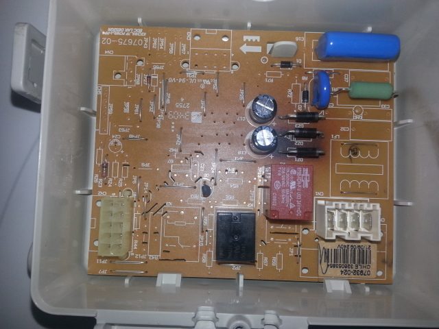

@misterjohn, Se não me engano, sua Geladeira tem uma placa de controle que possui um PIC como processador, é alimentada por uma fonte chaveada, e como filtro do retificador (ponte de diodos direto da tomada), tem dois capacitores de 4,7uF/400V em paralelo, troque eles, e em alguns casos, os capacitores no secundário da fonte chegam a inchar!... Troque eles também, (se não me engano 4 ou 5 capacitores no total) Primário e secundário.
Com essa troca sua geladeira voltará a funcionar normalmente!...
Com certeza, os capacitores do primário estão ruins, e qualquer ruido que houver no primário, o PIC se "perde" e desliga o compressor...
PS: Em "off"!!!...
Tenho observado isso com muita frequência, em Geladeiras, Micro-ondas, condicionadores de ar portáteis e até em estabilizadores! Nesses últimos, parece que o PIC queima ou corrompe o programa, ficando o estabilizador completamente inutilizado!... :(
PS2: Essas falhas tenho observado com equipamentos com menos de 4 anos de uso!... (Placas chinesas).

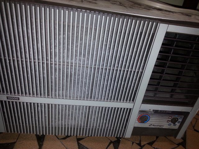

Apenas para fazer uma comparação já que voce citou sua região, em 1988 comprei um ar condicionado Springer, Quente/frio, 10.000btus, 220 VAC e instalei aqui na baixada santista, em SP.
O aparelho possuia uma tecla supostamente de economia de energia chamada Energy-saver; como voce sabe, o ar condicionado opera em ciclos comandado pelo termostato que ao atingir a temperatura selecionada desliga o compressor e a ventoinha continua em atividade, a proposta dessa tecla era desligar a ventoinha junto com o compressor. Em um dia muito quente liguei o aparelho e acionei a citada tecla para economizar energia. No meio da noite acordei pingando de tanto calor, porque o aparelho ao atingir a temperatura desejada desligou o compressor, ventoinha e não ligou mais.
Entrei em contato com a Springer que informou que tal dispositivo foi concebido para funcionar no Rio Grande Do Sul devido as baixas temmperaturas, não debati porque não iria adiantar, ou foi erro de projeto ou so funciona mesmo por lá vai saber.
Tirando a questão da tecla que nunca mais acionei, o bichão me serviu até 2015; ele pesava quase 50 Kg, foi substituido por um split inverter com maior capacidade e menor peso (12.000 btus e 28 Kg a concdensadora).

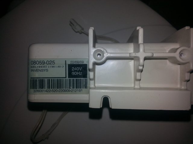

Hoje fui na casa de minha irmã, e ela falo que chamou o técnico da Brastemp e foi trocado a placa da figura abaixo, agora vou no mesmo caminho, já que os sintomas lá são os mesmos que aqui, alguém conhece essa placa?
