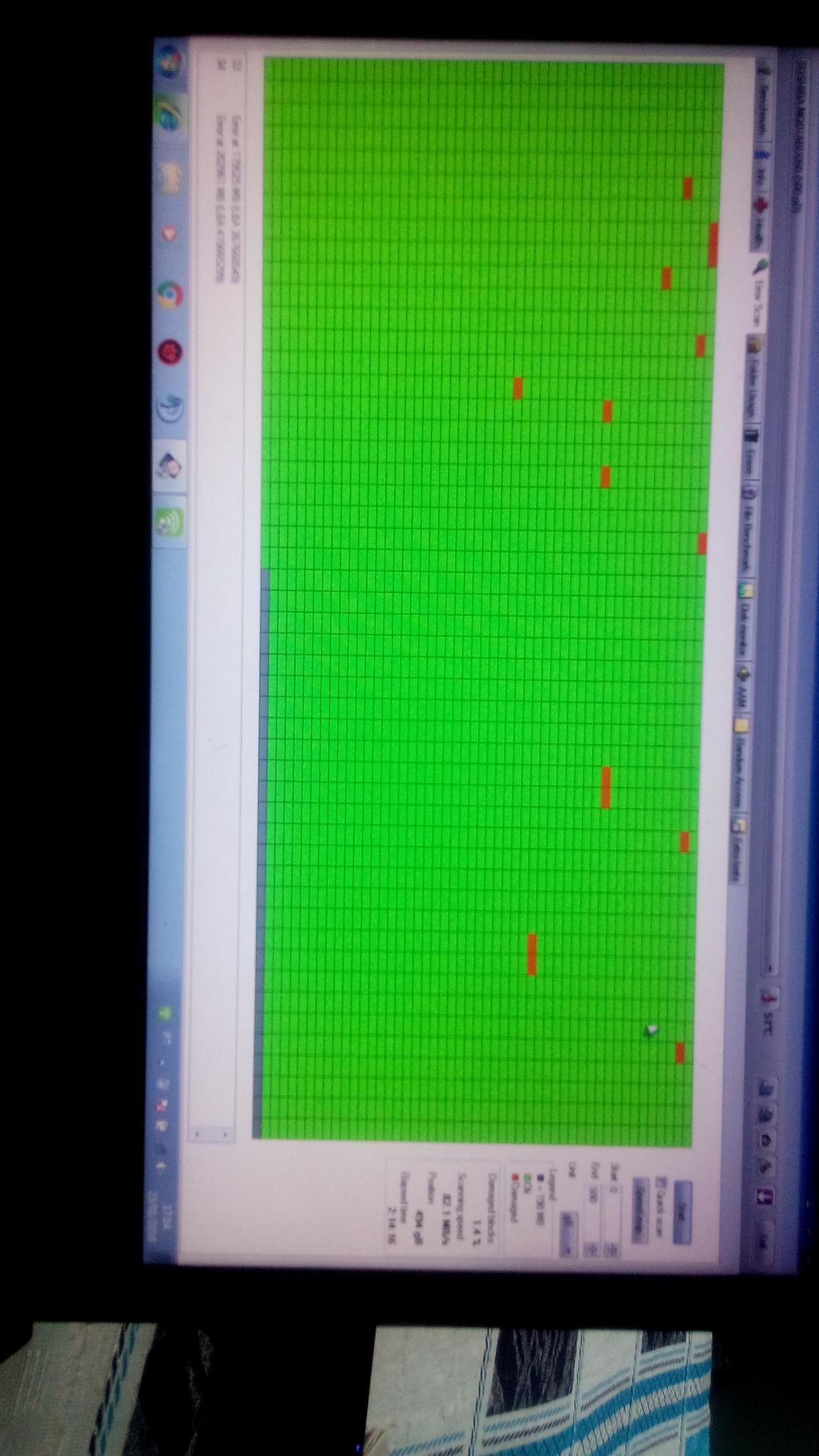

Estou mapeando o HD , porém o mapeamento nao passa dos 21 gb devido a quantidade imensa de erros =_= , agora estou me perguntando como consegui iniciar o computador hehehehehe
E se for o problema do HD  ( o que tudo indica que sim  :/ ) erros no HD tem solucao ?
BOm, vivendo e aprendendo  =_=.
Math . Pi , Obrigado pela ajuda amigo .
Fiz o download do hirens deixei ele bootavel pelo pendrive , e reparei os Bad block danificadas , nao deixei muito tempo e a mudanca foi absurda nem trava mais  , quando fizer o procedimento completo deixarei o print e o que eu fiz passo a passo pra fazer esse procedimento com o HD no  legacy .
Segue o print

Ola meu notebook está quase com o mesmo problema demora   10 min pra ligar e tudo fica travando a baixei o  hdtune e teve uns 15 erros ai baixei o hires pra checar e reparar mas nele não aparece nenhum erro já testei as memórias
Rode o HDD regenerator. Se mostrar muitos bad blocks, seu HD precisa ser trocado.
