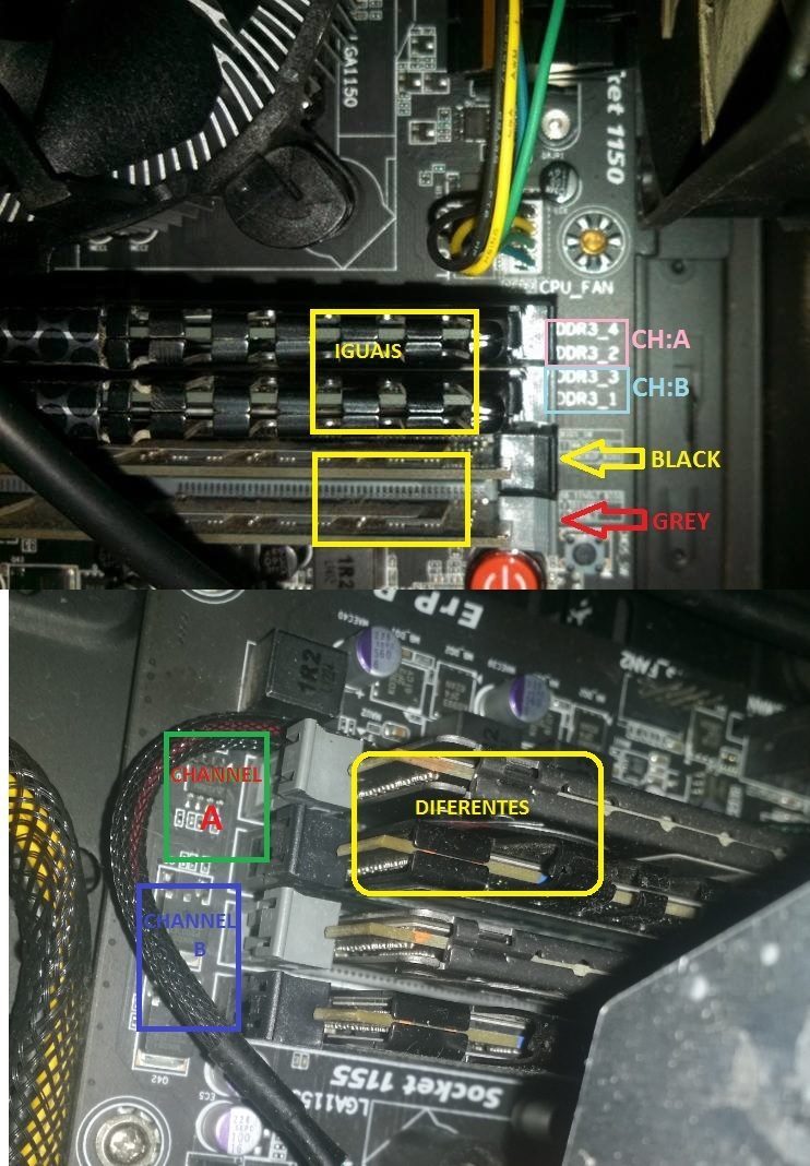

Pessoal, tenho a seguinte dúvida dentro desse tema.
Tenho quatro memórias de 2 kit's diferentes. Um é "GSkill 2x4gb CL8 1600" e o outro é "GSkill 2x4gb CL7 1600". Minha placa-mãe me permite setar temporizações diferentes entre o "Channel A and B". Porém, pelo que eu sei, o correto é espetar memórias de tempos iguais nos Slot's 1 e 3, e sequencialmente 2 e 4. Lembrando que a placa-mãe permite setar tempoe diferentes se parando entre Channel A/B,  não 1-3, 2-4. Ou essa possibilidade de setar tempos diferentes manualmente não serve pra setar tempos diferentes, e sim porque é pra setar o tempo manualmente mas sendo todos os tempos iguais?
Os tempos são 2x4GB 8-8-8-24 2T 1.35v e 7-8-7-24 2T 1.6v. Atualmente estou forçando todas elas trabalharem igualmente em 8-8-8-24 2T em 1.5v. Dai vem outro medo que tenho, forçar essa tensão que não é "previamente configurado" para aceitar. Lembrando que todos dois kits têm dissipadores de calor.
Nessa imagem, qual das duas fotos está correta?
Lembrando que o que eu quero, se possível claro, é fazer o Flex Mode, para trabalharem no Channel A (Slot 1 e 2) o kit Cl 8 1.35V, e no Channel B (Slot 3 e 4) o kit Cl 7 1.6v.
Qual é o modo em que o sistema vai ficar mais estável?
Desde já obrigado.
@Pedro Gontijo Como todas possuem a mesma capacidade de armazenamento tanto faz qual slot colocar. Se fosse por exemplo 2x 4GB + 2x 8GB você teria que colocar cada par nos slots de mesmas cores, como na segunda imagem.
No seu caso você tá misturando memórias de voltagens diferentes. A longo prazo esta DDR3L pode se deteriorar. Mas como é apenas 0.150v a mais não vejo problemas. Na verdade, a maioria das DDR3L possuem as mesmas especificações da DDR3 convencional, mas como vão trabalhar supostamente em uma placa que fornece menor tensão eles relaxam os timings para a mesma continuar estável.
Edit: Flex mode é algo totalmente diferente do que você tá pensando. Flex mode pode habilitar o dual channel com dois pentes de capacidades diferentes, sendo que o maior terá a quantidade excedente trabalhando em single channel.
E não dá para setar timings ou tensões diferentes para cada memória não. Você pode setar na mão, todas, como já está fazendo.
[]'s
