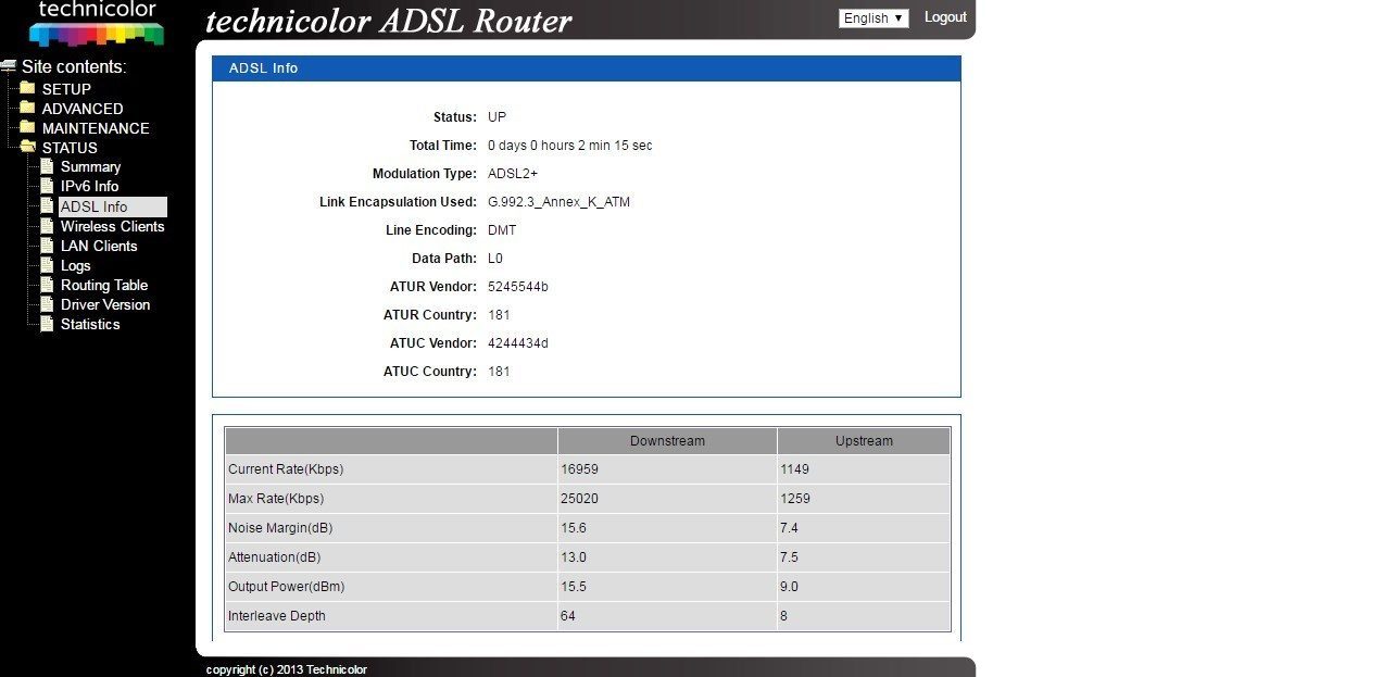

Meus parâmetros para 15 megas velox como está? https://photos.google.com/share/AF1QipOFiHxqSW8ViD5v9zjYiTYdYeUUBPuf3zYi1tf3nYrqnxfC7K86bqp2TqEsCUlBYw/photo/AF1QipP_4ftCfUFZAuTkyQ7iM9mAQBoNBuxV5iscJlX1?key=a01zTmszRjNoSXZOVjV5MTNBSGJMeTdOVFVESllB
E quando reiniciei foi para esses
DownstreamUpstream
Margem SNR
12.07.5db
Atenuação de linha
13.710.5db
Taxa de dados
16956 1150kbps
