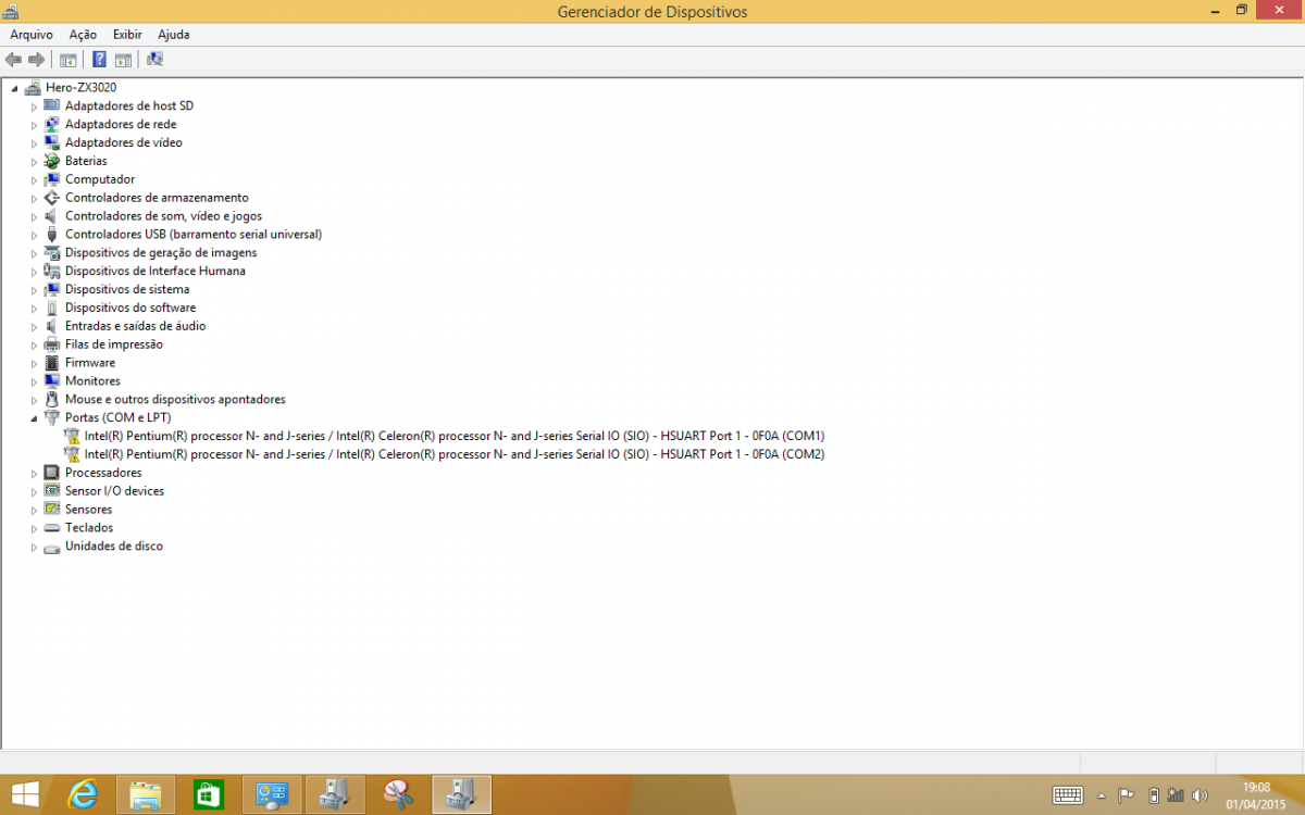

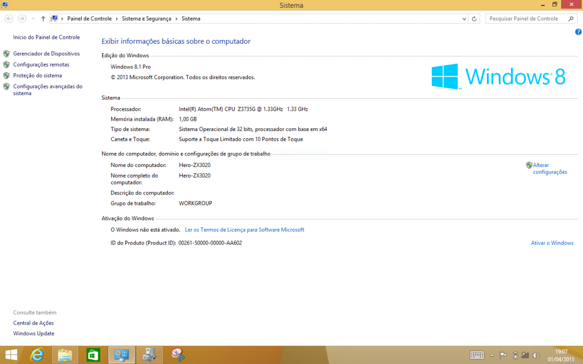

Fazendo o download dos drivers...
post-760564-0-41008000-1427927116_thumb.
post-760564-0-95388900-1427927120_thumb.

Testado. Tudo funcionando! No entanto, no gerenciador de dispositivos aparecem componentes que ainda não foram reconhecidos pelo sistema.
É provável que tenha que fazer uma formatação limpa já que testei vários drivers... também a versão do sistema que está instalada agora é a 8.1 Pro, e a que acompanha o Hibrido é a 8.1 Single.
