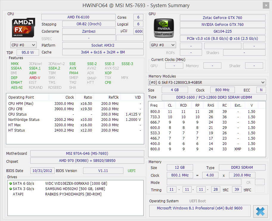

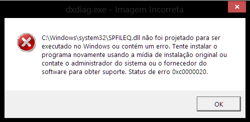

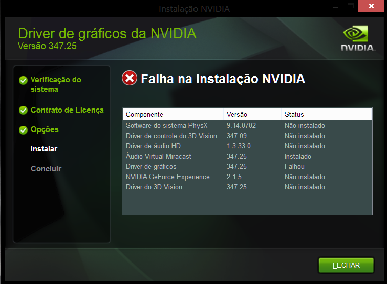

Recentemente formatei meu computador devido ao fato de não ter conseguido instalar os drivers corretos para minha placa de vídeo. Ao tentar atualizar os drivers para os mais recentes, esse problema voltou a ocorrer. Já tentei de tudo para instalar os drivers da NVIDIA em meu PC mas nada adianta, sempre acaba em falha ou erro. Desde que troquei minha VGA da AMD por uma da NVIDIA venho tendo esses problemas de atualização de drivers e não estou com a ideia de formatar o computador toda vez que precisar fazer um update do driver.

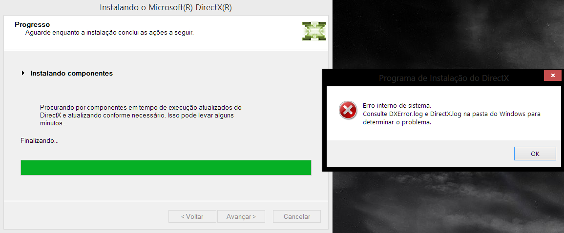

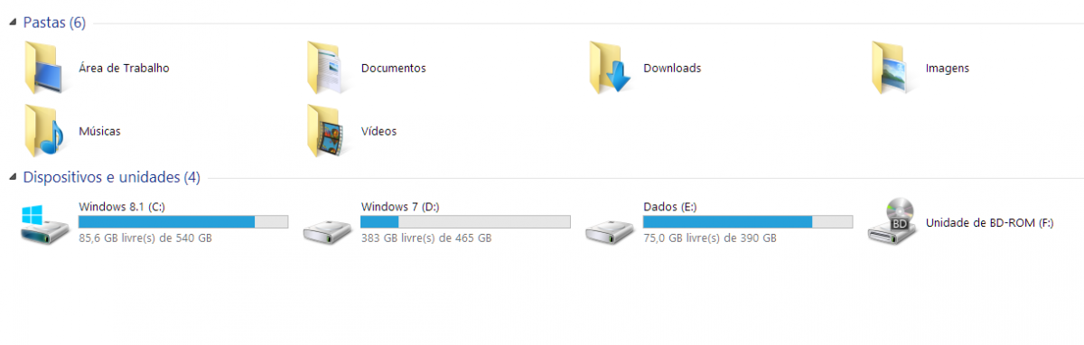

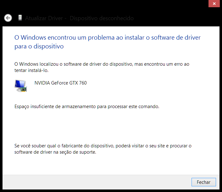

Pelo que andei observando, o problema parece estar relacionado diretamente com algum arquivo do DirectX, o que acaba causando a falha no restante da instalação. Não entendo o computador estar indicando também espaço insuficiente de armazenamento para processar este comando, sendo que tenho mais de 50 GBs livres em cada um dos 2 HDs que tenho. Minha configuração é a seguinte:
Processador AMD FX-6100
- Placa mãe MSI 970A-G46
- GPU Sapphire Radeon HD6850 1Gb
- Memória RAM G.Skill Sniper 1600MHZ 3x4GB
- Fonte Antec HCG520
- GPU Zotac GeForce GTX760 AMP! Edition
Meu sistema operacional é o Windows 8.1 Pro, ele está totalmente atualizado, juntamente com todos os outros drivers (excluindo os de vídeo, claro) e eu utilizo uma TV de 40" como monitor. Seguem abaixo alguns prints que tirei:

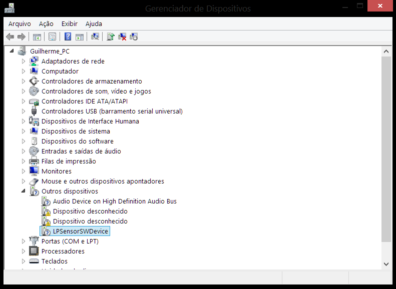

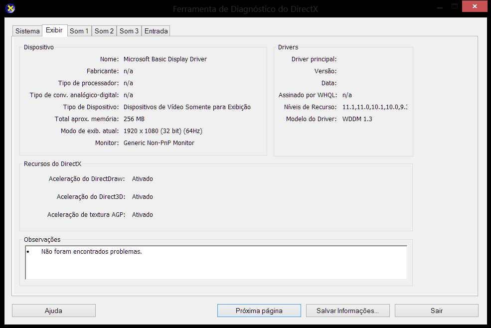

post-389003-0-09995000-1422824950.pngpost-389003-0-47099000-1422824951_thumb.
post-389003-0-60854700-1422824953_thumb.post-389003-0-31922800-1422824956_thumb.
post-389003-0-87832000-1422824959_thumb.post-389003-0-57529800-1422824965_thumb.
post-389003-0-83110400-1422824971_thumb.post-389003-0-97192000-1422824973_thumb.
Gostaria de pedir uma ajuda para resolver isso sem formatar meu computador novamente. Agradeço a quem puder ajudar.  ^_^

Pesquisando um pouco mais e realizando tentativas observei que o problema parece estar relacionado com as atualizações do Windows 8.1. Na lista de atualizações o driver da NVIDIA aparece como opção para baixar e indicada como importante, mas quando tento baixar e instalar ocorre falha na instalação. Não sei se é coincidência, mas existe mais um driver faltando que o windows update indica como atualização opcional e que apresenta falha na instalação quando tento realizá-la.
As atualizações que estão falhando são:
- nVidia - Graphics Adapter WDDM1.1, Graphics Adapter WDDM1.2, Graphics Adapter WDDM1.3 - NVIDIA GeForce GTX 760
- Inventec - LAN, Other hardware - Inventec PCIe GBE Family Controller
Você tem 2 HDs distintos, um com o Win7 e outro com o Win8.1, ou são duas partições?
Daria a sugestão de tentar instalar com um outro SO, pra descartar algum bug de hardware.. Como há mais de um problema, pode ser algum problema no Windows mesmo..
Tenho 2 HDs distintos, um com o Windows 7 e o outro particionado, com metade para dados e a outra metade para o Windows 8.1.
