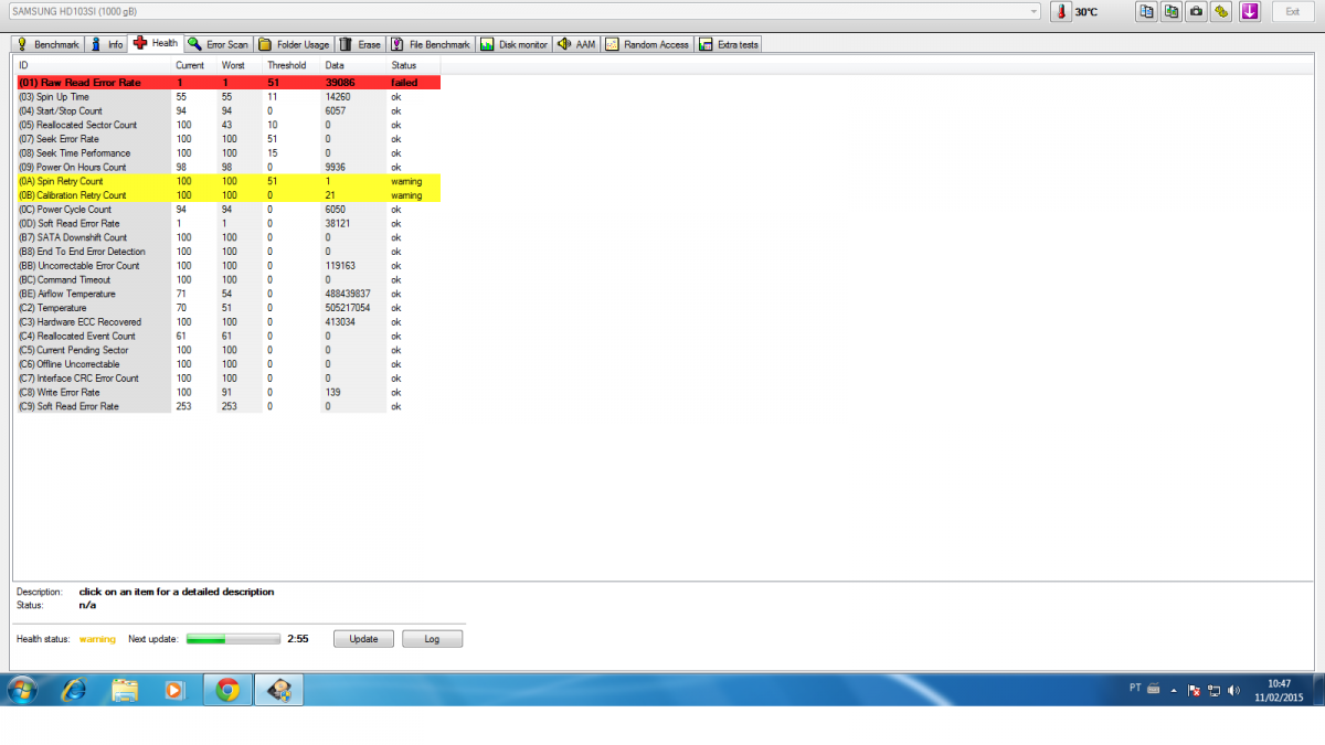

Então, galeras. O problema é o seguinte: recentemente, meu Notebook ASUS K45VM vinha dando umas travadinhas - não era sempre. Geralmente ele é muito bom, lisinho, mas ultimamente ele vem tendo uns episódios de travamento. Ontem dei uma limpada nele, usei o CCleaner, passei Avira, utilizei o chkdsk /f e /r, passei o ComboFix e fui dormir. Quando acordei e liguei o note, me deparei com o aviso do win: "O Windows detectou um problema de disco rígido". Daí hoje ele travou umas três ou quatro vezes, as vezes volta sozinho, as vezes é necessário desligar e ligar de novo. Pesquisei na internet e achei vários tópicos sobre o assunto, mas ainda restam algumas dúvidas. Enfim:
Usei o HDTune, que me deu as seguintes informações:
http://i.imgur.com/33OZBtR.jpg
http://i.imgur.com/gVEGD7m.jpg
Li que o problema pode ser no hardware, onde terei que trocar o HD, ou no software, onde o problema tem possibilidade de ser resolvido. Como sei se é hard ou soft? Tem possibilidade de resolver com o chkdsk/outros métodos, ou, como os erros foram encontrados no "final" do HD, eu particionar os primeiros 700gb e continuar usando normalmente? Se eu continuar usando ele dessa forma, quanto tempo ainda resta antes de ele pifar de vez? Existe a possibilidade de isso afetar outros componentes de hardware?

Seguem as screenshots:
@ricmoliveira,
Além do HDTune você também pode testar seu HD com o Data Lifeguard.
Normalmente erro de realocamento tende a piorar com o uso e software somente ajudaria a prolongar um pouco mais a vida do disco.
Aconselho o amigo a fazer backup o quanto antes dos seus arquivos mais importantes e se seu notebook ainda estiver na garantia, tente aciona-la para a troca do HD.
Boa sorte, abraço.
Acho que isso vale para todos: em notebook, como só comporta um hd, no primeiro sinal de problemas acho que dever ser substituído para evitar perda de dados, mesmo que esteja particionado como o meu porque em caso de defeito afeta todas partições; agora em desktop vale a pena usar programas que dizer recuperar, seja isolando bad block ou não, e colocar apenas com o sistema operacional e mais nada e usar até travar de vez, mas para isso terá que ter no mínimo um segundo hd para os dados.
Então, ontem o HD pifou de vez. Já comprei outro e formatei :'(

quando o windows comeca a notificar q o hd tá ruim, é porque a coisa ja passou de ruim pra péssimo.. a unica coisa salutar e preventiva a se fazer é sempre q possivel, dar uma olhada nos paramentros S.M.A.R.T. do hd e acompanhar se eles estão bons ou caso estejam com algum em alerta ver se nao aumentam

O hd do meu desktop esta com o mesmo problema esta dando falha de disco rígido. baixei o hd tune e deram os seguintes resultados, será que alguém poderia me ajudar a analisar e a dizer o que pode estar acontecendo segundo os resultados dos testes?
como nos outros exemplos, seu hd está pelo fio da morte.. se tiver algo de importante nele, faca backup imediatamente e providencie outra unidade
