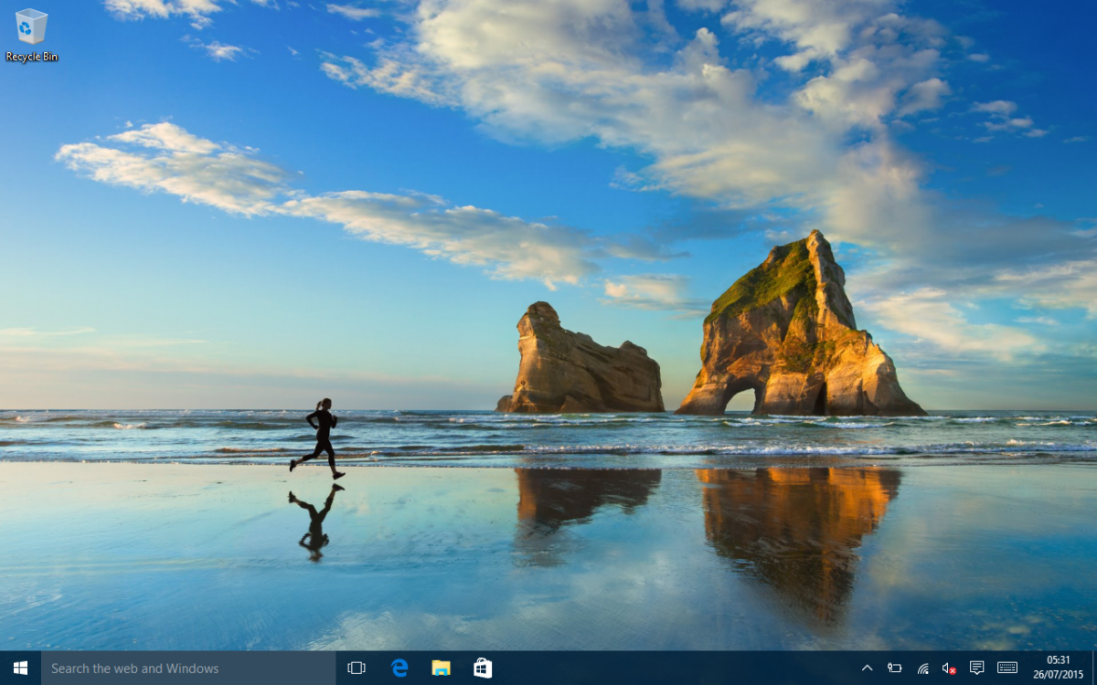

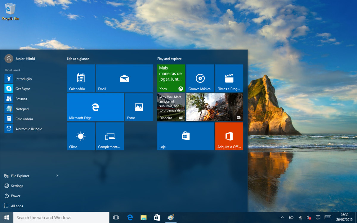

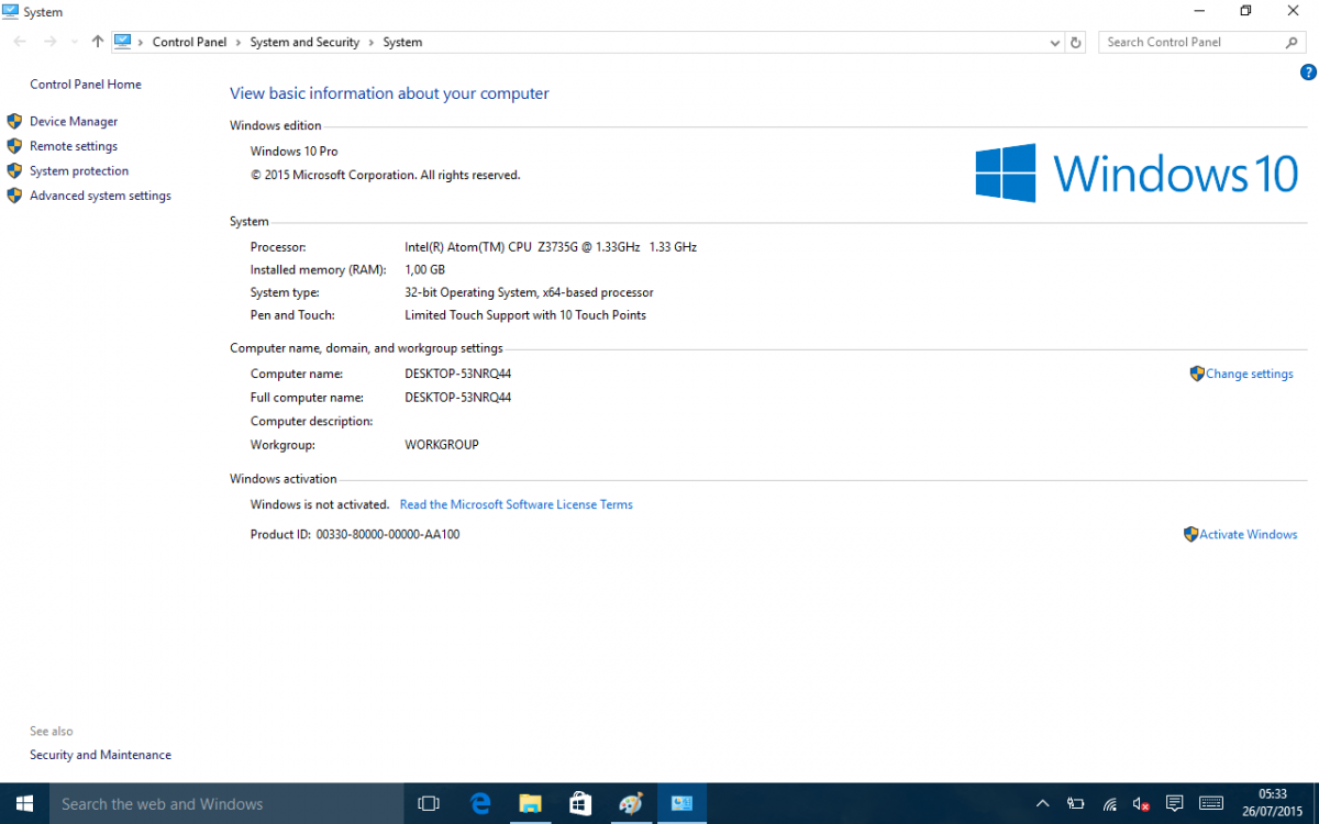

Pessoal consegui instalar e rodar o Windows 10 RTM nele.
Processo que realizei:
1 - Baixei a ISO
2 - Gravei a ISO em um Pendrive pelo Yumi.
3 - Inseri o Pendrive e Dei o Boot por ele
4 - Removi todas as Partiçoes e Criei uma nova e Instalei.
Quando Finalizou a Instalação, por varias vezes ele deixou de funcionar o teclado. (tive que ir desligando ele no botao e proceguindo com a instalação.)

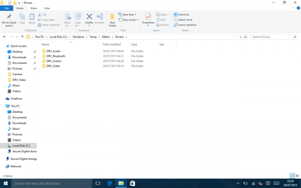

5 - Baixei os Drivers conforme ja postaram acima (Site da Positivo digitar o codigo e etc.)
6 - ATENÇÃO AQUI: Os espertos da Positivo Fixaram o caminho dos Drivers em TODOS os drivers OU seja, vocês tem que colocar os driver conforme está Mapeado no .BAT de cada Driver ex: "C:\Windows\Temp\Matriz\Drivers\DRV_Outros"
Indico vocês antes de executarem os .BAT que vocês Editem o mesmo para ver o caminho correto.
A Unica coisa que nao consegui fazer funcionar foi o Audio.
Em anexo Prints.
Abraço
